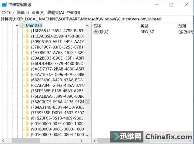

  大家可以用这样的方式试验下,执行不一样软件的“安装-卸载”操作,看看Win有没有在开机、关机或运行速度上变慢,再打开注册表编辑器,看看
HKEY_LOCAL_MACHINE\SOFTWARE\Microsoft\Win\CurrentVersion\Uninstall
下面有多少文件夹吧。
如何彻底卸载软件 图2
如何彻底卸载软件 图2

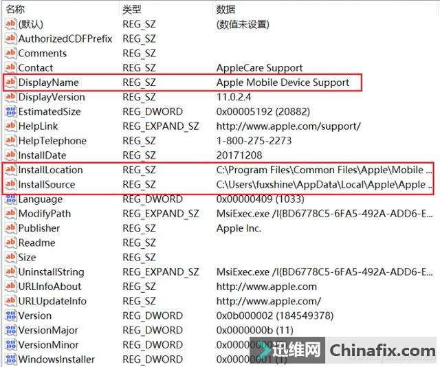

  这些文件夹有的是现有使用程序的卸载工具,有的就是已经被卸载的软件在注册表中的残留了。该怎么辨别呢?注意看右侧“DisplayName”、“InstallLocation”、“InstallSource”这几个键值的数值数据信息,再回想下之前卸载的软件名称,信息对的上的话,将整个文件夹删除就算彻底清理干净了。
如何彻底卸载软件 图3
如何彻底卸载软件 图3
  此外,“InstallLocation”显示的是软件的安装位置,大家也要检查下这个地方是不是还有使用软件安装时生成的文件夹残留,一起干掉才算彻底把软件“卸载”掉哦!
