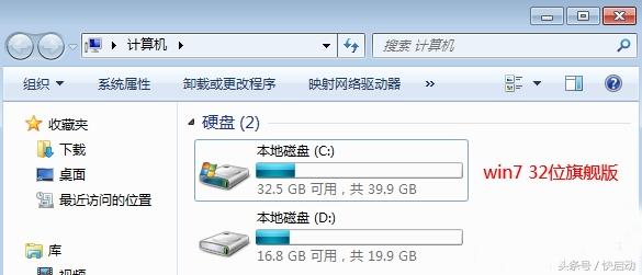

  a、我们在实际的安装操作过程中,win7 32位旗舰版需要占用的硬盘空间一般是在6-15G之间,而win7 64位旗舰版则需要提供的硬盘空间一般是有8-20G。
32G固态硬盘装win7够用吗?不如来看看!
固态硬盘装win7系统
  b、一般在安装系统之后,我们也需要算上更新系统补丁还有安装的驱动程序的空间,还有我们平时运用系统会遗留下来的缓存文件,也需要预留空间。所以,快启动小编建议大家安装win7需要的空间在30G以上的,而你们想要购买的32G固态硬盘是可以支持安装win7 64位系统的。

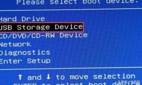

  1、首先进入bios设置u盘启动并且开启ahci模式,然后返回启动菜单选择从u盘启动。

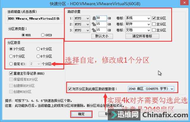

  2、进入pe系统之后,我们选择更多工具中的的分区工具“DiskGenius”进行分区,点进搞定直接选择重新分区,就会跳到一下界面,然后点确定就可以成功分区。

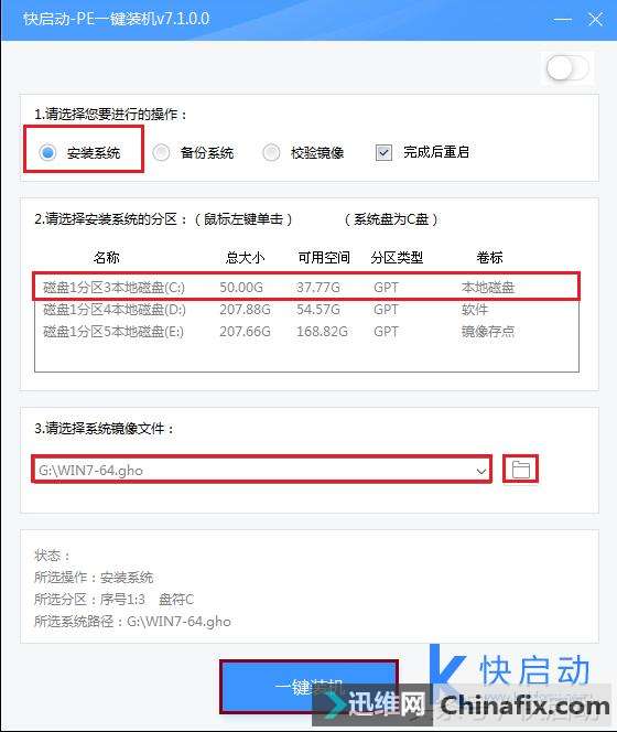

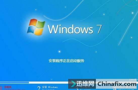

  3、分好区后,点击PE桌面上的快启动PE一键安装器,选择事先存放的win7镜像以及要安装的盘符,例如c盘,点击一键装机,大家接下来坐等系统释放完毕,拔出u盘,然后重新启动到安装搞定进行安装系统,这样就能成功装机了,如下图所示:
