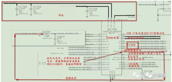

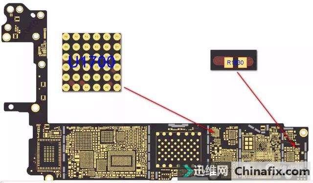

手机不联机现象一:
  手机不联机主要有两个方面引起:1.U1700(USB控制管)工作条件不具备;2.U1401(充电管理IC)破坏导致。
  首先检查U1700(USB控制管)的供电、复位都正常,发现E3脚E75_TO_TRISTAR_CON_DETECT(附件检查信号)本应该有电压的,测验发现没有电压,查看图纸又检查通路发现R1830破坏,更换问题解除。如图所示:

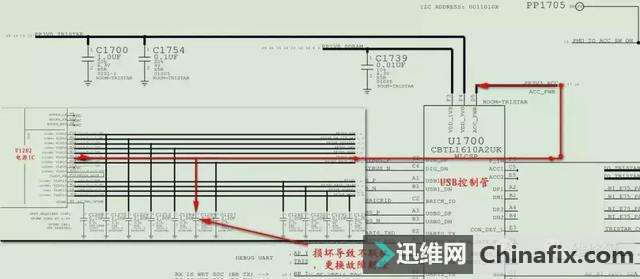

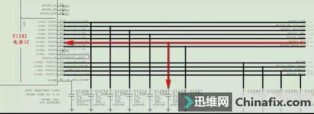

手机不联机现象二:
  首先检查U1700(USB控制管)的供电发现3.3V供电不正常,查看图纸接着查看3.3V供电通路,发现C1299电容破坏,更换后问题解除。如图所示:
