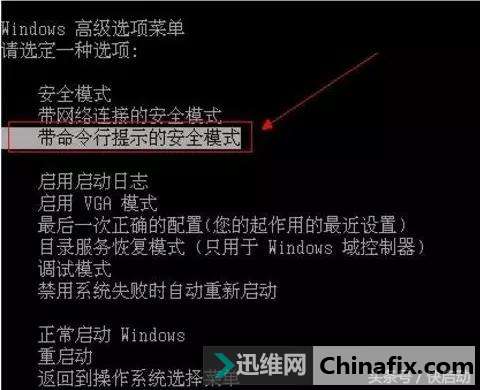

  最简单粗暴pojiewin7开机密码的方式是在开机界面出现时候会要求你输入用户名和密码,大家可以直接按键盘上的CTRL+ALT+DEL进入输入框,然后输入administrator 然后回车确认,当administrator也有密码,电脑提示无法进入时,这时我们需要重新启动电脑在开机时按F8,一直按,接着选择带命令行的安全模式,在选择administrator跳出了输入命令的窗口。
电脑开机密码忘记怎么办?这个办法简直神了!
电脑开机密码忘记怎么办
  最后在下面的窗口输入以下命令 net user temp /add 增加用户;然后再把这个用户提升称管理员,net localgroup administrators temp /add然后重新启动运用temp帐号登录即可。不懂的问题可以右上角关心快启动。

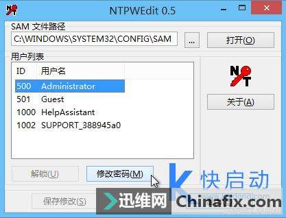

  2、打开程序之后,程序会自动定位到系统用户的文件下,我们只需要点击右上角的“打开”按钮就可以看当前系统的所有用户,如下图所示:
电脑开机密码忘记怎么办
  3、如上图,我的计算机有四个用户,一个是我的登入用户,三个是来宾用户,我们现在要修改的就是这个登入用户的密码,鼠标选择一下用户之后下方会出现“修改密码”的字样,如下图所示:
电脑开机密码忘记怎么办
  4、点击“修改密码”,这个时候会弹出一个修改密码框框,在这个框框中你可以选择输入或者不输入,不输入的话就是设置密码为空也就是不设置密码,这样就能成功pojiewin7密码了,如下图所示:

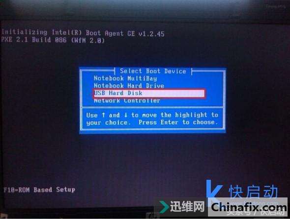

  1、了解了所有的安装工作之后,我们将制作好且放有系统镜像的快启动u盘插入电脑中,狂按启动快捷键,选择从U盘启动,如图所示:

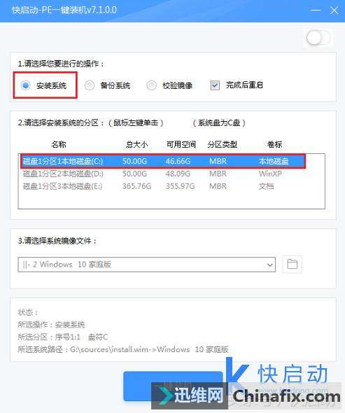

  2、随后进入快启动win10pe系统后自启快启动一键装机工具,点击需要安装系统的磁盘将其作为系统盘(以C盘为例),如图所示:
电脑开机密码忘记怎么办

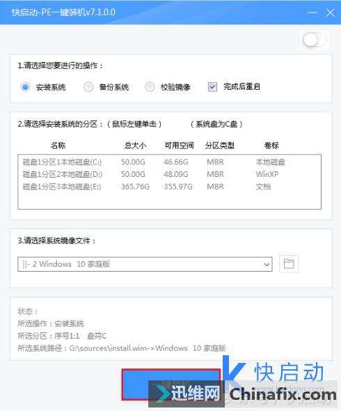

  3、选择你想安装的镜像文件,然后点击“一键装机”即可,接着程序会释放,只需坐等,无需操作就能成功装机哦,如图所示:
