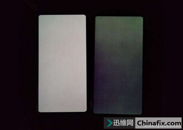

什么是“阴阳屏”
  在判断一款显示器好坏的时候,我们总能看到“漏光”这个名词,就是在纯黑背景下屏幕四边会有白色的背光透出来。
  手机的“阴阳屏”和其相似,只是更加严重:在纯黑背景下,屏幕内存在大范围的泛白现象;在纯白背景下,屏幕内某一区域存在发黄或偏暗的区域。
手机阴阳屏是什么?源于背光的异常
手机阴阳屏是什么 图1
  换句话说,凡是屏幕亮度、色彩表现不均匀的屏幕,都可被归类到“阴阳屏”的范畴中。

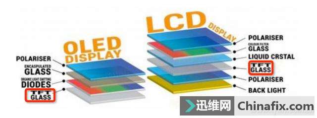

  采用LCD(IPS)材质的手机是“阴阳屏”的重灾区(iPhone 6和iPhone 6s系列尤为严重),因为和OLED屏幕不一样,LCD需要独立的背光模组。

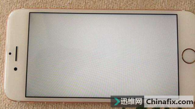

  业内的普遍看法是,采用自发光的OLED屏幕不会因背光均匀度不够而出现“阴阳屏”问题。然而,来自谷歌的Pixel 2XL却打破了这一看法,这款采用LG OLED屏幕的新品竟然也出现了“阴阳屏”!OLED的“阴阳屏”现象属于个案,一般OLED屏只有长时间时候后部分像素点老化后才可能出现的问题,在刚上市的新品上出现只能归类到工艺上的瑕疵。

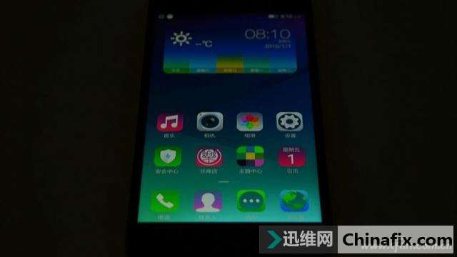

“阴阳屏”是怎样产生的
  我们都知道,LCD(液晶屏)本身是不发光的,我们之所以可以看清它显示的内容,是因为在LCD下层存在背光模组,让光照射在LCD背面才显示了画面。而“阴阳屏”问题的本质,就是背光模组照射的光源在LCD背面分布不均。
  理论上,将背光模组放在垂直于LCD的底下,让光线穿透液晶面板直射出来是最佳搞定方案,可以确保亮度高和均匀性好。但是,这种垂直排列将注定整个屏幕模组变得过厚,因此只有少数高端显示器和电视会采取这种“直下式”背光规划。
  对手机这种主打轻薄的移动设备而言,根本没有空间容纳垂直排布的LCD和背光模组。为了在轻薄的机身里同时容纳这两套元件,“侧入式”的背光规划就出现了,光源会从屏幕的侧面射入,经过“导光板”将光线传递到液晶面板背部的所有角落里。

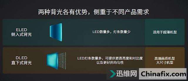

  简单来说,手机的背光模组普遍位于屏幕的顶部和底部,而平板电脑则可能会将其置于屏幕左右两侧。问题来了,光线在传播时是存在衰减的,距离越远亮度也就越低。
手机阴阳屏是什么?源于背光的异常
手机阴阳屏是什么 图5
  如果背光模组位置不合理或亮度不够,在距离光源较近和较远的位置自然会出现亮度不均的问题,具体表现就是所谓的“阴阳屏”现象了。
  可能有同学会问了,怕亮度不均,那就在屏幕四面都加上背光模组不就结了?很遗憾,背光模组并不便宜,而且如今手机屏幕幕幕左右边框空间极窄,根本没有空间安置。而且即便四边都加上背光,也容易造成屏幕中心位置偏暗的问题,届时看起来更别扭。
  总之,想搞定因背光引起的“阴阳屏”,就需要对背光灯的位置和自身亮度提出了更高的要求(亮度越高越好)。既然“阴阳屏”问题不是通病,那就意味着只要在生产工艺上多费心就能加以规避。
