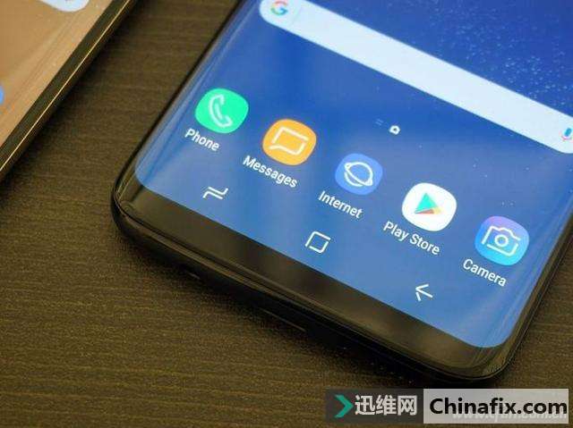

屏幕上残留的“鬼影”
  很多采用OLED屏幕的手机在运用一段时间后,屏幕下方的虚拟按键栏或顶部的状态栏都会出现鬼影,而这种现象就是玩家口中的“烧屏”,而业内则将其成为“残像”(burn-in)。

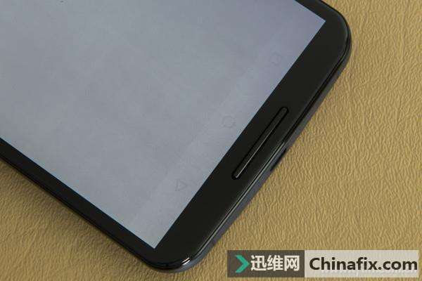

  实际上,无论是LCD还是OLED都有出现“残像”的隐忧,只是LCD的“残像”是可随着时间和显示内容的改变而慢慢消失,但OLED的“残像”则是不可逆的,一旦出现就会永远驻留,而且大有越来越显著的趋势。

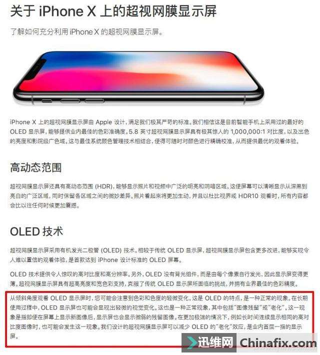

  遗憾的是,OLED烧屏问题基本无解,哪怕是苹果,在宣传iPhone X时也明确注明:在长期运用过程中,OLED显示屏也可能会显现出轻微的视觉变化。这也是一种正常现象,其中包括“图像残留”或“老化”。
手机烧屏是怎么回事?屏幕材质和习惯来背锅
手机烧屏是怎么回事 图4
  这一现象是指即使在屏幕上显示新图像后,显示屏也会显示微弱的残留图像。在更加极端的情况下,例如长时间连续显示相同的高对比度图像时,也可能会发生这一现象。

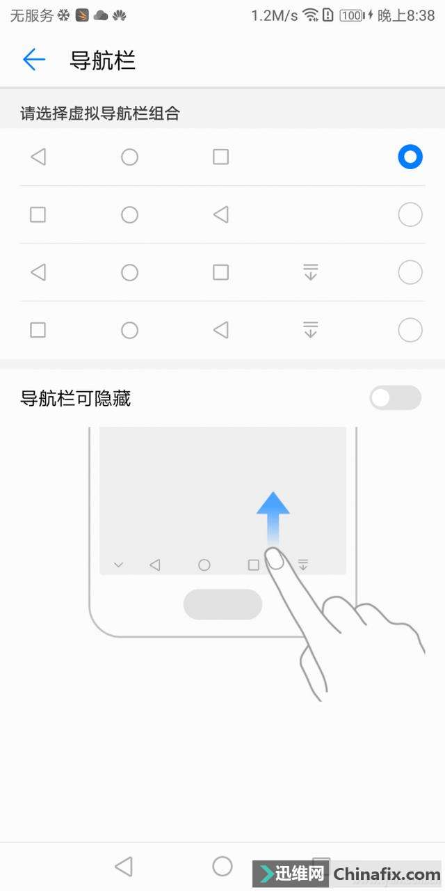

  防范的方式很简单,改用纯黑色的背景或动态壁纸,将手机虚拟按键改为可以隐藏的状态,需要时再调出运用。如果屏幕已经发生了烧屏问题,可尝试连续播放电影,让出现残像位置屏幕部分的画面长时间“动起来”,有一定几率可以减轻残像效果。
