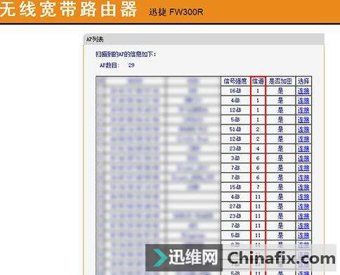

  2.开启WDS并扫描周围无线网络状况
运用Wifi网络延迟怎么解决 图2
运用Wifi网络延迟怎么解决 图2
  3.根据周围无线网络信道选择比较少人用的信道
运用Wifi网络延迟怎么解决 图3
运用Wifi网络延迟怎么解决 图3
  4.重新启动无线路由器,是不是发现玩游戏网络延迟降低了?稳定多了呢?
