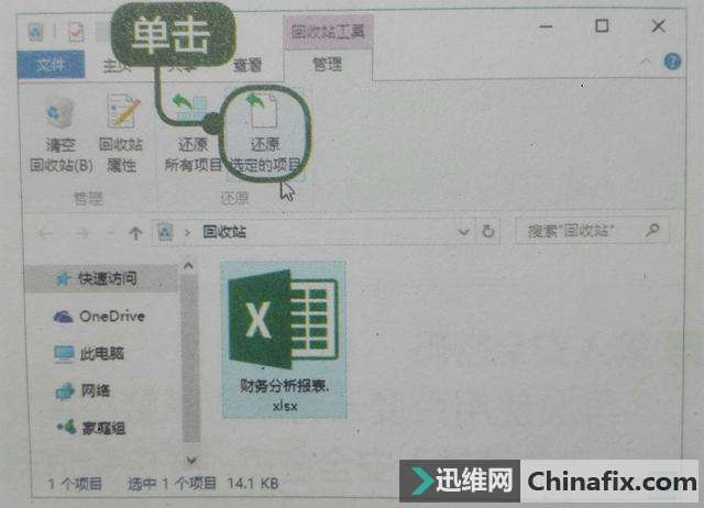

①打开回收站窗口
  双击桌面上的回收站图标,打开回收站窗口,在其中可以看到误删除的文件,选择该文件,单击管理选项卡下还原组中的还原选定的项目选项。
如何恢复电脑错删除的数据和文件?
电脑误删除文件恢复的方法

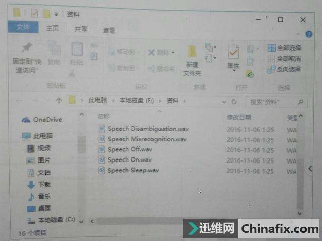

②还原到原来的位置
  即可将“回收站”中的文件还原到原来的位置。打开本地磁盘,即可在所在的位置看到还原的文件。

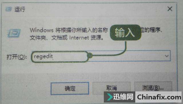

  ①按“WIN+R”组合键,打开“运行”对话框,输入注册表命令“regedit”,单击“确定”按钮。

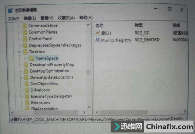

  ②打开“注册表编辑器”窗口后,在窗口左侧展开“HKEY_LOCAL_MACHINESOFTWAREMicrosoftWinCurrentVersionExplorerDesktopNamespace”树型结构。
如何恢复电脑错删除的数据和文件?
电脑误删除文件 恢复的方法

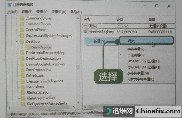

  ③在窗口右侧空白处单击鼠标右键,在弹出的快捷菜单中选择“新建”→“项”菜单选项。

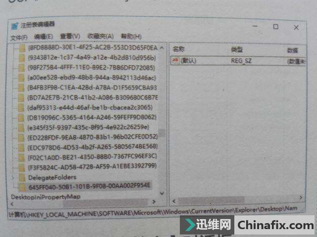

  ④新建一个项,并将其命名为“645FFO40-5081-101B-9F08-00AA002F954E”。

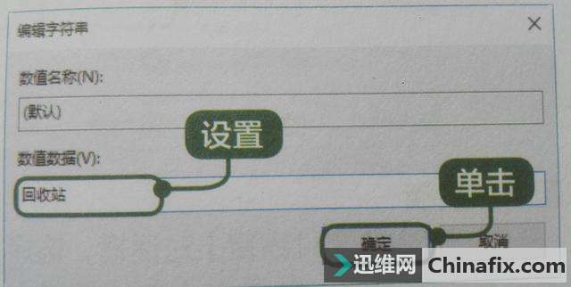

  ⑤在窗口的右侧选中系统默认项并单击鼠标右键,在弹出的快捷菜单中选择“修改”菜单项,打开“编辑字符串”对话框,将数值数据设置为“回收站”,单击“确定”按钮。

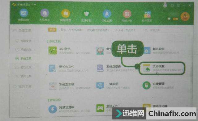

  ①启动360安全卫士,单击【功能大全】图标,并单击【系统工具】区域中的【文件恢复】工具图标。
如何恢复电脑错删除的数据和文件?
电脑误删除文件恢复的方法

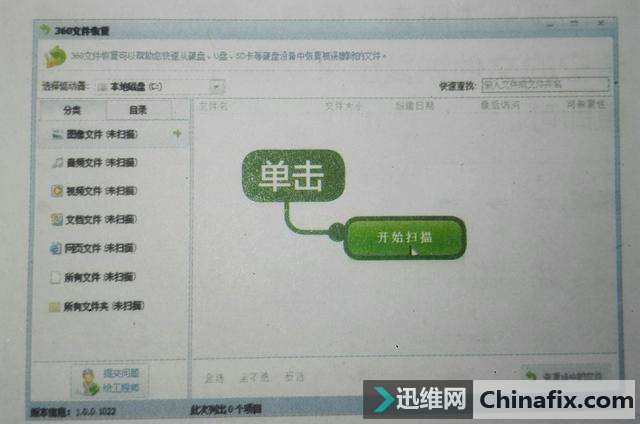

②弹出“360文件恢复”对话框,选择要恢复的驱动器,单击“开始扫描”按钮。

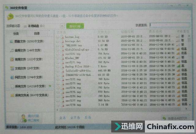

  ③扫描完成后,会显示遗失的文件情况,分为高,较高,差,较差四种,高和较高一般都能较容易恢复遗失的文件,后两个一般无法恢复,如果可恢复性是空白,表示此文件完全无法恢复。
如何恢复电脑错删除的数据和文件?
电脑误删除文件恢复的方法

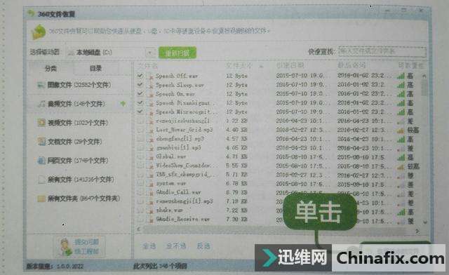

  ④选择要恢复的分类及文件,并单击“恢复选中的文件”按钮。
如何恢复电脑错删除的数据和文件?
电脑误删除文件恢复的方法

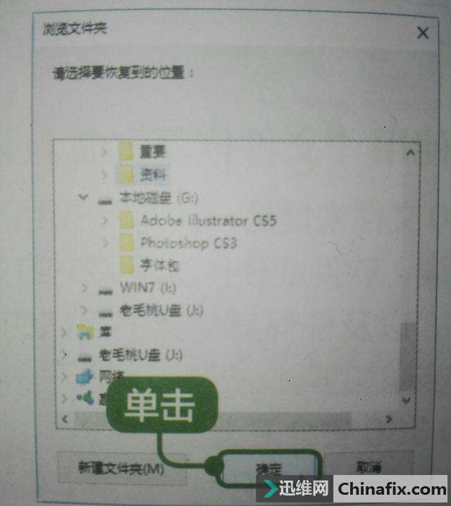

   ⑤弹出“浏览文件夹”对话框,选择要保存的路径,并单击“确定”按钮。
