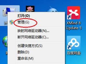

  ⒈计算机右键打开管理。
windows如何启用管理员及桌面图标设置

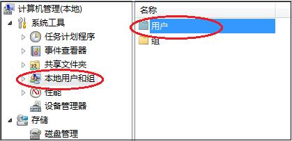

  2.弹出界面——本地用户和组——用户

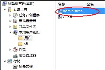

  3.用户下,双击administrator(管理员)

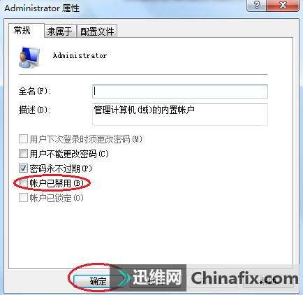

  4.弹出界面,将帐户已禁用前面的√去掉,点确定,

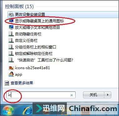

    ⑴点开始,搜索框里输IC(大小写都可以)——选择显示或隐藏桌面上的通用图标

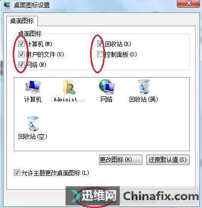

  ⑵弹出界面把需要的勾选——确定
