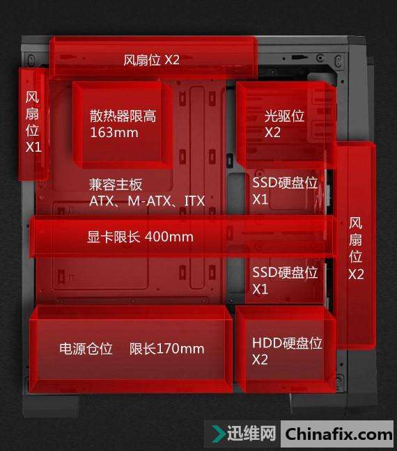

安装准备:
  熟悉机箱安装位置,不一样的机箱有不一样的安装位置。这个是我的机箱出厂布局预设。

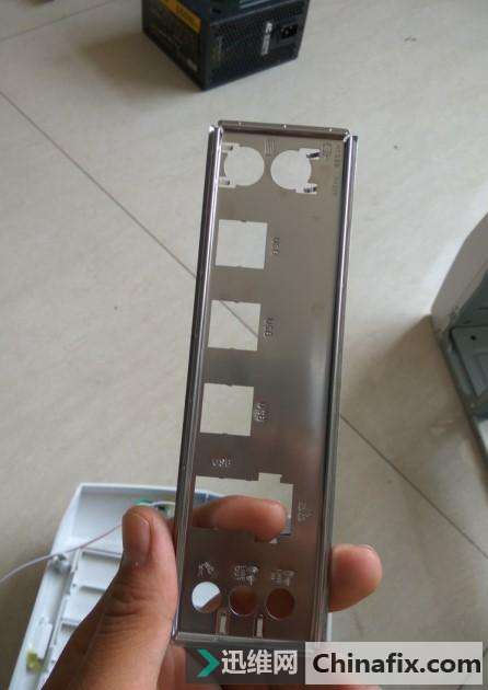

如何组装电脑1.安装主板

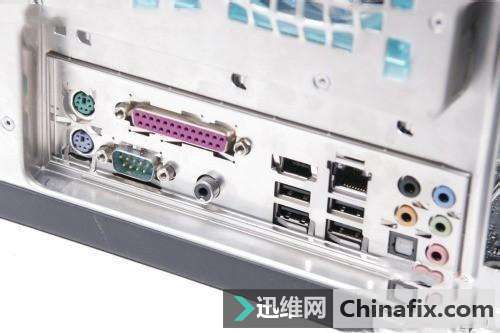

  将机箱的插口挡板装到机箱上,把主板外接音频数据插口位对准机箱预留插口位平放进机箱,然后依次把主板的螺丝装上。

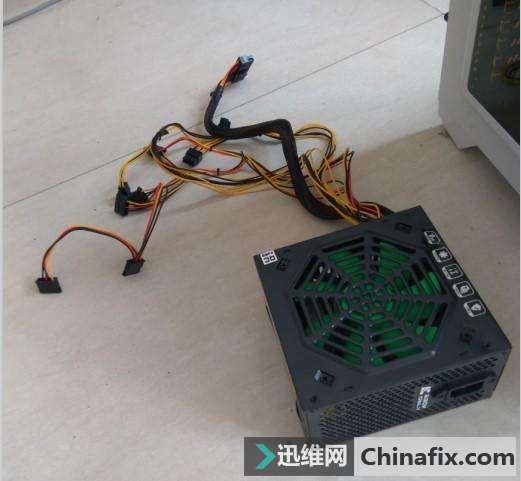

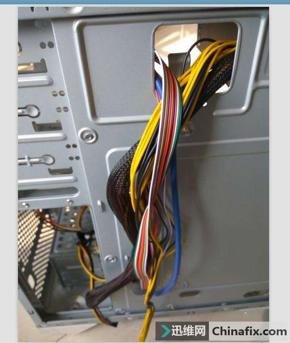

如何组装电脑2.安装电源(通用):
  找到机箱的电源位,把电源平放到机箱内,依次上紧螺丝。其次,把电源线从机箱背部穿到机箱内。
如何组装电脑,简单教程,实例介绍(四)!
  电源上面有一个开关,安装完电源后,把电源调制打开状态,以避免在测验开机的时候没有电源供应。有的机箱支持背部走线,这样可以让机箱的正面显得井条有序。

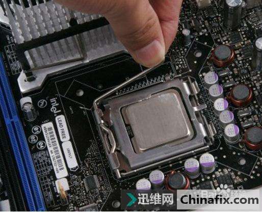

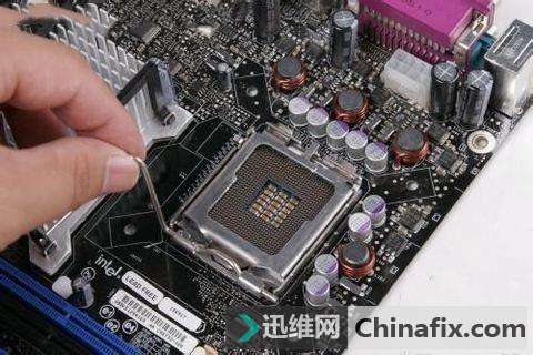

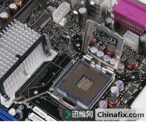

如何组装 电脑3.安装处理器(通用):
  通用处理器安装方式:
  扣紧处理器扣具之后在处理器表面均匀涂抹一层散热硅胶(处理器自带)!

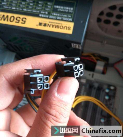

处理器供电连接:
  找到如图所示的电源供电线,对应主板的处理器_PWR1接口,插上即可。4针或者8针,按照主板所需去选择,(防呆规划)。

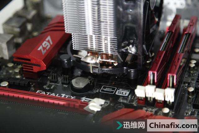

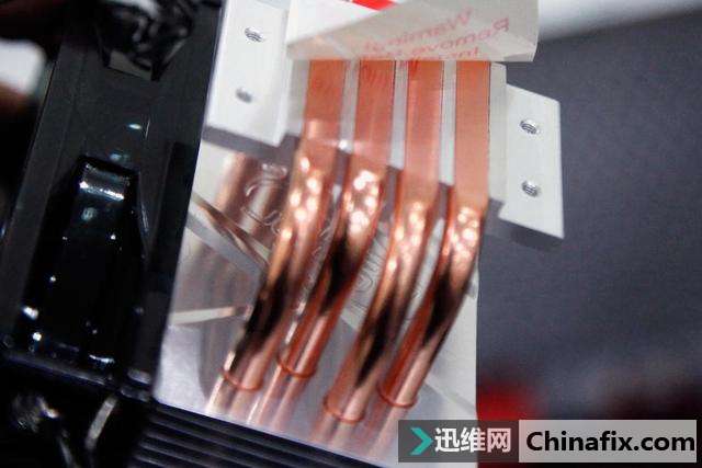

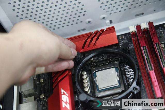

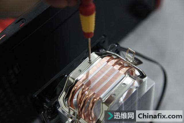

如何组装 电脑4.安装处理器散热
玄冰400安装方式:

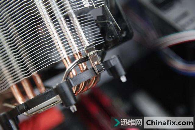

  把散热器自带的扣锁安装到风扇上。
  把扣锁扣到散热托盘上。
  完成安装,如上图所示。
处理器散热供电连接:
  在主板上找到处理器_FAN接口,将处理器散热器的电源线插到上面(防呆规划)。
  注意:处理器散热的供电一定要连接到主板处理器_FAN插口,这样主板才会根据处理器状态调整散热器的转速,切勿直接连接电源线或者SYS_FAN。
  到此,关于处理器及附件的安装结束,检查散热扣具是否紧凑,处理器和散热供电是否插到底了。

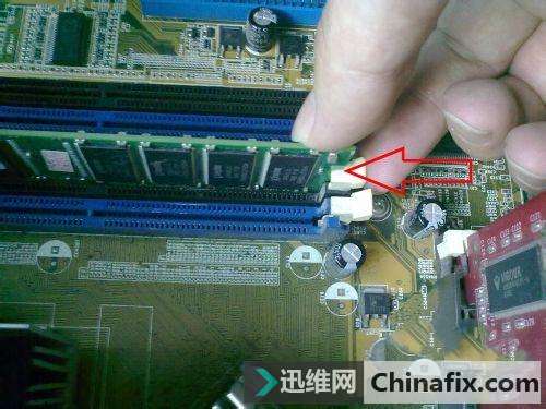

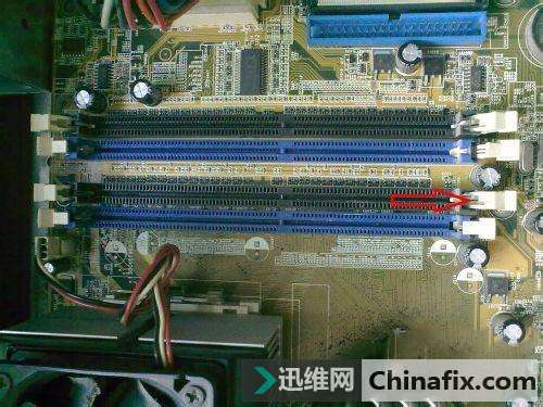

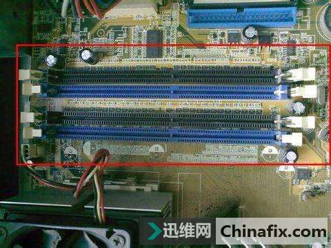

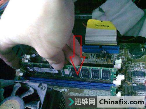

如何组装电脑5.安装内存条(通用):

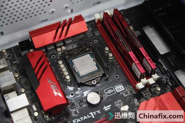

  找到主板插内存条的位置,现在的主板都是支持插4个内存条的。如图:

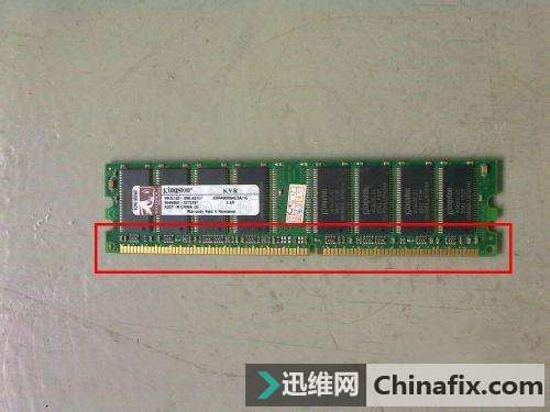

  看一下内存条缺口位置,同样是防呆规划。主板不一样支持的内存条也不一样,购买的时候需要考虑兼容性。
  打开内存条插槽扣边。
  将内存条缺口和插槽缺口对准,轻轻用力往下按,听见“啪”的一声表示安装到位。

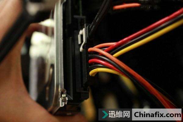

如何组装 电脑6.安装硬盘\SSD硬盘(通用):
  找到机箱的硬盘安装位,将硬盘放到机箱的硬盘托架上,依次上紧螺丝。

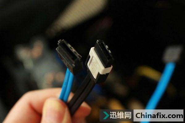

  找到主板自带的SATA线如图:
  将SATA线一头连接硬盘一头连接主板SATA_1接口(主板提供很多SATA接口):

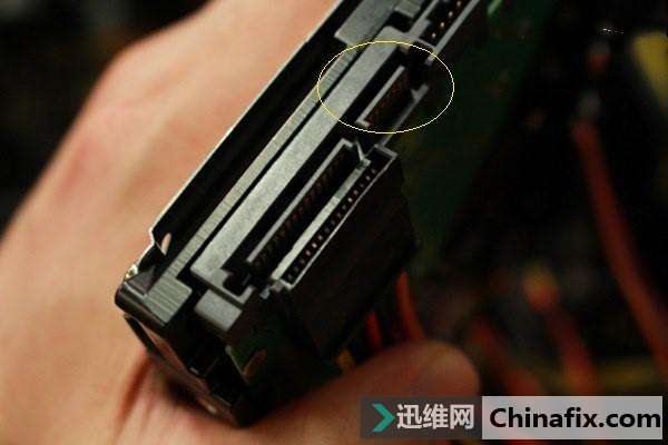

  找到和硬盘供电接口相对应的电源供电线,插上即可。
  电源的供电线头有很多,没必要所有用上,电源插口都是串联在一起的,按需选择。
  硬盘的供电和数据接口也是防呆规划的,插错或者选择的电源线不对都是插不上的,这里就不做图例了。
  普通SSD硬盘和机械硬盘安装都是一样的。SATA线连接主板SATA插座,供电选择电源供电。

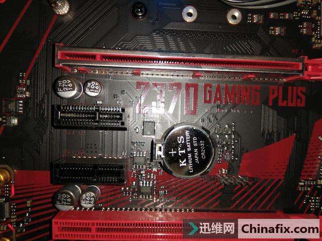

  在主板找到PCIE插口
  将显卡对准卡槽安装到位即可。

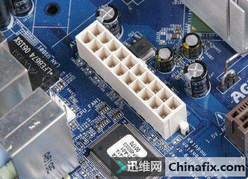

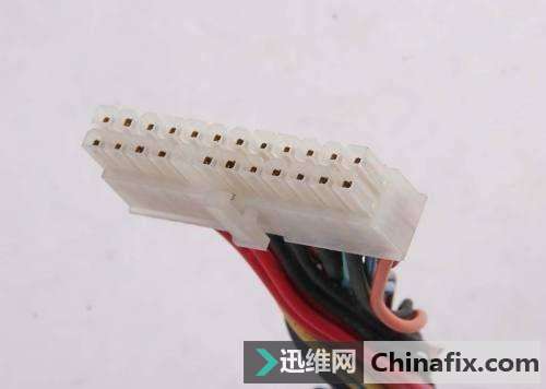

如何组装电脑8.主板供电(通用):
电源供电线:
主板插口:
插上即可完成。
