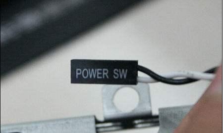

跳线介绍:
  1.POWER SW:电源开关。
  别名:POWER、POWER SWITCH、ON/OFF、POWER SETUP、PWR。
  功能定义:机箱开机按钮。

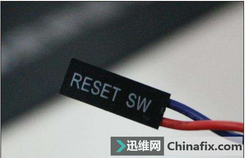

  2.RESET SW:复位/重新启动开关。
  别名:RESET、Reset Swicth、Reset Setup、RST。
  功能定义:机箱重新启动按钮。

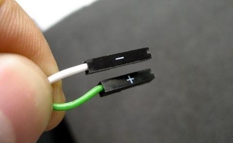

  3.POWER LED+-:电源指示灯。
  别名:POWER LED、PLED、PWR LED、SYS LED。
  功能定义:电源指示灯。

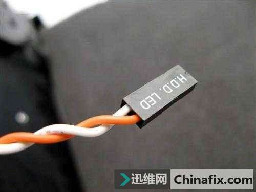

  4.H.D.D LED:硬盘状态指示灯。
  别名:HD LED。
  功能定义:硬盘状态指示灯。

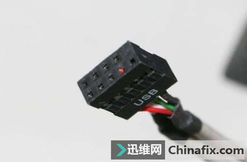

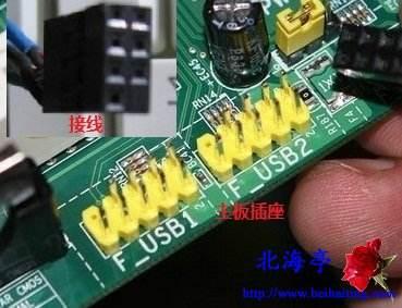

  5.USB:USB数据传输接口。
  功能定义:机箱USB插口接线。
如何组装电脑,简单教程,跳线连接!(三)

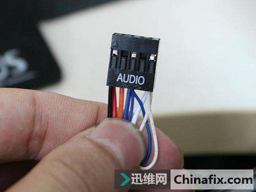

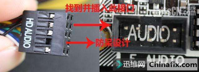

   6.HD AUDIO:高清音频
如何组装电脑

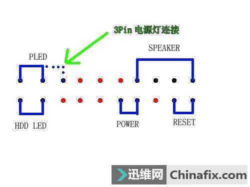

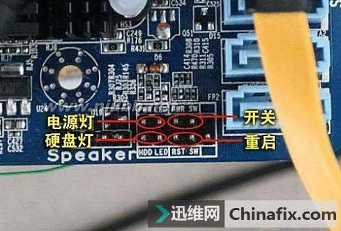

主板对应跳针:
  由于很多主板生产厂家和生产批次不一样,插口位置和标识不尽相同,难以找到对应的英文字母,再由于主板零件密集,空间有限,又要有足够大的字,所以写的都是缩写。
  策略是,先找LED,再去判断:P开头LED是POWER LED,H开头是H.D.D LED 硬盘灯,然后再去找正负极。一般写有字母标识的都朝向外侧。
主板事例一:
如何组装电脑
如何组装电脑

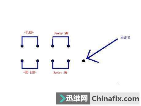

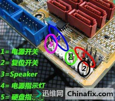

主板事例二:
  红色为未定义跳针。
如何组装电脑
如何组装电脑
  这里需要强调一下,不一样的主板要不一样对待。主板上有对应的标识字母,按拍照应的位置插就可以!不要怕插错,插错了顶多是功能没有实现,不会破坏配件的。
USB接口:
如何组装电脑
HD AUDIO:高清音频
如何组装电脑
  现在的主板规划的都很人性化,接口都采用防呆规划,接口插错的话是插不进去的。在插接口的过程中,注意不要过分用力,以免破坏跳针。插对的接口一定要插到底,以免接触不良。
