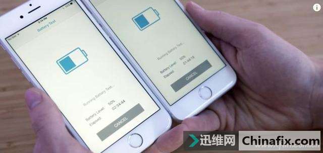

  我们不妨回忆一下2015年iPhone6s A9处理器的版本之争。为了确保供货稳定,苹果同时找三星(14nm)和台积电(16nm)代工生产A9处理器,如果从表面分析,理论上应该是三星代工的A9能耗比更好,因为14nm优于16nm。
  令人大跌眼镜的是,通过无数用户的反馈和测验,台积电代工的A9却比三星代工的A9更好,电池续航更久。
CPU制造工艺哪家强 图2
CPU制造工艺哪家强 图2
  原因很简单,别看14nm和16nm之间相差2个nm的级别,但它们却都属于一个时代的工艺,不存在14nm比16nm先进一说。此外,台积电给A9代工的工艺属于16nm FinFET Plus,已属于第二代16nm,而三星为A9准备的则是14nm FinFET LPE,属于第一代14nm工艺,更成熟的16nm FinFET Plus自然优势更大。

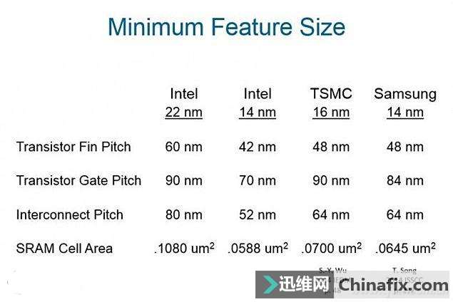

隐藏在数字背后的奥秘

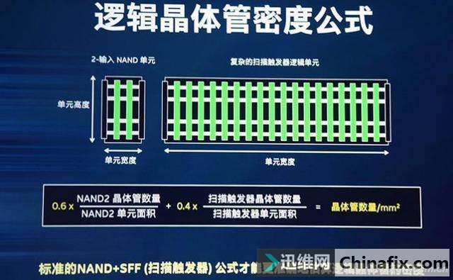

  那么,如何才能计算出标准的晶体管密度指标呢?英特尔早前在精尖制造日活动中否定了“栅极距×最小金属距”和“栅极距×逻辑单元高度”这两个传统的计算公式,因为它们都不能真正衡量实际实现的晶体管密度,即没有试图说明规划库中不一样类型的逻辑单元及这些指标量化相对于上一代的相对密度。
  为此,英特尔开始倡导曾经流行但一度“失宠”的一个计算公式,它基于标准逻辑单元的晶体管密度,并包含决定典型规划的多个权重原因。
CPU制造工艺哪家强 图3
CPU制造工艺哪家强 图3

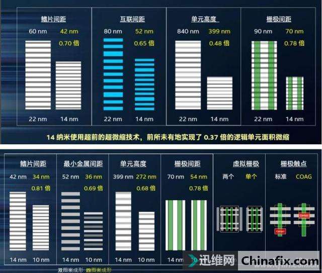

  如果按照这个公式计算,虽然英特尔工艺在字面上似乎“落后”于竞争对手,但成绩却可以实现越级反超。
  简单来说,在制程工艺的鳍片间距、栅极间距、最小金属间距、逻辑单元面积等核心参数上,哪怕是英特尔在2014年推出的第一代14nm工艺,都有着媲美竞争对手10nm的表现。
CPU制造工艺哪家强 图4
CPU制造工艺哪家强 图4
  换句话说,哪怕竞争对手在工艺命名上“掺水”,最新工艺才刚刚达到英特尔3年前的水准。要知道,英特尔14nm现在已经进化到14nm++了,而且最新10nm工艺也即将上马。

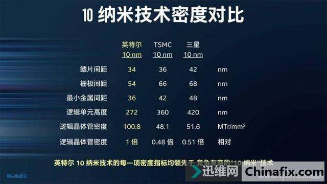

  提到英特尔的10nm,它和竞争对手相比又有了多少差距?从英特尔给出的参数对比来看,在所有项目中英特尔的10nm都远远领先与台积电和三星的10nm,可以直接拿来和对手明年量产的7nm工艺PK。

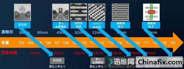

  英特尔在工艺上处于领先地位的证明,还体现在最新材料和技术的使用上。比如,英特尔从90nm时代就引入了应变硅,而竞争对手是从65nm时期才引入;英特尔在45nm时带来了高K金属栅级,竞争对手在28nm才开始尝试......
CPU制造工艺哪家强 图7
CPU制造工艺哪家强 图7
  翻译过来,英特尔就是想强调自家的工艺才是行业的最标准命名,其他家多有掺水成分,希望消费者不要被轻易忽悠。
