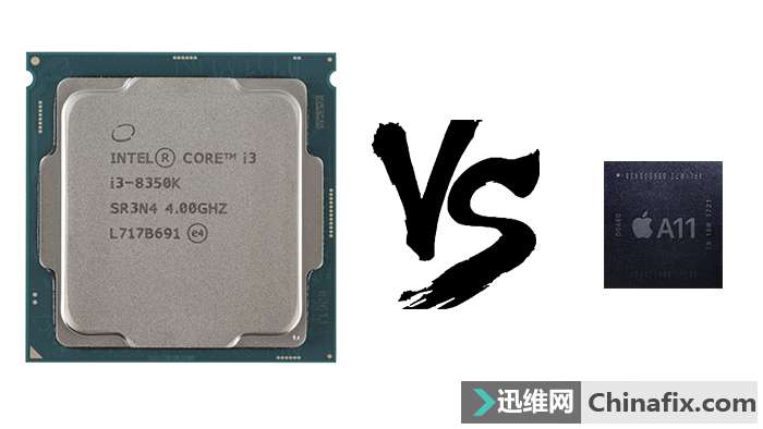

  GeekBench 4数据库虽然齐全,但是参考价值很低,也是出了名的万年X86电脑高级黑。因此它自己官方的处理器排行榜都是独立开来,以Android、iOS、macOS、Windows系统划分,我们并不能直接拿其中的得分来直接对比出说,“哇,苹果的A11处理器吊打Intel Core i3”,这种言论是不负责任的。
涨姿势:手机SoC与电脑CPU性能究竟差多少?(图3)
  大家来看看,GeekBench 4中苹果A11 bionic处理器多核成绩依然只有1万分出头,Intel Core i3-7350K也是只有1.1万分左右,难道A11就能媲美Core i3了吗?再看看Intel Core i7-8700K在macOS上多核得分超过3万,而在Windows系统下连2.7万都达不到,你还能说这个测试是公平公正的嘛?

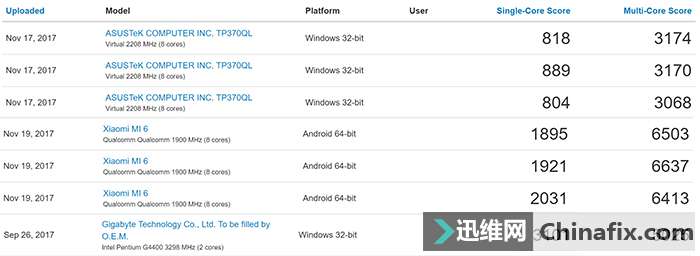

  如果你想公平一点的较量是吧,那么只能找一下目前高通和微软勾搭的新产品了——高通骁龙835 SoC打造的笔记本。还真别说让小编找到了可以用的数据,华硕一款名为TP370QL的设备,用着高通8核处理器,并且主频为2.21GHz,很大几率就是高通骁龙835处理器,笔记本运行在Windows 10 Pro系统。
  其GeekBench 4单核跑分成绩为单核成绩889、多核成绩3170,反观高通骁龙835手机在Android系统测试中随随便便就单核接近2000、多核6500以上。而像奔腾G4400在Windows 32位系统单、多核成绩完虐高通骁龙835。
涨姿势:手机SoC与电脑CPU性能究竟差多少?(图4)
  目前并没有一个可以完全评价手机SoC和电脑CPU性能的测试软件,因为两者的架构不一样情况下,很难实现统一的标准来衡量他们之间的关系。你们会说安兔兔、GeekBench这种也不行吗?
  真的不行,即便是靠谱的GeekBench 4。我们无法得知它们运行在不同的设备上是个什么样的情况,是否至针对CUP部分,抑或是同样考察了GPU、内存、I/O总线等等,还有软件上的函数库使用、编译器的选择,这些都是我们无法了解的。如果真的要比较,那么我们只能得出一个比较大概的数字。

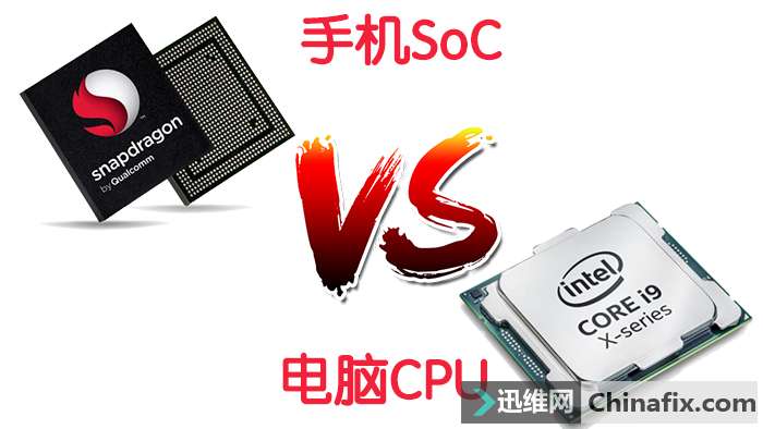

  一句话总结全文就是,手机SoC与电脑CPU性能孰高孰低,并不能有准确数据来支撑它们的优劣,但目前情况来看,移动端的SoC性能还未能媲美得上桌面版的CPU。不过这两者面向的设备有不同需求,产生了不一样的设计,它们都在各自领域追求着极致的性能。
  很多读者非要说,讲了半天到底手机SoC与电脑CPU性能究竟差多少?我非要一个数据!那我们就拿出一个不太专业的数据来比较一下,在Geekbench 4中查找Apple A11 Bionic处理器最高单核得分4255,多核10524分;那么作为CPU代表Intel Core i7-8700K最高单核可以去到6990分,多核30748分,这种情况下几乎是A11单核的1.6倍,多核的2.9倍。当然这是取最极端的数据,是希望能减少在不同平台下差距,但这并不算严谨。
