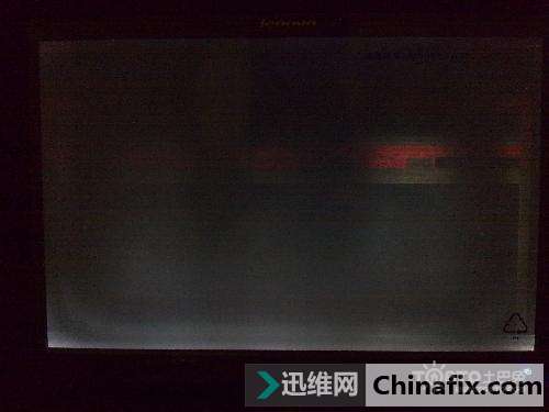

  笔记本开机,电源指示灯显示正常,且能听得硬盘转的声音,但开机后液晶屏有白屏、暗屏、黑屏、花屏、缺色等问题现象时,我们首先要外接显示器判断问题是在主板部分还是在液晶屏部分。笔记本电脑白屏是怎么回事?屏幕出现问题怎么搞定呢?如果外接也显示同样问题,则说明问题在主板部分;如果外接显示正常,则说明问题主要在屏线和液晶屏部分。
  如果问题判断在液晶屏部分,则要根据不一样的问题现象检修相应的问题部位。
  (1)白屏问题:液晶屏白屏说明屏的背光系统工作正常而成像系统没有正常工作。问题部位可能在主板上的LVDS 芯片、屏线或屏的成像系统本身破坏。
笔记本白屏,暗屏,黑屏和花屏,怎么修,看这里
  问题检修:
  ① 拆开屏框后,在开机加电状态下测屏线插口上,屏的供电和各信号线电压是否正常,如不正常则查相关线路。
  ② 如果屏的供电和各信号线电压都正常,而液晶屏仍白屏,这一般都是屏的成像系统本身破坏造成的,可以用一块正常屏代换原屏以做进一步判断。(一般屏的成像系统本身破坏都是因为LCD 控制芯片虚焊或破坏造成的。)
  (2)暗屏问题:暗屏说明屏的成像系统工作正常而背光系统没有正常工作。问题部位可能在灯管、高压板或高压板的供电以及控制信号电路。
  问题检修:
  ① 拆开屏框后,先用一根正常灯管接在高压板上看开机后能否点亮,如果能够点亮则说明屏灯管破坏。(更换灯管即可搞定问题)② 如接上好的灯管也不能点亮则说明高压板部分没有正常工作,接下来可加电测验高压板的供电和控制信号电压是否正常,如不正常则查相关线路。
  ③ 如果高压板的供电和控制信号电压都正常,则说明高压板破坏,检修或更换高压板。
  (3)花屏或缺色问题:如果外接显示正常,而液晶屏有花屏或缺色问题,这一般是屏线中有断线或虚接、虚焊现象引起。
  问题检修:
  ① 拆开屏框后,先用对地测阻值的方式看屏线中是否断线问题,如有可“飞线”搞定。
  ② 如果屏线中没有断线,接下来可加电测验,看开机后各信号线电压是否正常,如不正常则查相关线路。
  ③ 如果各信号线电压也正常,这种情况一般是屏本身破坏造成花屏或缺色,更换液晶屏。
  (4)黑屏问题:如果外接显示正常而液晶屏黑屏,说明屏的背光系统和成像系统都没有正常工作。问题部位可能在主板上的屏线插头虚插或屏线中有多根断线引起。
  问题检修:
  ① 拆开机子的开机面板,先把主板上的屏线插头重新插拔一下看能否搞定问题。
  ② 如果不能搞定问题,接下来可加电测验屏线插口,高压板上供电和信号线电压是否正常,如不正常则查相关线路。
  (注意:机子的休眠开关压下后不能正常弹起,也会引起暗屏或黑屏现象)
