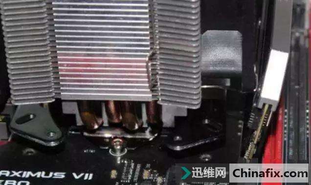

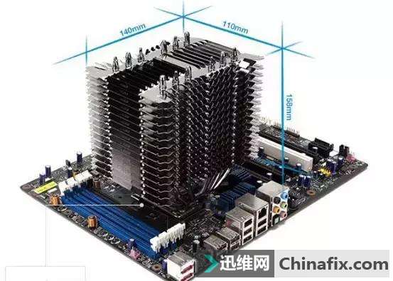

  对于中高端定位的风冷处理器,热卖的产品都采用了U型热管的塔式规划。原理是通过与处理器顶盖直接接触的散热器底座将热量“吸”出来,然后通过热管快速传到到散热鳍片上。然后风扇形成风道,将散热鳍片上的热量发散掉。然后热管中的液体回流,进行下一次循环。

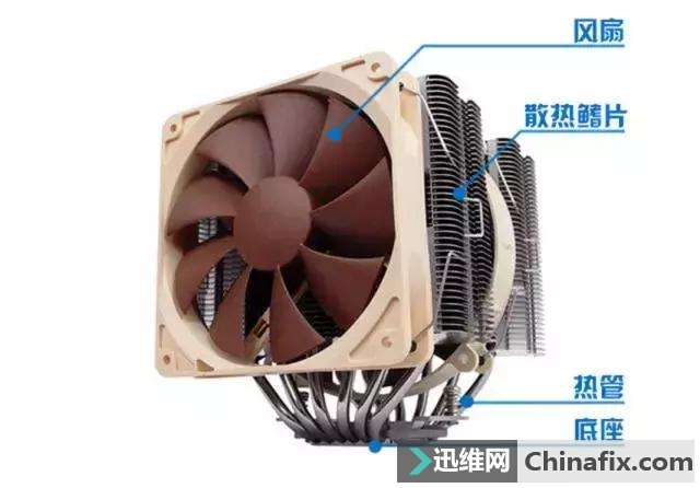

  热管根数
风冷还是水冷 八代酷睿时代哪一个才是王道
八代酷睿时代 风冷还是水冷散热器哪一个才是王道? 图

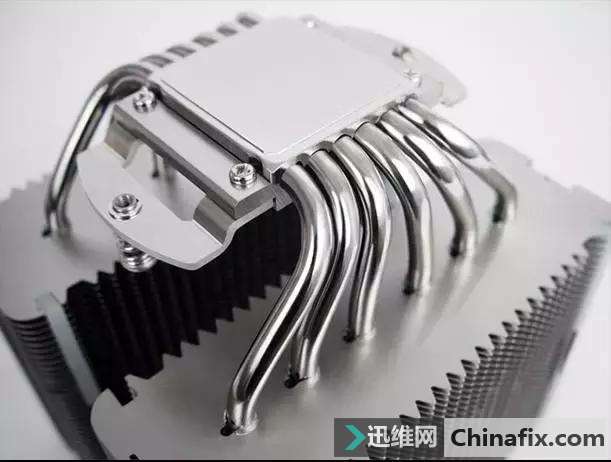

  热管是以前用在航天科技中的科技,现在成了中高端散热器的标配。它能够高效的将散热器底座上的热量传导到散热鳍片上,然后通过风扇和鳍片将热量散出去。简单粗暴的来说,热管数量越多,导热效率越好。于是如果有条件尽可能选择热管数量多的散热器产品。
  风扇规格
  单靠散热鳍片的被动散热是不够的,于是我们需要给散热鳍片上面加风扇。同样尺寸的风扇,转数越大,散热效果越好,产生的噪音普遍会更大;同样的散热效果,风扇尺寸越大,需要的转数就越低,工作噪音普遍更小。于是,我们推荐是尽可能选择支持大风扇的散热器,保证散热的同时静音效果更好。另外,一个风扇的效果自然没有两个风扇的效果好。当然,运用双风扇的时候需要考虑风向:第一要统一方向,第二不能和机箱的风道对着干。同时,风扇上的炫光效果也直接决定了你的信仰表达。

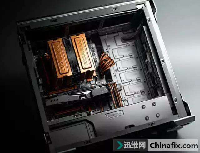

  介绍风扇规格的时候提到一句,散热器鳍片的尺寸越大越好,这里的尺寸指的是鳍片的表面积,加速热传导循环。散热鳍片越大,隔热管留的空间就越大,可以允许更多的热管通过。当然,在装机计划的阶段就得考虑到机箱的内部布局,毕竟大体积的散热器很容易和内存、显卡、机箱盖打架。同时,如果机箱内部的空间布局太过紧凑,会影响到风道,从适得其反。

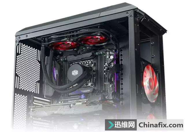

  再来,我们看看水冷。

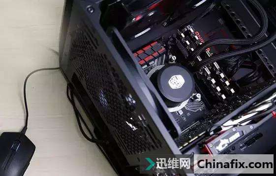

  水冷散热系统由以下的配件组成:水冷头、水泵、水管、水箱和散热排。通过水泵来驱动水冷循环系统的工作,水冷液流经水冷头时,将水冷头从处理器中“吸”出的热量带走,循环至散热排将热量散走,冷水在循环回水冷头,再次带走热量……当然,一体化水冷的结构更加集成一些,大部分产品的水泵和水冷头集成在一起,也会省去水箱的部分,相当于水冷头、散热排、水管中的空间都是水箱。因为本文的读者更加适合一体化水冷,所以我们还是沿着这条线,介绍水冷的选择。

  与风冷标准化规划的扣具规划不一样,水冷头的安装一般都采用四角螺丝固定的压紧方式,这样的规划很容易出现每个角受力不均的情况,从而导致水冷头与处理器接触不严。我们推荐对角线安装,先把每个对角线上的两个螺丝都带上劲,然后在分别调整对角线的螺丝紧度,来调整水冷头的安装。

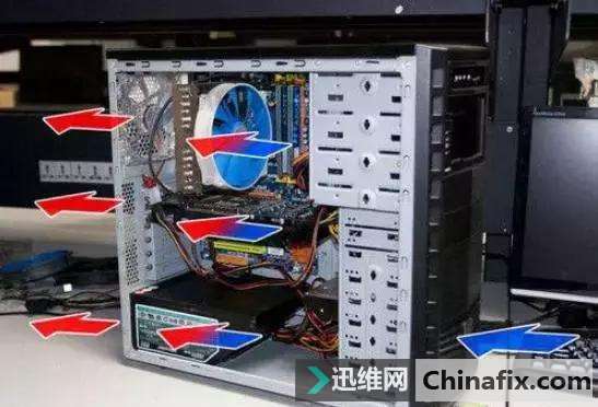

  风道规划
  无论你选用水冷还是风冷,都一定要注意,散热器产生的气流方向一定要帮助风道的顺向运行。千万不要别着劲与主风道的规划成90度角,更不能与主风道对着干,两边对着吹。让机箱中有一个前进后出的顺向散热风道,是保证电脑优良散热的先决条件。

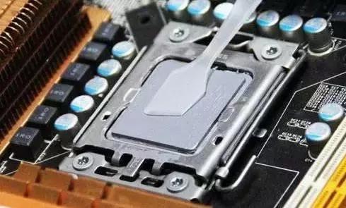

  硅脂均匀
  涂硅脂的时候一定要均匀,切记不要抹太多,过于油腻。薄薄得一层,能够将处理器顶盖和散热器金属面细纹充分抹平即可。
