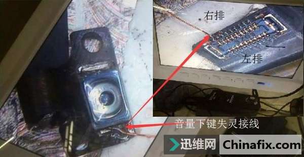

  大家在平时使用苹果的 iPhone手机时,可能会遇到音量键失灵的情况。近期接收了一部iPhone 5s音量键失灵,起初判定是按键坏,更换了按键问题依旧存在,接下来跟随小编一起来看看是什么原因引起的5s音量键失灵,遇到5s音量键失灵怎么修!
  第一步、把机子拆开把电池与主板分离进行对音量下键开始飞线。
iPhone 5s音量键失灵怎么修
  第二步、接线完毕、音量排线座与主板上的座扣好,准备开始试机。
iPhone 5s音量键失灵怎么修
  第三步、务必要做到铜线放到电池下面为了安全起见。
一根线修复苹果5S音量键失灵故障
iPhone 5s音量键失灵怎么修
  第四步、电池以安装装好,准备开机测试。
iPhone 5s音量键失灵怎么修
  至此,故障修复,音量键可以正常使用,机子装机起来就可以了。看了本文小编分享的5s音量键失灵怎么修的方法,动手能力强的可以试试哦,不过小编建议,不是专业维修的还是请勿模仿哦。
