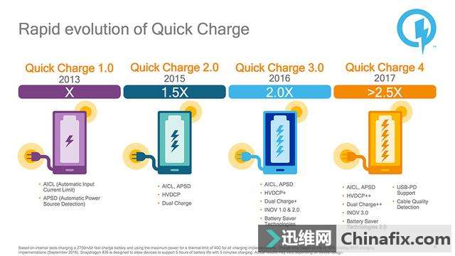

  早在 2013 年,高通就意识到了「快充技术」对智能手机的重要性,当时就推出了 Quick Charge 1.0 标准,通过提升输入电流来提升充电效率,让搭载骁龙 600 处理器的手机支持「5V 2A」充电。
  但由于 micro USB 接口的限制,超过 2A 的电流很可能会造成损毁的情况,于是高通又想到了另一套搞定方案——提升接口的电压。在把输入电流限制在 2A 以内的情况下,通过提升供电电压,同样可以达到提升功率的效果。
  经过不断地改进,高通的 Quick Charge 2.0/3.0 可以实现「9V 2A」,也就是以最高 18W 的功率进行充电。

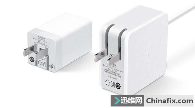

  2014 年,搭载 VOOC 闪充的 OPPO Find 7 横空出世,充电功率达到惊人的 22W。随着 OPPO 手机的热卖,「充电五分钟,通话两小时」的广告词也深入人心,消费者开始认识到「快充技术」的意义。
  VOOC 闪充的快充技术原理就是「低压大电流」策略。
  由于 micro USB 接口限制了输入电流的大小,因此 OPPO 干脆将整套充电系统进行定制——充电器、充电线、手机内部电路都进行改造,并采用电池多线路充电的方式,使得 VOOC 闪存能够以「5V 4A」进行充电。
让手机充电变快的奥秘是什么?这里有一份手机快充技术指南
如何让手机充电变快?手机充电技术指南
(VOOC 闪充充电器)
  VOOC 闪存的好处在于,把充电过程中的发热组件基本都设置在充电器里,在实现快充技术的同时手机不至于过热。但缺点也比较显著,一是得配合 VOOC 闪充充电器、充电线才能运用, 二是整套搞定方案成本较高,搭载 VOOC 闪充的手机价格都不会太便宜。

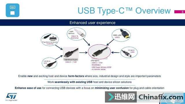

  归根结底,手机快充技术的症结所在,就是那个小小的 micro USB 接口——你可能也注意到了,近年来搭载 USB-C 接口(全称 USB Type-C)的手机越来越多,实际上这就是手机接口革命的前兆。USB- C 可以说是未来接口标准的一个交点,有以下几个重要特点:
  • 支持正反插拔
  • 兼容 USB 3.1 标准,最快支持 10Gbit/s 传输
  • 支持 USB Power Delivery 充电协议,最大可以提供 100W 的电力,并且可双向供电
  • 支持 DisplayPort,可以输出音频与视频
如何让手机充电变快?手机充电技术指南
  现在 USB-C 最典型的使用,其实就在任天堂年初发售的新主机 Switch 上。仅靠 USB-C 接口,Switch 就实现了正反插拔、主机供电、游戏输出等功能,让 Switch 能在掌机和主机之间自由切换。这也是为什么新 MacBook、MacBook Pro 都只采用 Thunderbolt 3 接口的原因(外观与 USB-C 相同,功能上兼容 USB 3.1)。
  USB-C 支持 USB Power Delivery 充电协议(简称为 PD 充电协议),得以让手机充电的输入电流、电压都有所突破,最高可达「20V 5A」。

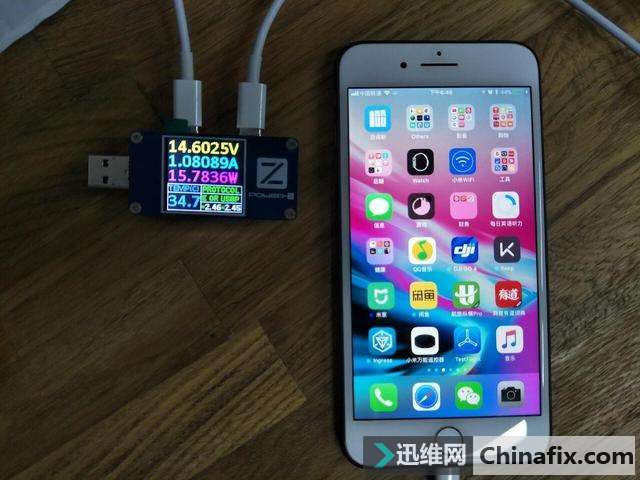

  此外,2017 年发布的三款新 iPhone 也都支持 PD 充电协议,采用「高压小电流」的快充技术方案,输入功率可达 15W,不过电量达到 75% 之后功率会降低到 7.5W 左右。

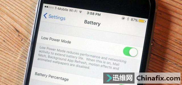

  对于采用「高压小电流」快充技术方案的手机,由于在手机内部存在降压过程,会产生热损耗,因此亮屏时通常都不会激活快充技术,以防机身过热。
  而开启「省电模式」(苹果iOS 称为「低电量模式」)后,手机系统的各项功耗都会有所减少,因此充电速度也就更快。现在,Fast Charging 等号称能够让充电速度变快的 App,也都是采用相似的原理——通过严格地控制手机的功耗,来提升手机充电速度。

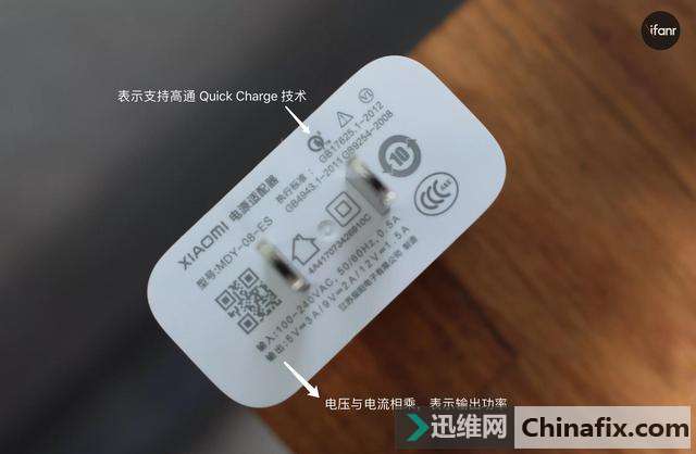

  如果你不确定自己手头的充电器是否支持快充技术,也可以简单地通过充电头上标识的参数进行判断:
  「圆圈闪电」标识表示支持高通 Quick Charge 技术,只要你的手机搭载了高通处理器,基本上都可以用这种充电头实现快充技术。
  「输出功率」则决定了充电速度的快慢,功率在 15W 以上的充电头都属于快充技术头。一般来说功率较大的充电头,充电速度会相对更快一些,但具体还要视机型的支持情况。
如何让手机充电变快?手机充电技术指南
  比如用小米 6 标配的充电头,给小米 6 充电能够以 15W 的功率进行充电,但给红米 Note 4X(骁龙 625 版)就只能以 10W 的功率充电,虽然都属于 Quick Charge 的范畴,但充电速度差距显著。

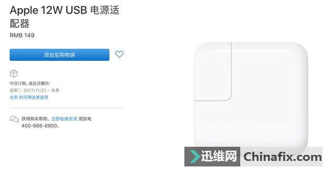

  至于万年标配 5W 慢充头的 iPhone,建议购入苹果官方的 12W 充电器,这也是性价比较高的 苹果iOS 设备快充技术搞定方案。
如何让手机充电变快?手机充电技术指南

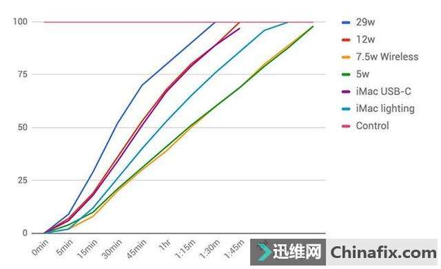

  iPhone 8 / iPhone X 虽然支持快充技术,但需要额外购买苹果官方的 29W 充电器以及 Lighting 转 USB-C 的数据线,二者分别为 388 元和 188 元,也就是你要多花 576 元才能运用 29W 的充电头。
  如果选择 149 元的 12W 的充电器,虽然输入功率上不如 29W,但已经比 5W 的慢充头快得多了。根据 AppleInsider 的测验,给 iPhone 8 Plus 充满电,12W 充电器虽然比 29W 的慢了约 20 分钟,却足足比 5W 慢充头快了一个小时。
如何让手机充电变快?手机充电技术指南
  此外,12W 充电器还能给旧款的 iPhone 6s、iPhone 7 充电,可以实现最高 10W 的充电功率,这也比原装的 5W 慢充头快多了。
