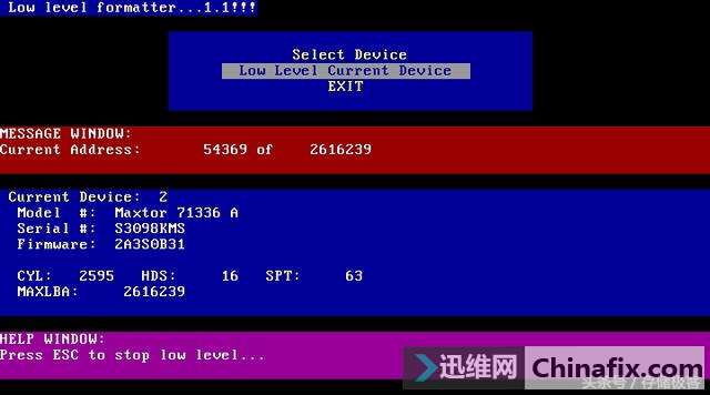

什么是低格?
  低格就是低级格式化的意思,经历过DOS时代或运用了过时教科书的朋友可能会对低格有所印象。低级格式化(Low Level Formatting)完成的是扇区和磁道的标定,上古时代的硬盘会提供DOS下的低格工具(如下图所示),在遇到高级格式化无法修复的硬盘错误时可用它尝试恢复。
硬盘低格、填零、格式化和SE,别再傻傻分不清楚!
  相信很多朋友见都没见过DOS,好消息是如果之前没学过现在也不必再学了。属于DOS时代的低格工具也应该被扫进历史的垃圾堆了。当代硬盘,包括固态硬盘,都是无需低格的,相应的工作在硬盘出厂前早已完成。

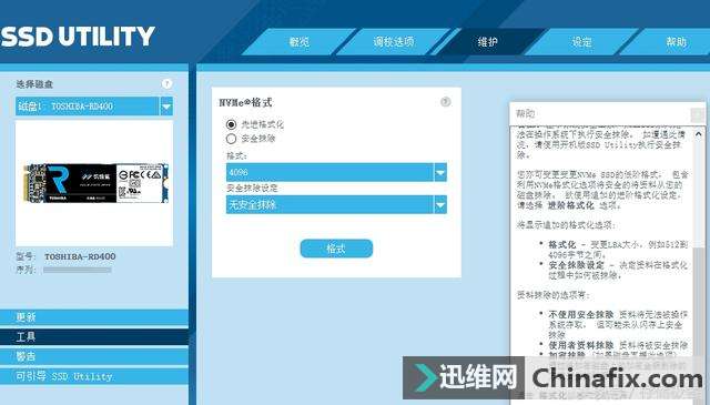

  低格改变的是扇区分配,而近十几年的新硬盘是无法由用户低格的。当然也有例外,比如ToshibaRD400 NVMe固态硬盘,通过SSD Utilities工具箱软件,可以实现原生4K扇区与模拟512B扇区的转换,工具箱中将这个功能称为“先进格式化”。如果你手中有一块ToshibaRD400或ToshibaXG3固态硬盘,可以亲自尝试一下,不过要记得这个操作会抹除固态硬盘中所有数据,记得做好备份。

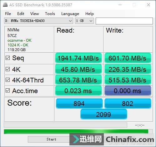

  4Kn扇区大多出现在企业级硬盘当中,消费级中用原生4K扇区会在一些软件中遇到兼容问题,最简单的一个例子是跑AS SSD Benchmark测验时,最后一项Acc.time写入响应测验会失败,因为AS这项测验要求写入512字节,但原生4K硬盘最小写入单位是4KB,这个写入请求无法完成。

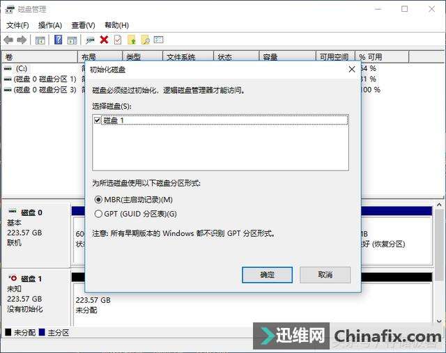

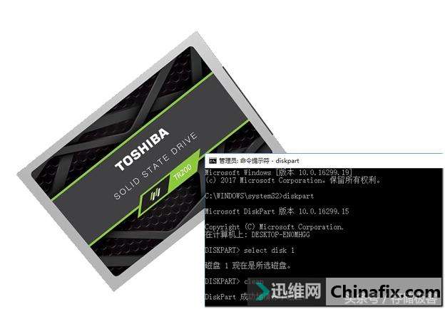

  而作为分区的逆向过程,如果在Win命令提示符下运用diskpart命令的Clean功能,可抹除硬盘的分区表,使其恢复到未初始化的状态。但是Clean命令默认是不擦除硬盘数据的。换句话说你Clean完了之后别人还是能通过数据恢复软件把硬盘上的数据恢复出来。

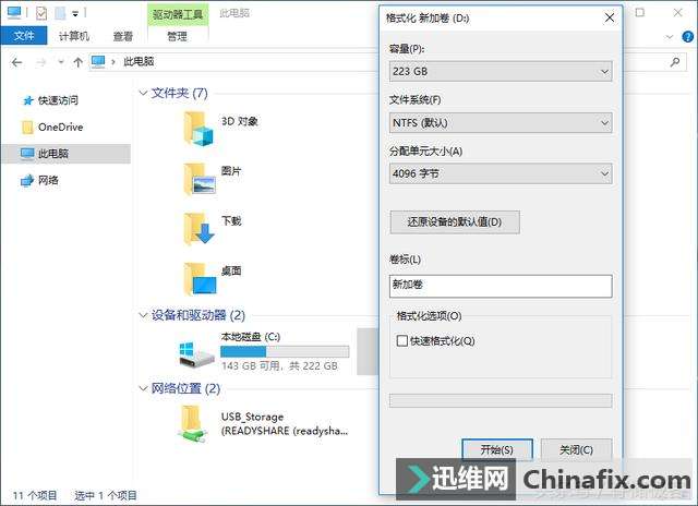

  既然Clean命令不能彻底抹干净硬盘数据,那么就需要填零或填充随机数据来进行抹除。最简单的填零工具就是慢速格式化,即格式化时取消对“快速格式化“的勾选。

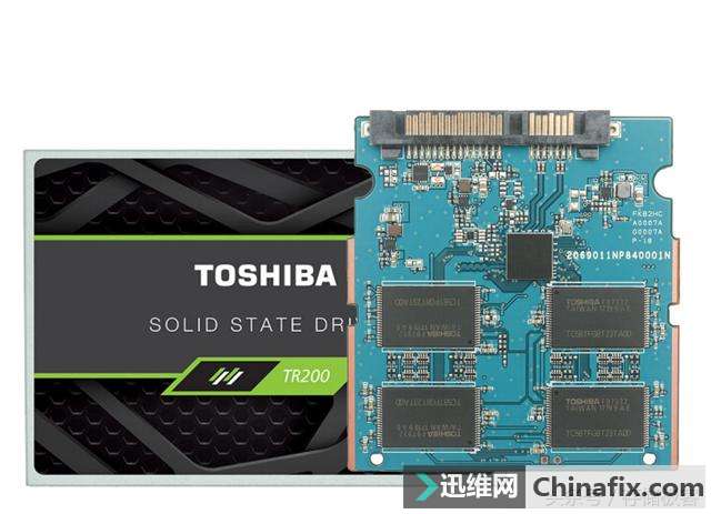

  对于ToshibaTR200这样的固态硬盘来说,快速格式化等于全盘Trim,基本不伤盘。一次慢速格式化相当于全盘填零写入一次,消耗一个PE。ToshibaTR200运用Toshiba原厂BiCS 3D闪存,耐久度可达传统2D MLC闪存的3倍,慢格几次做几次SE是无伤大雅的,而普通2D TLC闪存尤其是一些杂牌山寨所用的白片TLC闪存寿命仅有数百次,这种折寿的事情可要少做为妙!

  Diskpart 的Clean命令如果再增加一个all参数,可以在删除所有分区基础上全盘填零写入。这样做虽然清空了数据,但对于固态硬盘来说,所有扇区都有数据(零)储存,当写入新的数据必须先把零数据擦除,反而会让SSD严重变慢。慢格固态硬盘是最愚蠢的行为。

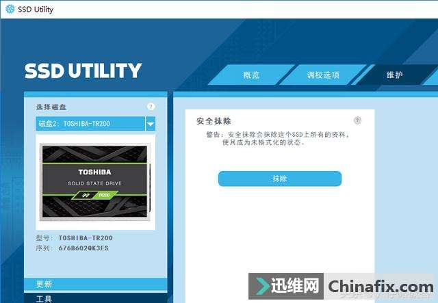

什么是SE安全擦除?
  有人说我的固态硬盘真的出坏块了有些文件读不出,慢格你又说是愚蠢的,那该怎么办?当然是运用固态硬盘工具箱进行Secure Erase擦除。以ToshibaTR200为例,可运用Toshiba提供的SSD Utility工具箱进行SE安全擦除,除此之外工具箱还提供了健康度查看、性能测验、OP保留容量设定、固件更新、异常警报等功能。
  SE安全擦除一次,全体闪存单元磨损增加一次,如非必要就别试了。如果有固态硬盘经常要靠SE安全擦除来恢复正常工作,您还是趁早扔了它再买块稳定的原厂盘吧。相似ToshibaTR200这样优秀的原厂固态硬盘通常情况下是无需执行Secure Erase操作的,连续运用几年性能依然如故。

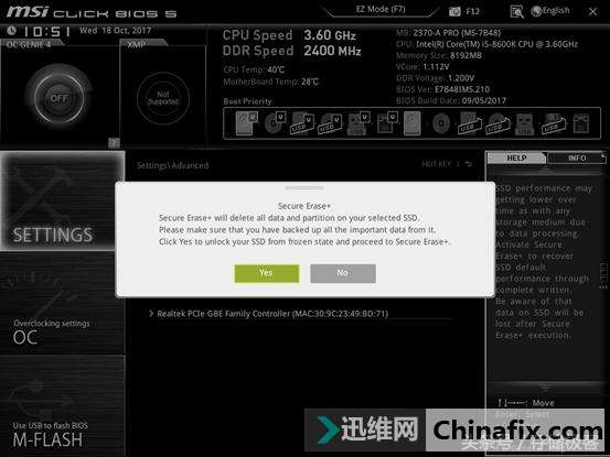

  除了由固态硬盘厂商提供的工具箱软件之外,较新的主板BIOS中也会提供Secure Erase安全擦除功能,和工具箱软件执行效果一样。
