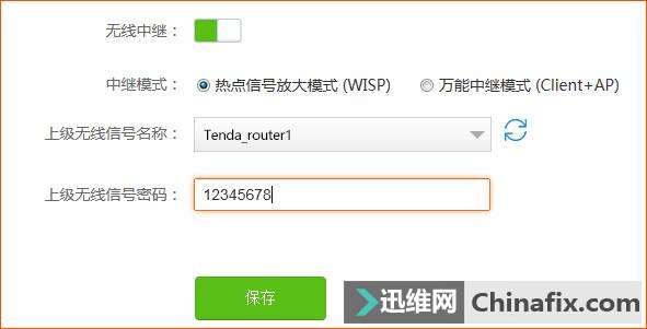

3.进入路由器界面后,点击【无线设置】——【无线中继】工作模式选择WISP或Client+AP,请根据自己的需要选择相应模式。然后选择上级路由的无线WiFi信号(Tenda_router1)后,输入上级路由的无线WiFi密码(12345678),点击【保存】。

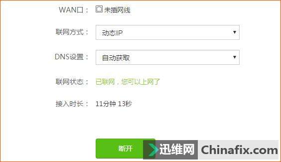

4.点击保存后,旧路由会自动重新启动,待重新启动完毕后,进入【外网设置】检查联网状态,如果显示“已联网”则表示旧路由已经成功跟主路由连接成功。

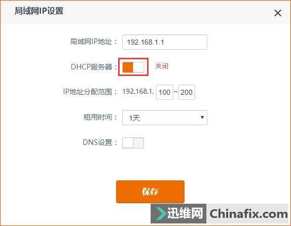

2.登陆旧路由的设置界面,点击【系统设置】——【局域网IP设置】——修改路由器的管理IP地址,关闭DHCP服务器,然后保存即可。
