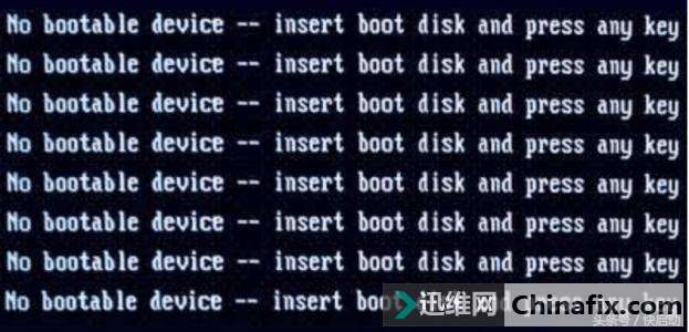

  我们在运用win7电脑过程中总会出现个别问题,例如:硬盘启动错误等情况,但是小白朋友却不懂是什么原因造成的,粗粗的检查了下硬盘数据线或者硬盘接口都没问题,这就需要详纠了,今天小编带大家了解详细的硬盘启动错误问题原因以及搞定方式,大家一起来看看吧。
硬盘启动最应该避免的8大错误,你了解吗?
最应该避免的8大硬盘启动错误,你了解吗?(图1)

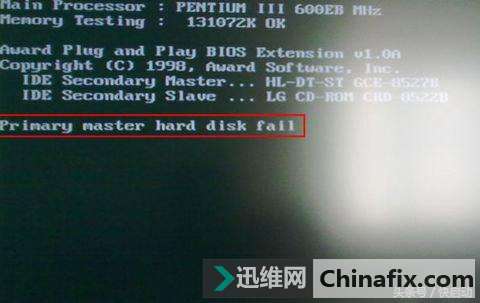

硬盘启动错误的问题原因:
  1、硬盘数据线出现松动或破坏的情况造成硬盘启动错误;
  2、硬盘接口破坏了造成的硬盘启动错误;
  3、主板上的硬盘线接品破坏导致硬盘启动错误。
  出现这些问题,最好的检测方式是将你的硬盘连接到其他正常运用的电脑上面,要是可以识别的话,就说明硬盘自身没有问题。而想要了解是否硬盘数据线问题,可以更换一条好的硬盘数据线,如果还是有开机问题的话,说明数据线不是导致硬盘启动错误的原因哦。
  其次,我们也需要检查下主板上面的硬盘数据线接口,因为接口上要是有存在太多灰尘的话,我们需要用软毛刷清理接口灰尘。清理干净之后再接上数据线和硬盘,电脑要是可以顺利启动就行,不可以启动的话还需要再往下一步排除。
  最后,我们可以通过bios自检来发现问题所在,如果不能启动系统一般会出现“VerifyingDMIPoolData..........”等英文短句的提示。

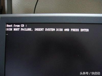

  1、屏幕显示:“DISKBOOTFAILURE,INSERTSYSTEMDISKANDPRESSENTER”
最应该避免的8大硬盘启动错误,你了解吗?(图2)
  含义:磁盘引导区失败,插入系统磁盘并按回车键
  搞定方式:我们需要了解下硬盘的电源线和IDE数据线有没有正确连接好来,硬盘和光驱必须有连接在同一条数据线上才是正确的,然后硬盘跳线设成主盘、光驱跳线设为从盘,大家也需要做一下检查,然后才可以进行下一步设置硬盘参数。
  如果没问题的话,开机后按“Del”键进入CMOS设置。如果你是运用AwardBIOSV6.00版,则在主菜单中选择“StandardCMOSFeatures(标准CMOS功能设置)”,然后再分别选择“IDEPrimaryMaster”、“IDEPrimarySlave”、“IDESecondaryMaster”、“IDESecondarySlave”,之后在下级界面中选择“IDEHDDAuto-Detection”项目并按回车键,就会自动检测IDE设备。
  如果检测到IDE硬盘设备,会在此界面中列出的容量等信息,并在“StandardCMOSFeatures”中显示该IDE硬盘的型号信息。如果你是运用AwardBIOSV4.51版,在CMOS设置的主菜单下就有“IDEHDDAutoDetection”项目,按回车键进入后就会自动检测IDE设备。
  如果CMOS设置当中无法检测到硬盘,那就要考虑是不是硬盘出现严重的物理破坏了。一般我们可以通过听硬盘的运转声音或者把硬盘接到其他的
电脑上来判断硬盘是否有问题。

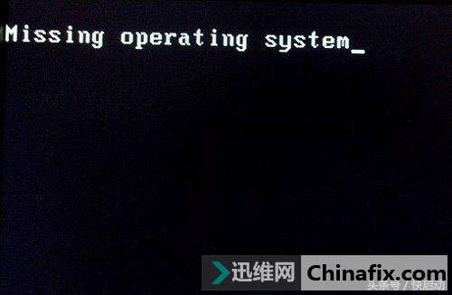

  2、屏幕显示:“Missingoperationsystem”或“Errorloadingoperatingsystem”
最应该避免的8大硬盘启动错误,你了解吗?(图3)
  含义:没有操作系统;读取操作系统出错
  搞定方案:此报错问题主要是由于DOS引导记录出现错误造成的,因为DOS引导记录位于逻辑0扇区,是由高级格式化命令Format生成的。主引导程序在检查分区表正确之后,根据分区表中指出的DOS分区的起始地址,读DOS引导记录,若连续读五次都失败,则给出“Errorloadingoperatingsystem”的错误提示,若能正确读出DOS引导记录,主引导程序则会将DOS引导记录送入内存0:7C00h处,然后检查DOS引导记录的最后两个字节是否为55AAH,若不是这两个字节,则给出“Missingoperationsystem”的提示。重写硬盘分区表功能进行修复,这样不会影响硬盘储存的程序、文件。

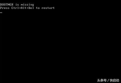

  3、屏幕显示:“NTLDRismissing”与“Pressanykeytorestart”。
最应该避免的8大硬盘启动错误,你了解吗?(图4)
  含义:NTLDR引导遗失,按任意键继续
  搞定方案:出现引导遗失的情况是很常见的,我们需要借助工具(快启动u盘启动盘制作工具有内置引导修复工具,简单方便)修复一些就可以了。但是快启动小编在验证过程中还发现一项问题,就是将CMOS设置当中的硬盘参数更改了一下也会出现此问题,建议用以上技巧不能搞定问题的读者不妨进入在开机后按“Del”键进入CMOS设置运行“IDEHDDAutoDetection”重新设置硬盘参数。

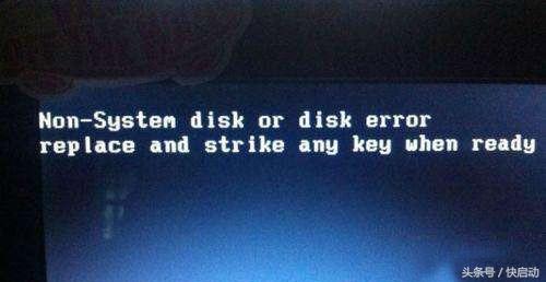

  6、屏幕显示:“Non-Systemdiskordiskerror”与“Replaceandstrikeanykeywhenready”
最应该避免的8大硬盘启动错误,你了解吗?(图6)
  含义:没有系统磁盘或磁盘出错,准备好后按任意键
  搞定方案:先看一下软驱当中是不是存在软盘,如果是的话,先取下这张软盘然后按任意键即可。因为你的CMOS设置当中,是将第一开机顺序设为软盘,而你又在上机运用电脑的时候运用软盘而忘了取出软盘,所以此时开机的时候就会出现此错误提示。如果排除了这种可能性,那么是因为硬盘找不到开机系统文件,这时可用启动盘启动计算机,那么运行“SysC:”传送系统文件。

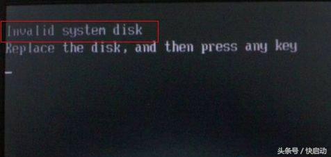

  8、屏幕显示:“InvalidsystemdiskReplacetheDisk,andthenpressanykey”
最应该避免的8大硬盘启动错误,你了解吗?(图7)
  含义:用系统磁盘代替磁盘,然后按任意键
  搞定方案:在CMOS设置当中,硬盘工作模式有LBA、Auto、Normal、Large四种,系统默认运用LBA模式。可能是你的硬盘老旧,因而不支持LBA模式,因此你必须在开机时按“Del”键进入CMOS设置,重新设置参数设置,存盘即能运用硬盘启动。
