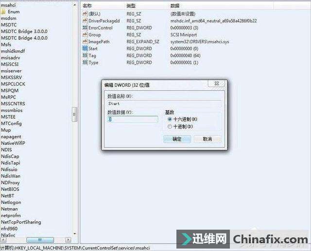

  1、点击开始菜单中的运行,或者按下Win+R,在打开的运行中,输入regedit,然后点击确定按钮即可打开注册表编辑器。
  2、打开注册表编辑器之后,进入“HKEY_LOCAL_MACHINESystemCurrentControlSetServicesMsahci”键值。在右边窗口中双击名称为“Start”的项目,会弹出一个对话框,将默认的参数由3更改为0。点击“确定”并且保存之后,重新启动电脑。
Win7系统AHCI模式怎么开启?

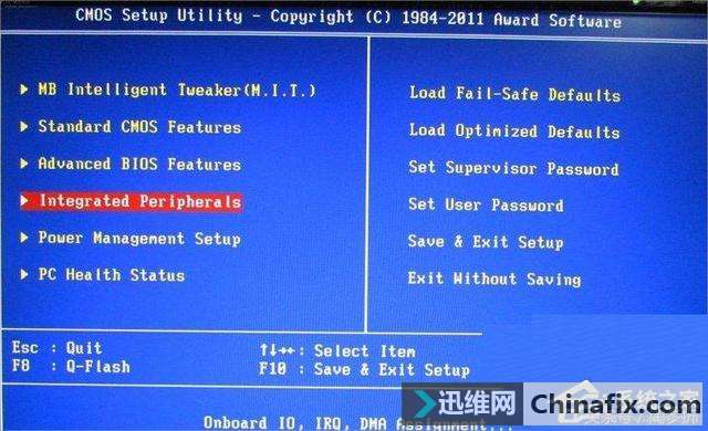

  3、重新启动电脑之后,连续按DEL,进入BIOS,在“Integrated Peripherals”页面中,将“SATA RAID/AHCI Mode”更改为“AHCI”(不一样BIOS选项名称会有细微差别)。
Win7系统AHCI模式怎么开启?
Win7系统AHCI模式怎么开启?
  4、将“SATA RAID/AHCI Mode”更改为“AHCI”保存重新启动,进入系统后系统会自动安装AHCI 的驱动程序。安装好后系统会要求再次重新启动,重新启动之后,硬盘的AHCI模式就打开了。

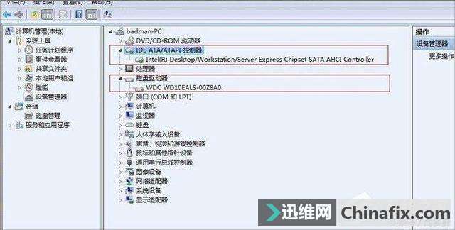

  6、这时再到设置管理器中查看IED ATA/ATAPI控制器显示状态,已经认出主板AHCI驱动,而不是IDE模式了。
Win7系统AHCI模式怎么开启?
