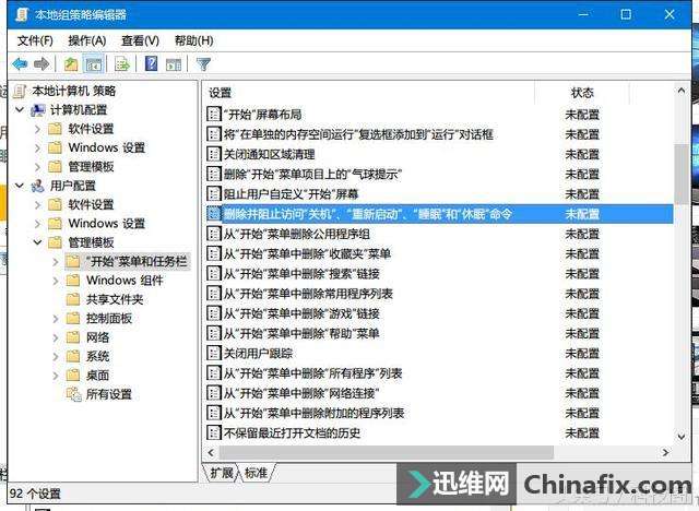

   1执行 Win + R 打开「运行」— 执行 gpedit.msc 打开本地组策略
   2导航到「计算机配置」—「用户配置」—「管理模板」—「开始菜单和任务栏」,双击右侧的「删除并阻止访问关机、重新启动、睡眠和休眠命令」

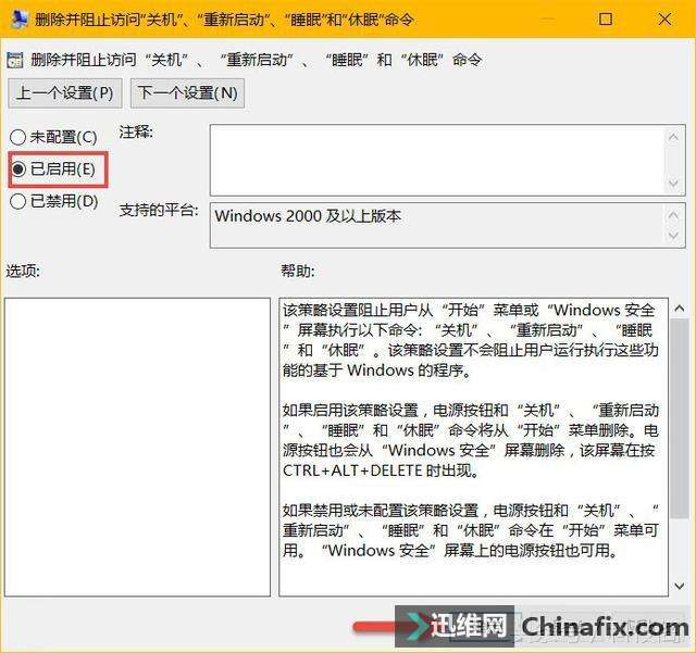

  3将这条策略启用之后点击「确定」

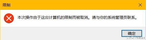

  当策略重新后,用户再尝试对 Win 10 关机时会收到如下提示信息:
