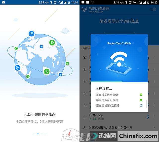

  无线WiFi万 能钥匙可以直连我的无线WiFi?是的,他有这个能力。
  被蹭网不一定是“无线WiFi万 能钥匙”的锅,但你的无线WiFi信息肯定被泄露了
  当然事情并没有盛传的那么严重,实际上“无线WiFi万 能钥匙”一不会密码破 解,二不会主动共享数据,在你执行“共享无线WiFi”的操作前,别人依然无法通过“无线WiFi万 能钥匙”连接你的无线WiFi,它对于绝大多数用户而言都不是一个风险型使用。然而“无线WiFi万 能钥匙”的工作模式并没有什么特别之处,要模仿可以说是非常简单,因此我们可以在手机使用市场上找到很多功能甚至界面都与“无线WiFi万 能钥匙”都非常接近的APP,其中有不少就会自行上传用户的无线WiFi信息并进行共享,因为运用了这类使用而导致无线WiFi密码泄露的玩家不在少数,随之而来的各种蹭网自然也让他们头痛不已。

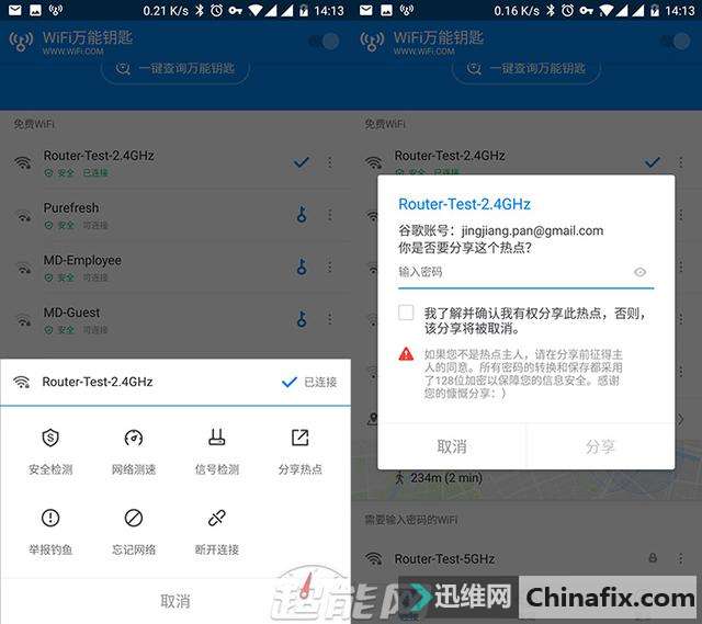

  但“无线WiFi万 能钥匙”能连接你家无线WiFi的原因,是因为你的无线WiFi曾经被同意共享。实际上“无线WiFi被共享”也不仅仅是玩家用过这类“共享无线WiFi”的使用,或有可能是你跟拜访你家的客人说过无线WiFi密码,然后被对方手机上的“无线WiFi共享”使用对外共享,也有可能是你的无线WiFi密码过于简单,被别人快速pojie后进行共享,总而言之渠道是很多的,总有你防不胜防的时候。那么当你发现自己已经被其他人蹭网的时候,你又应该做些什么呢?

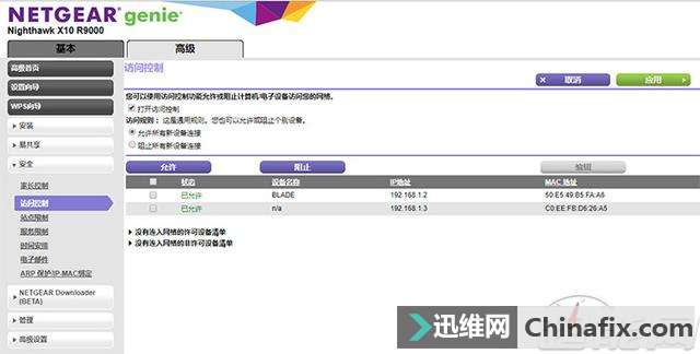

  被蹭网了肯定先改密码,但这只是治标不治本,由于任何网络设备都具备唯一的硬件地址,即我们常说的MAC地址,因此我们只需要在路由器中作出相应的限制,仅允许指定MAC地址的设备联网,那么其余非指定的终端要么是无法连接,要么就是连接后无法上网,自然就杜绝了别人蹭网给你带来的不良影响了。我们以网件R9000夜鹰X10路由器为例,我们首先进入它的设置界面,然后在“高级 -> 安全 -> 访问控制 ”项目下,选择“打开访问控制”,就能激活相应的功能。
超能课堂(114):无线WiFiwan能yao匙不可怕,一个操作就能告别蹭网
  “允许所有新设备连接”模式相当于黑名单功能,网件R9000夜鹰X10路由器的访问控制功能分为两种类型,一种是“允许所有新设备连接”,就是所有接入这个路由器的设备都能正常联网,只有指定的设备不允许联网,这个功能相当于黑名单,适用于偶尔被蹭网,而且蹭网设备相对统一的情况。我们只需要在已经连入的设备中找到需要屏蔽的设备,然后选择“阻止”,那么即便其再次接入路由器,路由器也不会分配任何资源给它,他自然也就无法蹭网了。

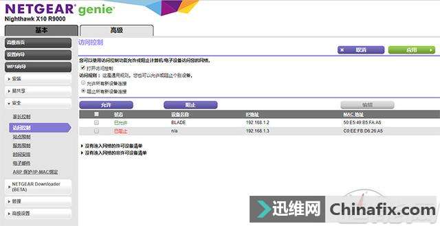

  “阻止所有新设备连接”模式相当于白名单功能,而另一种模式则是“阻止所有新设备连接”,换而言之它就是前一种模式的相反,只有指定的设备允许联网,其余接入的设备则默认无法联网。这个功能相当于白名单,相比黑名单它主要用来屏蔽陌生设备,非常适合采用固定设备上网的家庭用户运用。实际上开启这种模式,哪怕你把无线WiFi密码贴在门外,别人最多也就是接入路由器,但无法得到任何网络带宽,蹭网不过是一张浮云罢了。
  值得注意的是网件这边是其实是简化了操作,在部分专业程度更高的路由器中,我们甚至可以让指定只让对应MAC地址的设备连接到路由器上,不是指定的终端设备甚至连接入无线WiFi的资格都没有。可以实现相似操作的路由器有很多,不仅仅是高端路由器,包括很多入门级路由器都可以实现,这种功能甚至可以说是路由器的标配。
