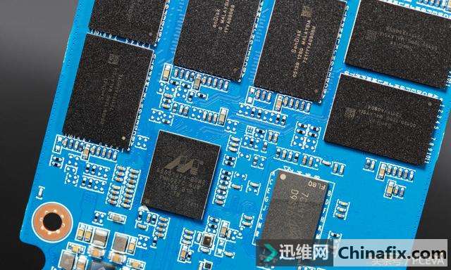

  西数的闪存来自于闪迪与Toshiba在日本的合资工厂,与Toshiba在消费级产品中慢慢倚重PHISON不一样,西数在和SMI合作的同时也有采用Marvell主控搭配自研固件的产品,比如TheSSDReview最近测验的西数蓝屏3D版和至尊高速3D版就运用了Marvell 88SS1074主控搭配闪迪64层堆叠BiCS3 TLC闪存。

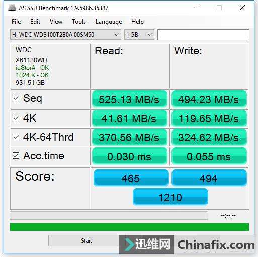

  以前闪迪的固件版本以X2开头是MLC,X3开头为TLC,直到现在出了X6开头的3D TLC。作为有外置缓存的Marvell方案,西数蓝盘和闪迪至尊高速的这套硬件方案在性能上没有缺憾,PC Mark 8测验成绩基本和前几年MLC闪存的产品没有差别,说明在日常家用条件下,3D TLC已经达到过去MLC的水平。当然这里测验的是1TB版本,小容量型号性能如何仍有待考察。

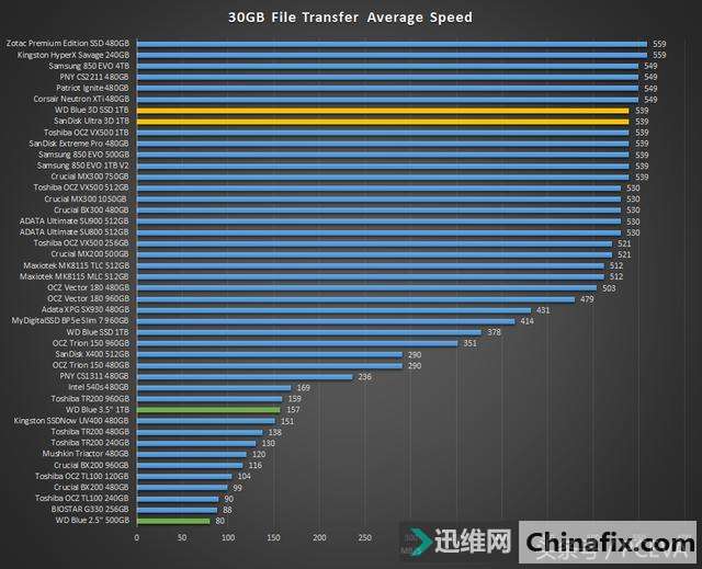

  TheSSDReview没有测验西数与闪迪3D TLC固态硬盘的具体SLC Cache缓存容量,但从30GB文件的拷贝测验成绩来看,1TB型号的3D TLC连续写入带宽已经能够跑满SATA3.0接口,无需担心SLC缓存用尽后掉速了。
