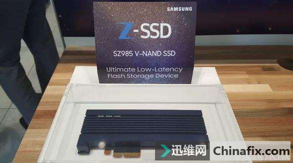

  三星是一家标榜技术与时尚的公司,作为韩国的国家支柱,三星在多个领域取得世界领先的地位。不过有些时候三星也不得不向业界大佬低头,比如最近三星公开讨论的三星固态硬盘Z-SSD,在关键技术指标上落后于英特尔的Optane傲腾,未来几年只能以低价拼市场。
三星固态硬盘首次在技术上落后于人,罕见要靠低价取胜
在技术上三星固态硬盘首次落后于英特尔傲腾 图1
  运用革命性3D XPoint技术的傲腾以超低延迟给企业级使用带来近似内存的性能,占领高端往往意味着技术压制。三星并没有能够与3D XPoint介质相匹敌的新类型闪存,它选择利用当前已经在消费级市场边缘化的MLC闪存去模拟SLC运用——正如三星固态硬盘850Pro在做的那样,只不过新闪存进行了更多的优化,以期获得追赶Intel傲腾的资本。三星将这项技术称之为Z-NAND。

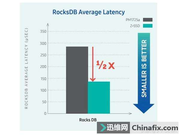

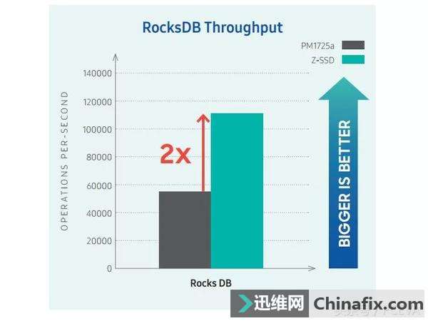

  除了连续读写带宽、随机读写IOPS等指标之外,三星还以RocksDB数据库使用性能的形式披露了运用Z-NAND的SZ985与运用3D TLC的PM1725a的性能差距:
在技术上三星固态硬盘首次落后于英特尔傲腾 图3

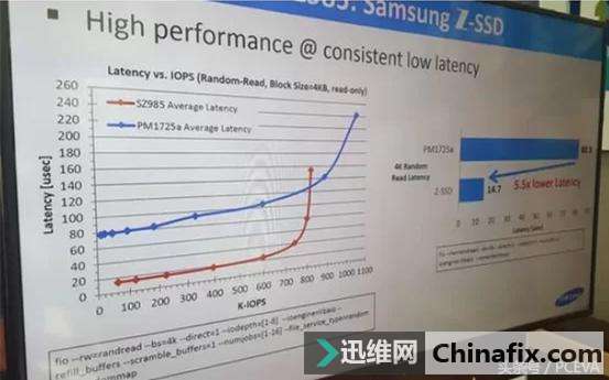

  对比来看的性能差距虽然很显著,但三星显然找了一个比较弱的选手,用MLC模拟SLC闪存去对比TLC闪存显然缺少了一些惊艳。另外根据三星披露的性能数据,Z-NAND在低队列深度下延迟优秀,但随着IOPS上升到700K之后延迟会急剧上升,甚至会比当前3D TLC还要慢。注意下图数据只是4K纯随机读取,并未掺杂分毫写入,也就是实际使用中几乎不存在的绝对理想状态,这也从侧面印证了SZ985的IOPS水分。
