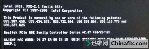

第一种:不是报错的错
常见电脑启动黑屏问题分析和搞定
常见的开机屏幕报错问题分析与解决方法(图1)
  这个实际上并没有报错误信息,而是跳到网卡启动了。搞定办法是开机的时候按F2或者Del键进bios设置,找boot或者startup菜单,确认启动设备里面硬盘能否检测到,或者是在bios中将网卡的启动项禁掉。

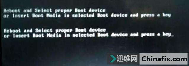

第二种:Reboot and Select proper Boot device...
常见电脑启动黑屏问题分析和搞定
常见的开机屏幕报错问题分析与解决方法(图2)
  中文翻译:重新启动并且选择正常的启动设备或者插入启动媒介到选择的启动设备中然后按a键,什么意思呢,其实跟第一种情况一样,也是电脑找不到启动设备了,搞定方式和第一种一样。

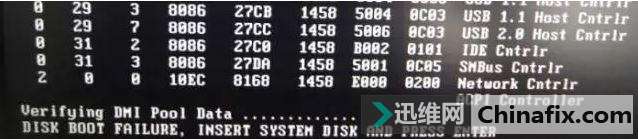

第四种:No bootable device
常见电脑启动黑屏问题分析和搞定
常见的开机屏幕报错问题分析与解决方法(图4)
  意思是:没有可启动的设备,插入启动盘并且按任意键。这个情况跟第一,第二基本一样,里面有个Check cable connection的意思就是让你检查硬盘数据线的连接。

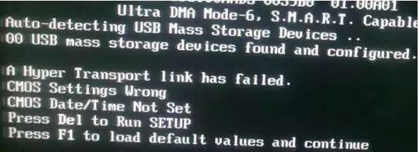

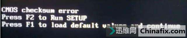

第五种:CMOS checksum error
常见电脑启动黑屏问题分析和搞定
常见的开机屏幕报错问题分析与解决方法(图5)
常见电脑启动黑屏问题分析和搞定
常见的开机屏幕报错问题分析与解决方法(图6)
  上面两种图的情况相似。
  中文解释:CMOS执行所有检查时发现错误,按F2键运行设置,按F1载入系统预设值并且继续。
  一般来说出现这句话都是说主板电池快没电了,可以先换个电池试试,如果问题还是没有搞定,那么说明CMOS RAM可能有问题,如果没过一年就到经销商处换一块主板,过了一年就让经销商送回生产厂家修一下吧!

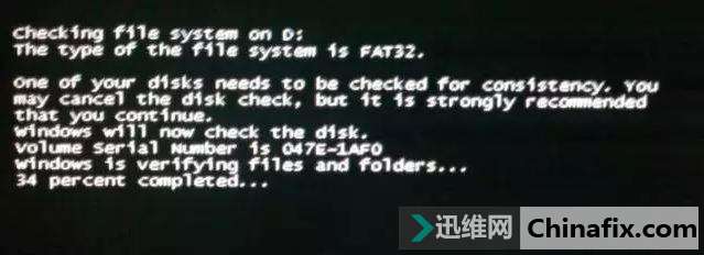

第六种:另一个不是错误的错误
常见电脑启动黑屏问题分析和搞定
常见的开机屏幕报错问题分析与解决方法(图7)
  这也不算是错误,一般是电脑异常关机或者磁盘有坏道情况,然后开机的时候自动磁盘扫描,等扫描结束就好。

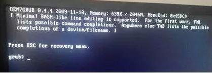

第七种:grub
常见电脑启动黑屏问题分析和搞定
常见的开机屏幕报错问题分析与解决方法(图8)
  其实这个也不属于报错信息,而是电脑自动到了某个不能启动的状态,看到grub这样的关键词就可以认为差不多是这样。一般是引导遗失了,需要做引导修复,搞定方案点击:进不了系统,看看是不是引导破坏,如何修复引导?

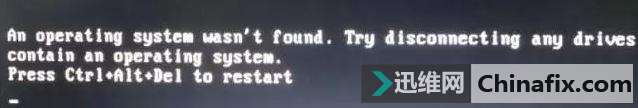

第八种:An operation system wasn't found.
常见电脑启动黑屏问题分析和搞定
常见的开机屏幕报错问题分析与解决方法(图9)
  中文:没发现操作系统,试试重新连接包含操作系统的驱动器。
  意思就是电脑没操作系统了,这种情况稍微综合一点,没硬盘,或者没引导,或者系统破坏都有可能,所以前面几种情况都要检查下,通常是操作系统破坏居多,要重装系统搞定。

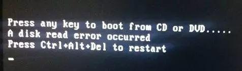

第九种:A disk read error occurred
常见电脑启动黑屏问题分析和搞定
常见的开机屏幕报错问题分析与解决方法(图10)
  中文翻译是发生磁盘读错误。意思是磁盘可能有问题了,这种通常要怀疑硬盘是不是有硬件损伤了,有时候是临时问题,说不定重新启动能好,但依然是硬盘有潜在问题,建议更换硬盘。

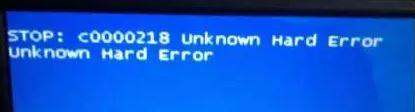

第十种:unknown Hard Error
常见电脑启动黑屏问题分析和搞定
常见的开机屏幕报错问题分析与解决方法(图11)
  中文翻译:未知错误,这个意思真的是未知错误,就是不知道哪里发生了错误,呵呵,我也不知道,通常也是怀疑硬盘问题或者尝试重装系统。
