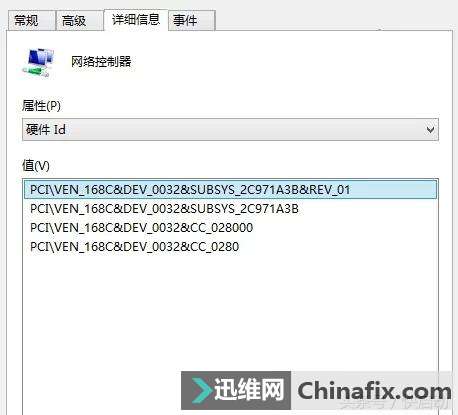

  第二、查看硬件ID。这个是最实用也是最靠谱的方式!
  笔记本无线网卡驱动为安装前,在设备管理器内的名称叫做“网络控制器”,我们只需要右键点击这个设备,选择属性,然后找到“详细信息”这个选项,在列表内找到硬件ID,如下图:
如何为你的无线网卡装一个合适的驱动?绝对涨姿势!
怎样为笔记本无线网卡装驱动? 图4
  我们可以在硬件ID中看到几行字符,其中有一部分是一致的:"VEN_168C&DEV_0032",这就是我们要找的硬件ID,其中VEN代表硬件厂商,DEV代表硬件类型,对于确定的设备来说,我们只需要看前面的VEN即可。
  一般来说,笔记本无线网卡芯片主要有以下四大厂家:
  如果是8086,是intel无线网卡.
  如果是14E4,是Broadcom无线网卡.
  如果是168C,是Atheros无线网卡.
  如果是10EC,是Realtek无线网卡.
  例如上图中我们看的VEN是168C,说明我们的笔记本无线网卡就是Atheros的芯片,只需要再官网上下载对应的驱动即可。
