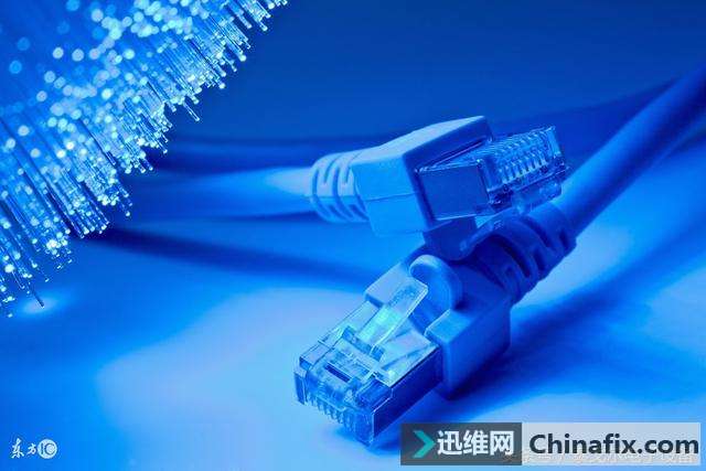

1、RJ-45接口
  这种接口就是我们现在最常见的网络设备接口,俗称"水晶头",专业术语为RJ-45连接器,属于双绞线以太网接口类型。RJ-45插头只能沿固定方向插入,设有一个塑料弹片与RJ-45插槽卡住以防止脱落。
  这种接口在10Base-T以太网、100Base-TX以太网、1000Base-TX以太网中都可以运用,传输介质都是双绞线,不过根据带宽的不一样对介质也有不一样的要求,特别是1000Base-TX千兆以太网连接时,至少要运用超五类线,要保证稳定高速的话还要运用6类线。
