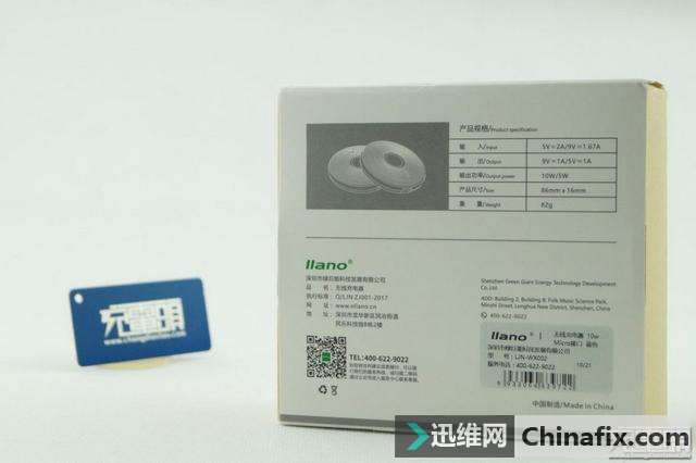

llano绿巨能LJN-WX002无线充电器
  包装盒背面标注了充电器的详细信息。

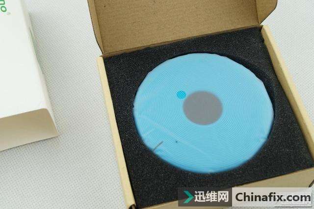

  大面积蓝色配合黑色给人一种清爽的感觉,同时充电器运用缓冲海绵固定防止充电器意外受损。

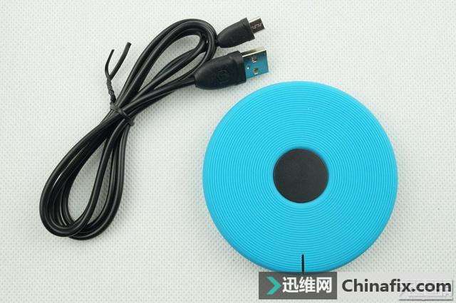

  标配一条Micro 数据线。

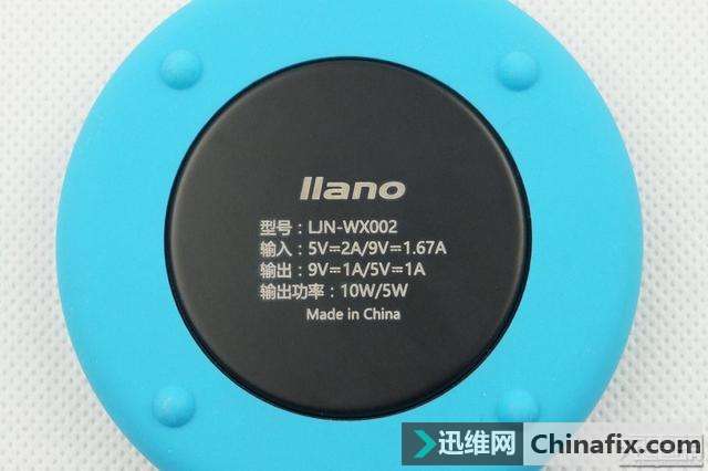

  充电器最大输出功率为10W。

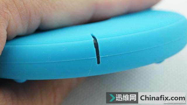

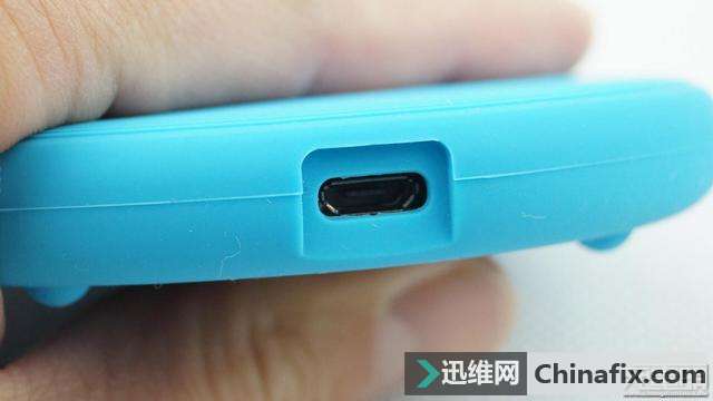

  Micro USB输入插座。

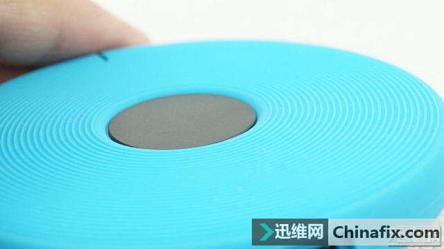

  蓝黑撞色搭配同心圆纹理质感满满!

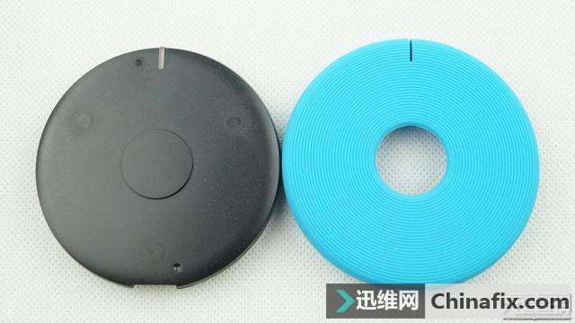

  去掉蓝色硅胶套的充电器。

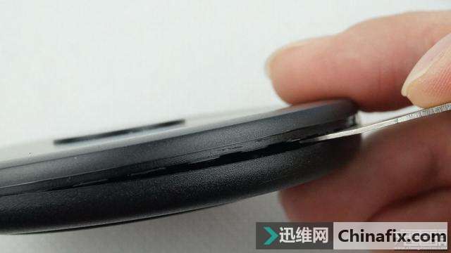

  运用金属撬棒沿着外壳边缘缝隙即可撬开。

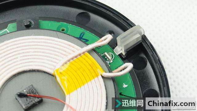

  LED工作指示灯与导光部分并没有做遮光处理。

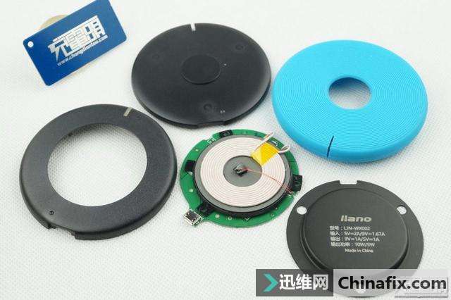

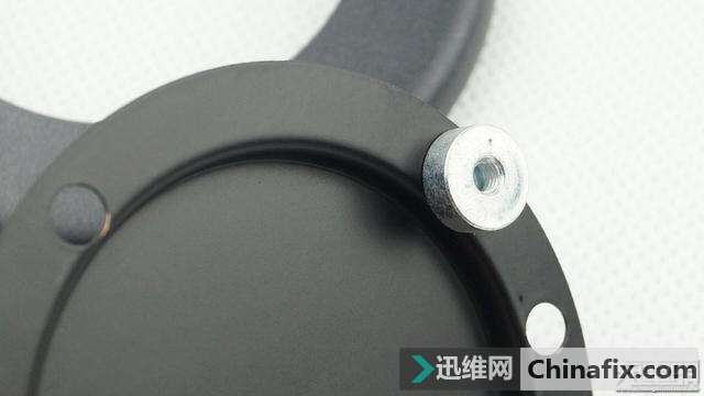

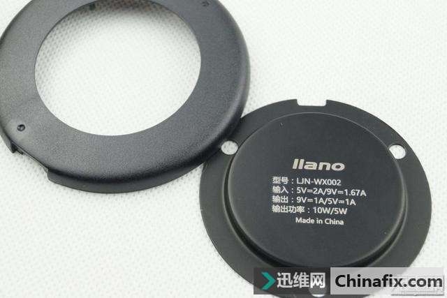

  充电器底座有两部分构成,外框为塑料材质、中间部分为金属材质。
llano绿巨能LJN-WX002无线充电器拆解
  底盘的金属材质为铁。

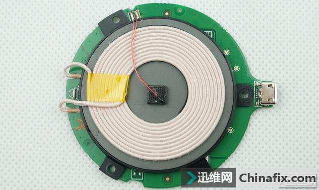

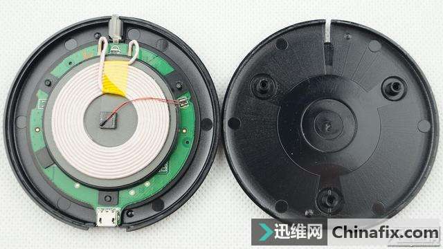

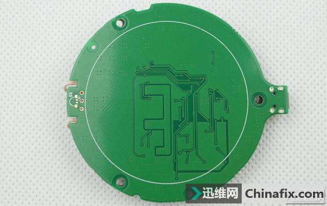

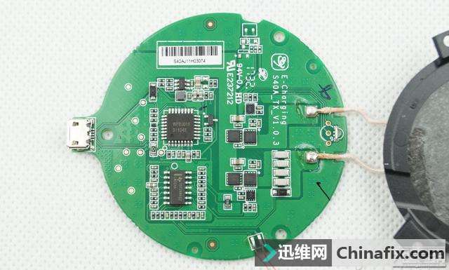

  充电器PCB正反面。

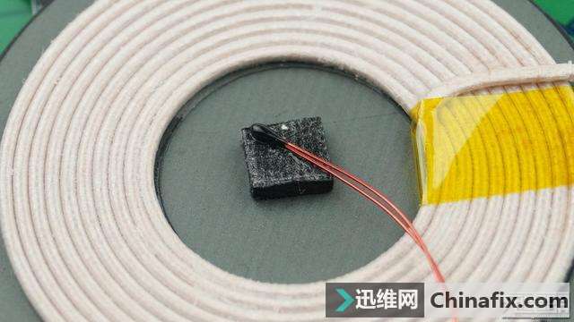

  线圈正中央是温度探头,确保充电器工作在安全温度范围内。

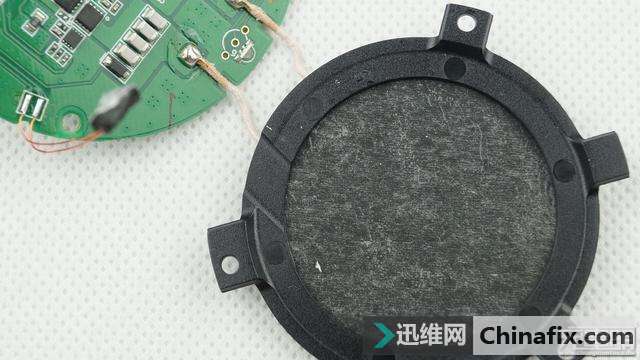

  翻转线圈的支架,可以看见线圈是由双面胶固定在中间镂空的塑料支架上。

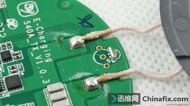

  线圈焊点饱满,焊点之间的是LED工作指示灯。

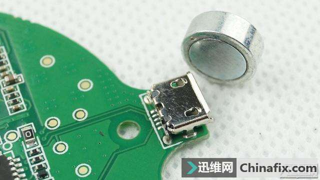

  Micro USB磁铁无缘。

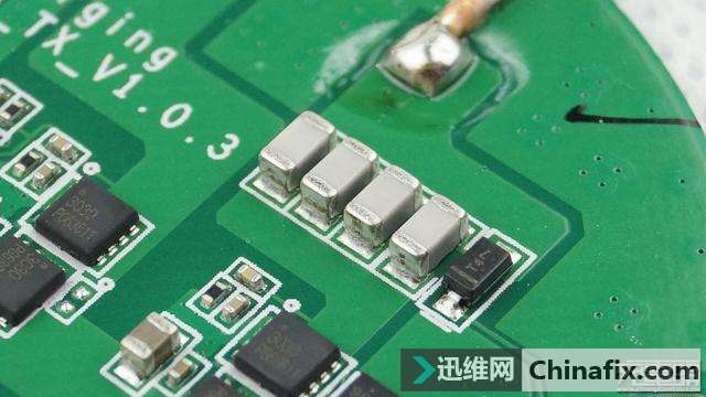

  NPO电容。

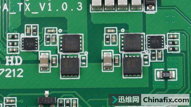

  四颗线圈的驱动MOS。

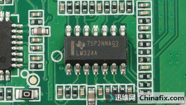

  来自德仪TI的型号为LM324A的四运算放大器。

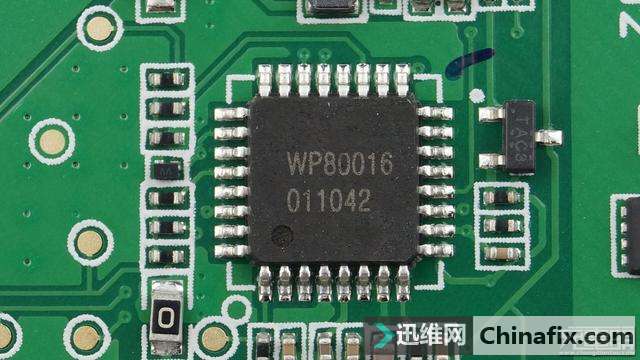

  主控芯片WP80016来自易冲无线,这颗芯片可提供最大10W输出功率;兼容Qi和三星快充技术标准;内置I2C、USART、GPIO接口,支持QC2.0/3.0;并提供过流、过压、过温保护以及异物检测功能。

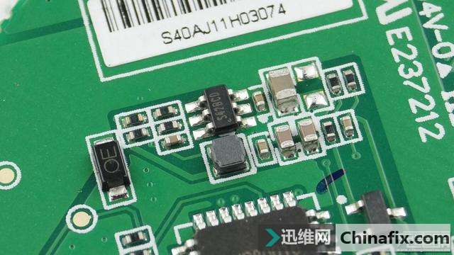

  DC-DC变换电路部分。
