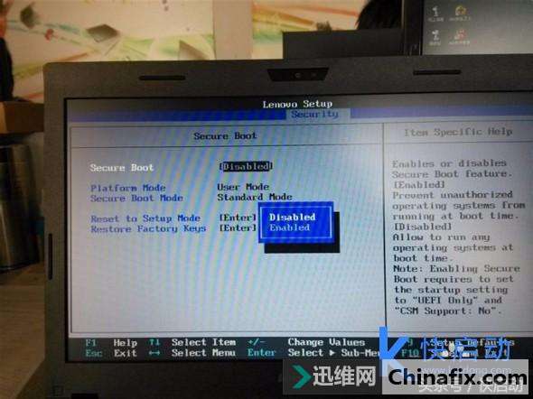

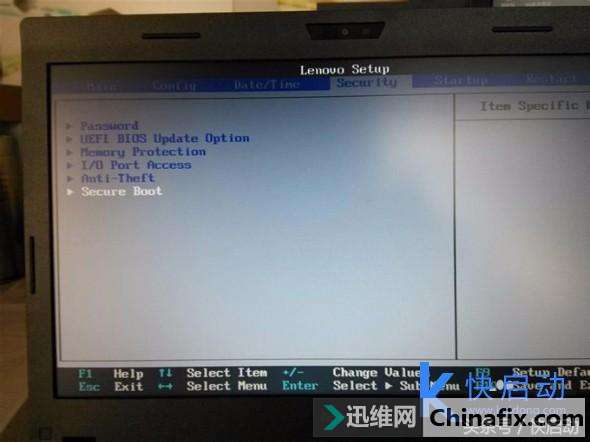

  1、重新启动电脑按快捷键【F2】进入bios设置界面,通过键盘上的左右方向键选择菜单上的“Security”选项,如下图所示:
联想商用机预装win8改装win7系统Bios设置详解
  2、找到“Secure BOOT”选项,默认设置是“Enable”将其改为“Disable”,如下图所示:

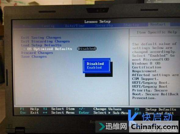

  4、最后,我们要更改“Restart”里面的“OS Optimized Defaults”,系统默认设置是“Enable”我们要将其改为“Disabled”;如下图所示:

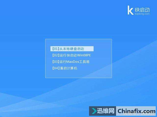

  5、按F10保存退出即可,插入制作好的快启动U盘启动盘,重新启动按F12即可进入启动项选择菜单,选择U盘启动回车即可进入快启动主菜单界面,如下图所示:
