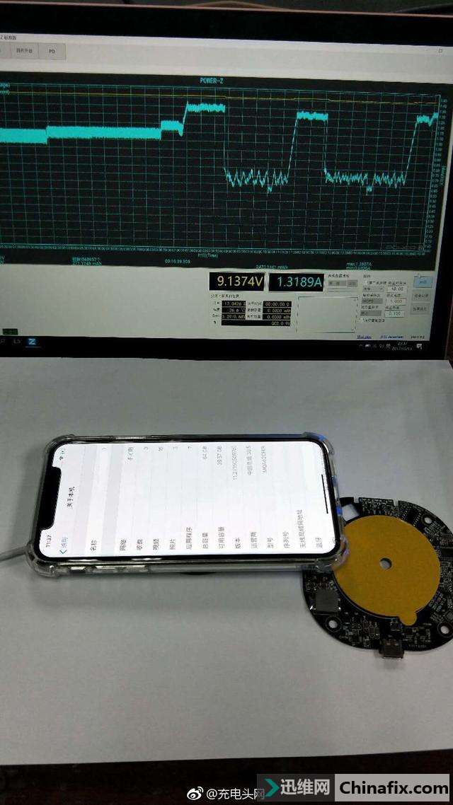

  iPhone手机 8/8p/x作为苹果首次支持无线充电的机种,让消费者获得了一种全新的充电方式,本来想象是美好的,但实际运用却发现不怎么“爽”,因为无线充电功率被限制在5W左右,简单来说就是“充的太慢了”。
  今日,有网站重磅爆料,苹果iOS11.2悄然开放了7.5W无线快充技术,但在升级日志中只字未提。这一升级比此前的5W无线充电,功率足足提升了50%,让无线充电达到实用级别速度足以振奋人心。中国工程师不但发现了这一“彩蛋”,通过不懈努力后还成功pojie了,终于可以把无线充电产品调试到7.5W快充技术状态。

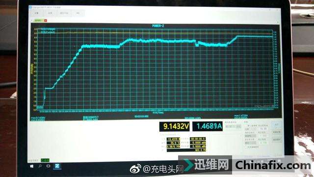

  这个工程师运用自研15W发射功率发无线充电发射板,录得发射端输入电压电流高达9.14V、1.46A,也就是发射端功率达到13.4W,通过能量传递效率损耗折扣后,到达手机的功率为:13.4W(发射端输入功率) x 80%(无线发射端损耗) x 80%(无线接收端损耗) x 94%(手机机内效率)= 8.02W (手机实际充电功率),达到苹果7.5W无线快充技术功率标准。
  验证过程运用ChargerLAB POWER-Z KM001监测仪对比5W和7.5W无线充电状态,手机运行在7.5W快速充电状态后大幅缩短充满时间,结论是iPhone手机已成功验证并且可以稳定运行在7.5W无线快充技术上,中国工程师牛逼啊。
苹果最新苹果iOS11.2支持7.5W无线快充技术,中国工程师成功pojie!
苹果iOS11.2支持7.5W无线快充技术 图1

苹果iOS11.2支持7.5W无线快充技术 图2
