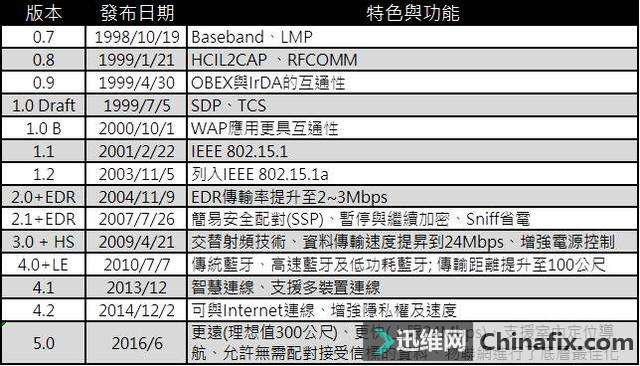

  蓝牙(Bluetooth)由蓝牙技术联盟(SIG)主导技术标准,以2.4至2.485 GHz的ISM频段来进行通讯,主攻个人局域网络(PAN)。蓝牙版本由最早的1988年的0.7版开始,迄今有14个版本,最新版本为2016年6月发表的蓝牙5.0版。蓝牙规格自V2.0出现 +EDR及+HS。+EDR及+HS是什么意思?
  EDR(Enhanced Data Rate),是有关数据传输加速的,如果没有,速度只有1Mbps,加了+EDR,速度就会增快到3Mbps。
  HS(High Speed),代表高速传输,V3.0以后版本加了+HS(High Speed),因其采用了Wi-Fi的Generic Alternate MAC/PHY (AMP)以及802.11协议配接层(PAL),透过利用Wi-Fi的射频技术,可让蓝牙达到接近Wi-Fi的传输速率,速度可以来到24Mbps,是+EDR的8倍,但传输距离需为10公尺以内。
  而”+”这个符号,代表是选配的,并不是标准规格。

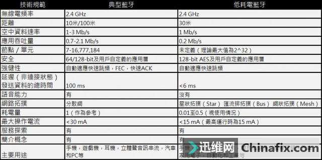

蓝牙规格自V4.0起出现传统蓝牙、高速蓝牙及低耗电蓝牙 。各是什么意思?
  传统蓝牙标准主要作为讯息传递、设备联机为目标,传输速度为1~3Mbps,距离10米或100米;高速蓝牙 (Bluetooth HS)主攻数据交换与传输,速度最高可达24Mbps,为传统蓝牙8倍;低耗电蓝牙 (BLE,Bluetooth Low Energy,亦称作Bluetooth Smart)则是针对穿戴式设备(如手表、体育健身/医疗保健产品)或工业自动化之低耗电需要,为2010年所公布的分支标准,距离在30米以内,传输速度为1Mbps。
  另外,蓝牙4.0也分成分Single mode与Dual mode。Single mode只能与BT4.0互相传输无法向下兼容(与3.0/2.1/2.0无法相通);Dual mode可以向下兼容可与BT4.0传输也可以跟3.0/2.1/2.0传输。

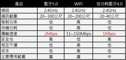

  蓝牙5.0与无线WiFi不一样如下:
  A.省电:
  蓝牙5.0的发射功率与待机功耗相较无线WiFi低,在待机状态下,与1台设备分享,Wi-Fi分享一小时平均耗10%电力,但蓝牙耗电是WIFI的1/3。
  B.安全性较高:
  蓝牙还提供两层密码保护,而无线WiFi的安全风险则与其他网络相同,一旦有人取得部分访问权限,就能进入整个网络。在安全性上,蓝牙 5.0优于无线WiFi。
  C.通讯距离较远:
  传统蓝牙的有效距离约10公尺,蓝牙5.0则可以最远达到150公尺;无线WiFi的有效距离一般为50~100公尺。无线WiFi有效距离赢过传统蓝牙,但输给蓝牙5.0。
  D.成本较低:
  蓝牙5.0的体积小、成本低比无线WiFi模块低。
  E.相互干扰较低
  蓝牙5.0具有更强的抗干扰能力,尤其是对 Wi-Fi 和 LTE 信号,能在一定程度规避有限空间内的“信号堵塞”,相互干扰低于无线WiFi。不过,蓝牙与无线WiFi都是运用2.4GHz 频段,该频段相当拥挤。为减少信号干扰,很多用户会选择 5GHz 频段 Wi-Fi 而不是 2.4GHz。

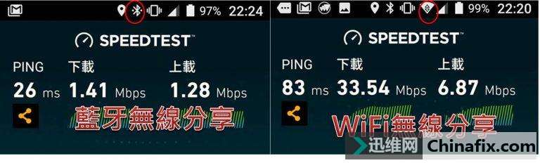

  F.传输速度慢
  蓝牙5.0因走低功耗规划,最大的缺点就是传输速度约1 ~3Mbps,相较Wi-Fi(第四代802.11n)可运用2.4GHz或5GHz,20和40MHz带宽下最快72和150Mbps,两者速度上已有显著差距。是故,蓝牙5.0的传输速度并不合适作影片或大档案数据传输。
