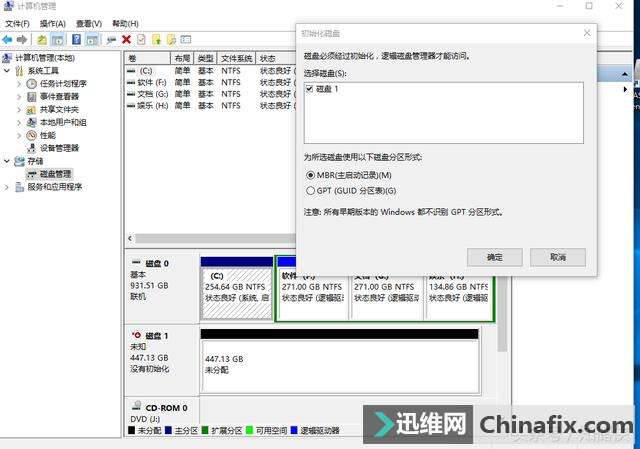

  diskpart清除了硬盘,我就还用我例子里的方式找回来给你看看。
diskpart清除就算彻底清除硬盘,不能恢复了吗,拿眼睛来看
diskpart彻底清除磁盘上的数据 图1
看到了吧?

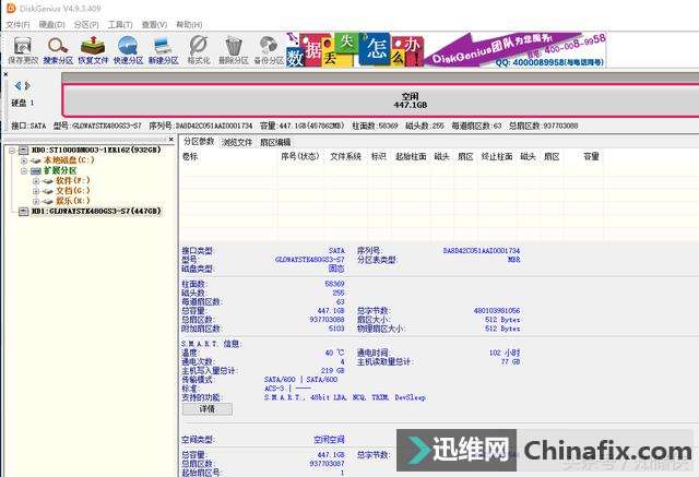

diskpart 彻底清除磁盘上的数据 图2
SSD已经完全清除了。

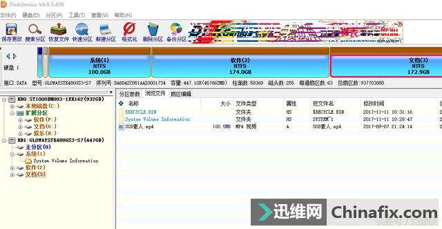

diskpart彻底清除磁盘上的数据 图3
什么都没有了。照样DiskGenius找回来。

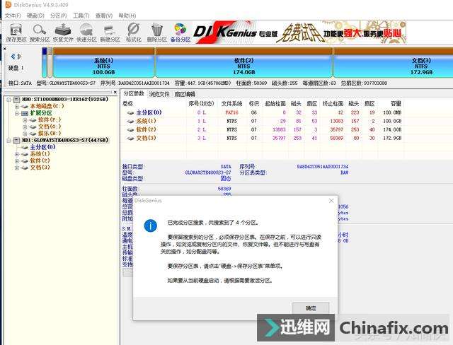

diskpart 彻底清除磁盘上的数据 图4
