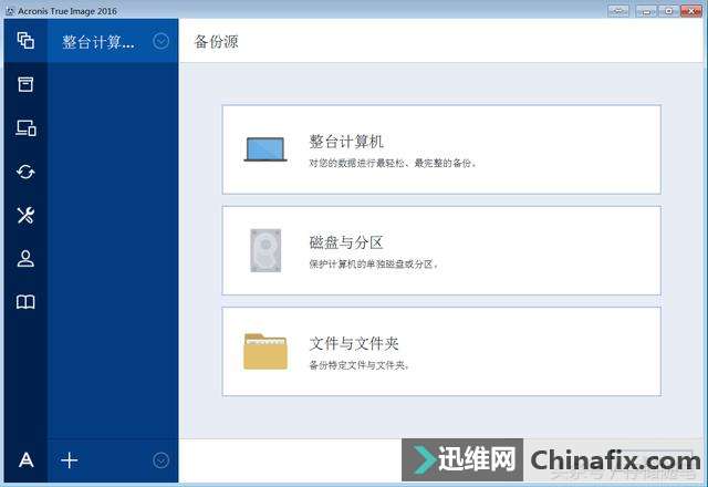

  2. 其次,选择SSD后的下一步就是将机械硬盘中的系统镜像到新买的固态硬盘SSD中。这部分可以选用True Image这个软件做系统备份和镜像还原。

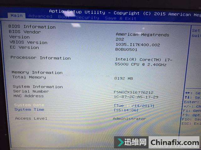

  3. 系统还原到固态硬盘SSD之后,关键的一步就是将SSD设置为系统启动盘。(以小编ASUS笔记本电脑为例)
  (1). 开机之后,不停的按F2键,然后进入BIOS设置界面。

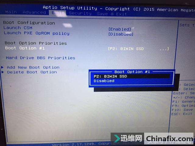

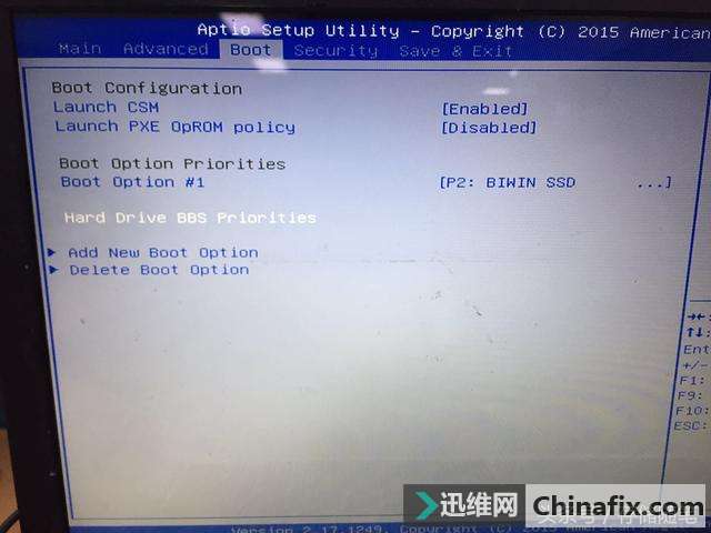

  (2). 进入BIOS界面之后, 跳转到Boot栏,接着去调整Boot option priorities. 小编电脑中配置了一块BIWIN SSD,一块希捷机械硬盘。
电脑有机械硬盘和固态硬盘,如何切换系统启动盘?
电脑固态硬盘作为系统启动如何转换?(图3)

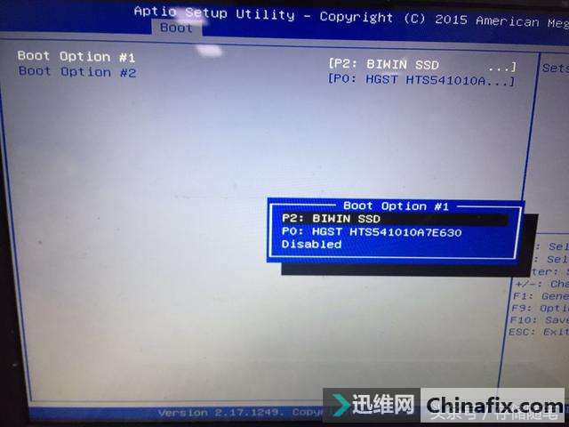

  (3). 不过,调整Boot option priorities之前,需要先调整Hard Drive BBS priority, 将SSD设置为boot第一优先级。

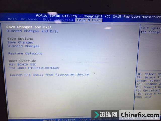

  设置完成,就可以愉快的按F10进行保存BIOS启动设置,然后开始进入windows系统。

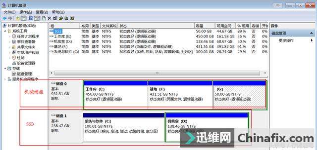

  进入系统之后,右击"计算机",进入计算机管理界面,就可以看到小编电脑的两个硬盘了。其中硬盘1是机械硬盘,分了3个区,硬盘2是SSD,分了2个区。
