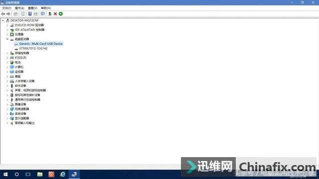

  网卡驱动Win 7并不能认出Realtek 、Intel这类集成网卡所以依然需要安装,但Win 10已经可以识别出绝大多数网卡并安装简版驱动了。只要设备管理器内硬件情况正常无需单独安装,而且网卡在Win自动更新当中也会不断在线升级的。但Killer这类的集成网卡由于其优势发挥完全在于驱动程序,所以单独安装完整版驱动依旧有意义。
  高端一些的主板一般会提供更多的USB 3.0接口甚至USB 3.1接口,一些机箱上还有读卡器等等,这些根据其主控芯片的不一样有些可以被Win识别有些则不能,如果在设备管理器当中呈现未知状态是需要手动安装的。
