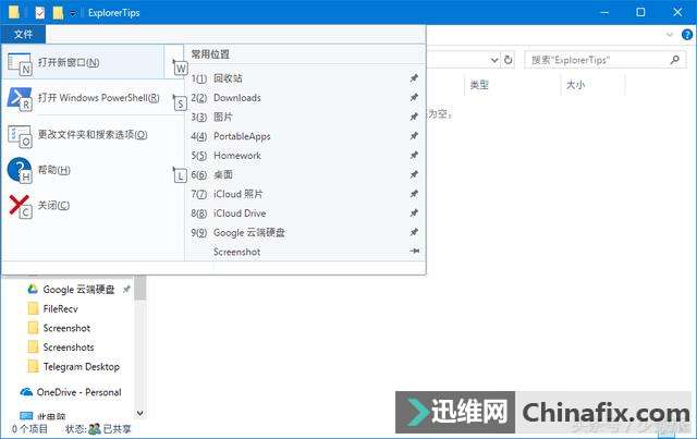

  在阅读本节前,不妨先按下 Alt 键试试,你会发现文件资源管理器的各选项上都浮现出了快捷键提示框,只要按下对应的字母键,就能执行各项操作了。这一技巧同样适用于 Office 等大部分微软出品软件及部分第三方软件。
8 个实用技巧,让 Win 的文件资源管理器更好用
  除了菜单操作以外,你还可以通过按住 Alt 双击文件或选中文件后按 Alt + Enter 快捷键快速查看文件属性。文件资源管理器的其它大部分快捷键都与 Win 系统相符,例如 Ctrl + C 复制、Ctrl + Z撤销、Alt + ←后退等,这里不再累述。

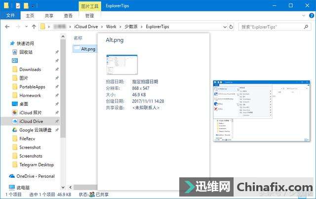

快速切换布局

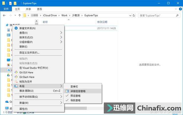

  文件资源管理器提供了多种界面布局方式,其中我们最熟悉的当属左侧的导航窗格了。其实,你还可以通过快捷键 Alt + P 和 Alt + Shift + P 分别召唤出文件预览窗格和详细信息窗格,快速查看文件详情。
  作为鼠标党,你可能觉得键盘操作还是不够方便。在这里,让我们请出万能的注册表君,将布局调整选项添加至右键菜单,触手可及。
  首先,复制以下代码并粘贴至一个新建文本文档中,然后将文件扩展名由 .txt 改为 .reg,接着双击用注册表编辑器打开文件就可以导入脚本了。
  Win Registry Editor Version 5.00[HKEY_CLASSES_ROOT\AllFilesystemObjects\shell\Win.layout]"CanonicalName"="{23b4303b-4628-438b-ba5c-290fbcb06232}""Description"="@shell32.dll,-31414""Icon"="shell32.dll,-16742""MUIVerb"="@shell32.dll,-31413""SubCommands"="Win.menubar;|;Win.previewpane;Win.readingpane;Win.navpane"[HKEY_CLASSES_ROOT\Drive\shell\Win.layout]"CanonicalName"="{23b4303b-4628-438b-ba5c-290fbcb06232}""Description"="@shell32.dll,-31414""Icon"="shell32.dll,-16742""MUIVerb"="@shell32.dll,-31413""SubCommands"="Win.menubar;|;Win.previewpane;Win.readingpane;Win.navpane"[HKEY_CLASSES_ROOT\Folder\shell\Win.layout]"CanonicalName"="{23b4303b-4628-438b-ba5c-290fbcb06232}""Description"="@shell32.dll,-31414""Icon"="shell32.dll,-16742""MUIVerb"="@shell32.dll,-31413""SubCommands"="Win.menubar;|;Win.previewpane;Win.readingpane;Win.navpane"[HKEY_CLASSES_ROOT\Directory\Background\shell\Win.layout]"CanonicalName"="{23b4303b-4628-438b-ba5c-290fbcb06232}""Description"="@shell32.dll,-31414""Icon"="shell32.dll,-16742""MUIVerb"="@shell32.dll,-31413""SubCommands"="Win.menubar;|;Win.previewpane;Win.readingpane;Win.navpane"
最终完成效果如下。
  如果你之后想还原注册表项,只需要重复上述操作,在以 HKEY_ 开头的注册表项前添加 - 符号并再次导入就可以了。

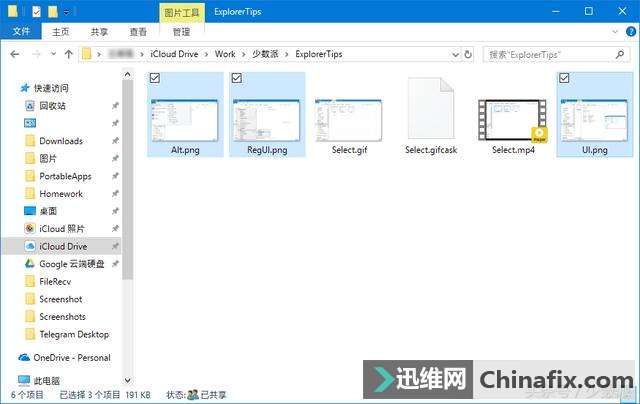

轻松多选
  选择多个文件时,我们可以通过按住 Ctrl 键点选单个文件,而按住 Shift 键则可以选择多个相邻项目。如果你需要一次性选择上百个文件,可以先用鼠标选中第一个项目,然后按住 Shift 键点击最后一个项目,这样,在它们之间的文件就已经被所有选中了,再也不用拽着鼠标从头拖到尾了。
  此外,你也可以在文件夹选项中打开项目复选框来点选多个项目,不需要再依靠键盘帮助,更为直观。

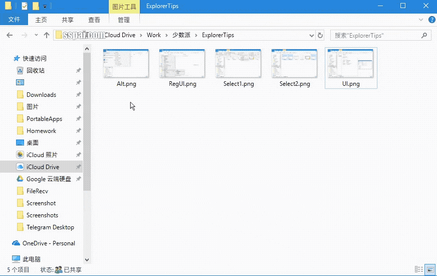

批量重命名文件
  多选文件后,你可能需要将它们重命名为更方便整理的格式。这时,你可以直接按下 F2 键进行编辑,确定后所有文件均会按照 Name (1-N) 的格式重新命名。如果你想分别修改它们的名称,则可以在编辑完其中一个后按 Tab 键直接切换并编辑下一个文件名。

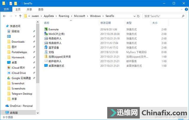

自定义「发送到」菜单
  整理完文件,你可能需要把它们都拷到其它地方去,这时,「发送到」菜单就可以帮到你。你可以先定位到文件资源管理器地址栏,然后输入 shell:sendto 并回车,即可跳转到 SendTo 文件夹。
  在该文件夹中,你所添加的任何快捷方式都会出现在原生的「发送到」菜单中。你可以将常用归档位置、网盘同步文件夹或使用程序拖到里面,实现各种快捷操作。

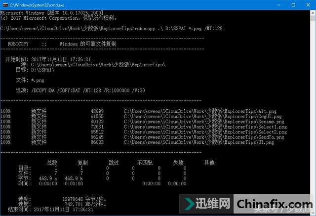

  「发送到」虽然好用,但面对一大堆文件时,Win 的原生复制可能就显得太慢了。微软也意识到了这个问题,于是开发了 Robocopy 命令行程序。其基本语法是 robocopy 起始文件夹 目标文件夹,可以在后面添加各种参数。例如,Win 默认只运用 8 个线程复制文件,但在 Robocopy 中,你可以用 /MT:num
将它设定为最高 128 线程,复制速度瞬间起飞。

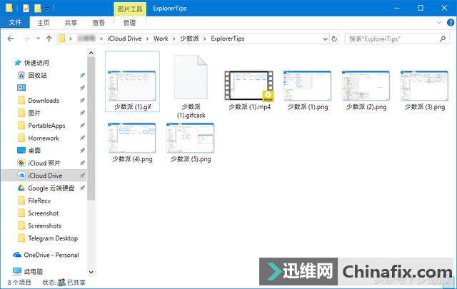

  除了加快复制速度外,你还可以利用 Robocopy 实现更强大的功能。其中比较常用的有 *.type指定文件名及文件类型(支持通配符)、/max: 和 /min:指定文件大小、/xn 排除较新文件等。你可以在微软官方 支持页面 找到所有用法。在下面的例子中,我指定 Robocopy 运用 128 线程将当前目录下所有 PNG 格式图片复制到 D 盘的 SSPAI 文件夹中。

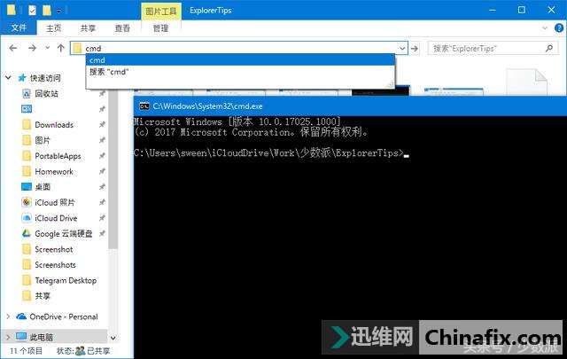

巧用地址栏
  学会了 Robocopy 命令,你可能想要立即打开命令行窗口试一下。不要慌着按 Win + R,先按 Alt + D 定位到文件资源管理器的地址栏输入 cmd 试试,你应该会发现在当前目录直接打开了命令行窗口,十分方便。

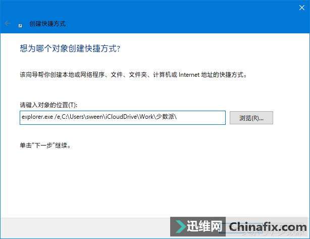

命令参数
  和 Robocopy 一样,文件资源管理器本身也支持添加命令行启动参数。例如,/e,文件夹路径 可以在新窗口打开指定文件夹;/root可以在地址栏只显示目标文件夹,不含父层级;用 /n 打开的窗口则不含有左侧导航窗格。除了在命令行和运行窗口运用这些启动参数外,你还可以在快捷方式中用上这一技巧,只需要双击快捷方式,就能快速打开指定文件夹了。
