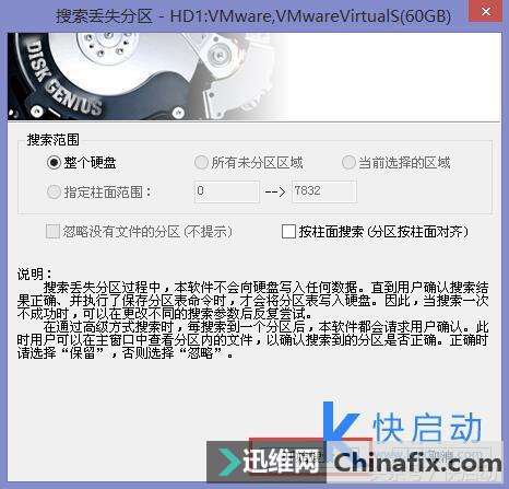

  3、接着弹出搜索遗失分区窗口,直接按照默认设置搜索整个硬盘,点击“开始搜索”,如下图所示:
重装系统操作失误,分区表遗失怎么办?
分区表丢失怎么办

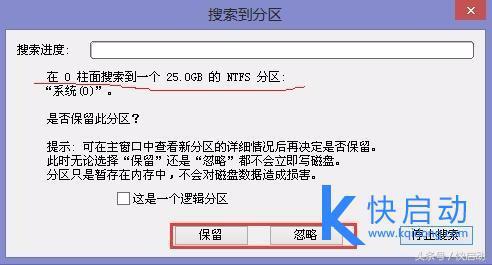

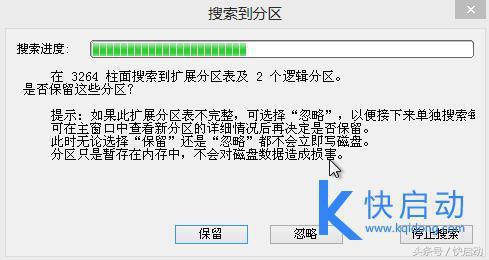

  4、在搜索过程中,若检测到遗失的目标分区,点击“保留”按钮即可。若分区表不完整可选择“忽视”,如下图所示:
重装系统操作失误,分区表遗失怎么办?
分区表丢失怎么办
