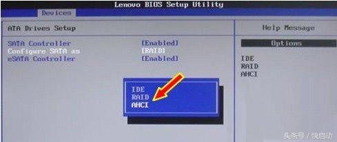

  有时我们在安装系统的时候,往往会进入BISO,查看SATA  mode (硬盘模式) 。尤其是安装win7系统的时候,我们会选择AHCI模式。那么电脑硬盘模式有哪些?各种模式又有什么优缺点呢?今天小编就简单的为大家带来硬盘3中模式各自的优缺点教程,希望对大家有所帮助。
电脑硬盘模式有哪些?各种电脑硬盘模式的优缺点对比 图1
  一般情况下,硬盘主要有IDE、RAID、AHCI三种模式,而我们在改装win7系统的时候,我们通常都要修改硬盘模式(SATA mode)为AHCI,WHY?
电脑各种硬盘模式的优缺点,你了解过吗?
电脑硬盘模式有哪些?各种电脑硬盘模式的优缺点对比 图2
三种电脑硬盘模式各自的优缺点:
