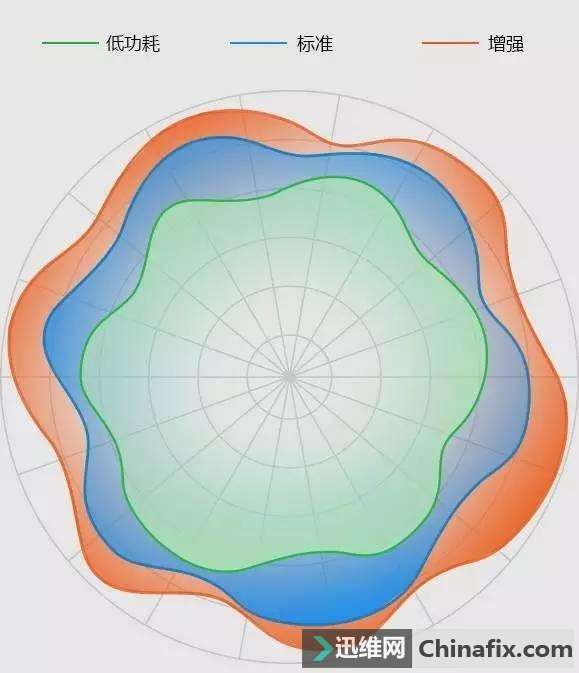

  无线WiFi信号弱是否稳定与手机接收能力和路由器发射功率都有关系,不过网络信号弱、不稳定很大程度上跟路由器发射的信号强弱有关,市面上许多路由器出厂时默认的发射功率只有最大功率的50%-70%,有些小伙伴不知道还以为路由器信号不给力,所以只要我们把路由器的发射功率调高,这样无线WiFi信号就会更好,上网也会更流畅哦。

  如果家里面积较小,运用低功耗模式时也有很好的无线上网体验,那么建议运用低功耗模式,既可节能又能降低遭蹭网的可能性。
  如果家里面积较大,运用“标准模式“或”增强模式”将增强无线WiFi 信号穿墙能力,扩大路由器无线WiFi 的覆盖范围。

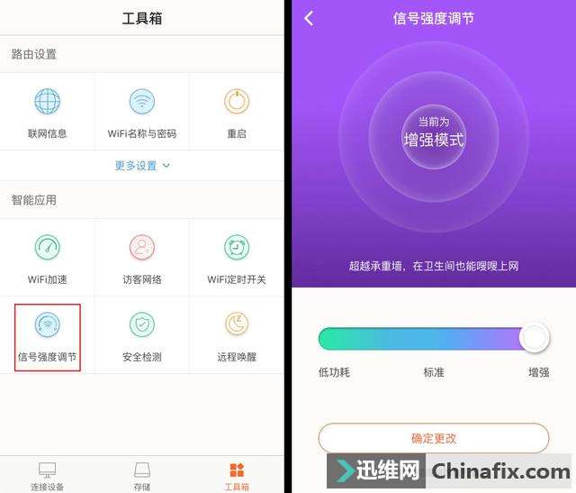

  APP版教程
  打开腾达管理APP,点击【工具箱】——【信号强度调节】,即可随意调节路由器的发射功率。
