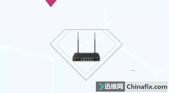

  无线路由器的功能当然不能与真正的路由器(Router)相比。因为路由器是基于处理器和内存的硬件并在其之上运行软件的设备,可以根据固件和插件实现不一样种类的功能,这里我只说几个比较重要和常见的功能:
  DHCP(Dynamic Host Configuration Protocol,动态主机配置协议),它一般用来动态地分配局域网中的私有IP地址。每一台电脑既然要访问网络,它都会有一个IP地址(默认127.0.0.1)。
  而要运用NAT/PAT访问外网,首先就是每个内网设备拥有一个私有IP地址,才能转换为公网IP。
  NAT(Network Address Translation,网络地址翻译),它可以将设备的私有IP地址转换成一个外网的公共IP地址(也就是运营商提供的IP地址)。而NAT有三种实现方式:静态转换(Static Nat)、动态转换(Dynamic Nat)、端口多路复用(OverLoad)和运用程序级网关技术(Application Level Gateway)。

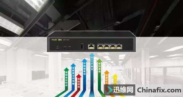

  无线路由器功能——多口复用
  而我们家庭环境中最常用的就是端口多路复用(OverLoad),简称PAT。
  PAT(Port address Translation,端口多路复用)。它的作用是将内网中所以的私有IP地址,通过对IP层和传输层头部进行转换处理,转换为公网IP地址。
  有了这个功能,数个内网设备(手机、电脑)才能够访问外网(在几年以前很少家庭会用无线路由器的时候,Modem都只能供一个设备上网,那时人们还没有意识到IPv4地址不够用)。
  有一点需要注意的是,基于公网IP的广告会对内网中所有的设备进行相同的推广(所以不要在朋友家蹭无线无线WiFi的时候去搜一些害臊的东西)。
  PPPoE(Point-to-Point Protocol over Etherne,基于以太网的点对点通讯协议),这个就是熟悉的拨号功能了。大家可能都会记得,在以前没有无线路由器的时候,Modem直连PC,一般都是在PC上进行拨号。
  这里简单讲一下,这里的“以太网”就是现在互联网常用的网络架构,而PPPoE中的“PPP”呢,简单来说就是方便运营商计费的。
