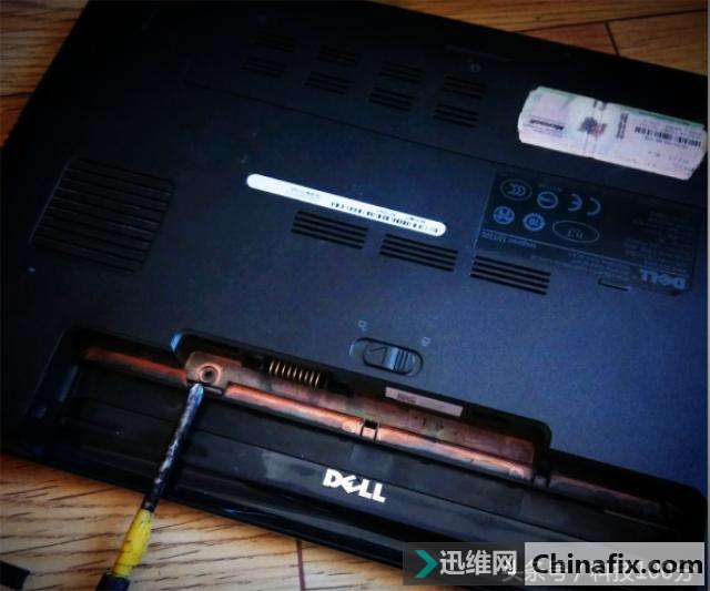

笔记本硬件升级:笔记本安装固态硬盘教程 图1

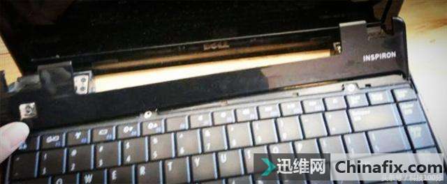

卸掉电池拆掉后面这颗螺丝
自己安装笔记本固态硬盘so easy
笔记本硬件升级:笔记本安装固态硬盘教程 图2
回到正面,扣掉这个卡套
自己安装笔记本固态硬盘so easy
笔记本硬件升级:笔记本安装固态硬盘教程 图3
卸下卡套里面螺丝,这颗是固定键盘的
自己安装笔记本固态硬盘so easy
笔记本硬件升级:笔记本安装固态硬盘教程 图4
取下键盘,注意数据排线卡扣,不要弄坏了
自己安装笔记本固态硬盘so easy

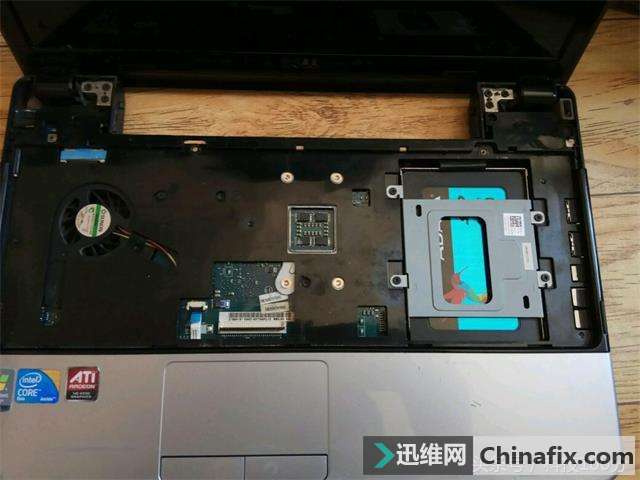

笔记本硬件升级:笔记本安装固态硬盘教程 图5

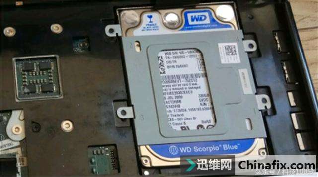

看见硬盘,卸下螺丝,取出硬盘
自己安装笔记本固态硬盘so easy

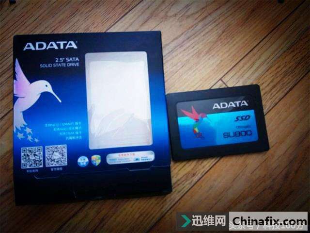

笔记本硬件升级:笔记本安装固态硬盘教程 图6
将硬盘套里面的硬盘取下,换入新买的固态硬盘

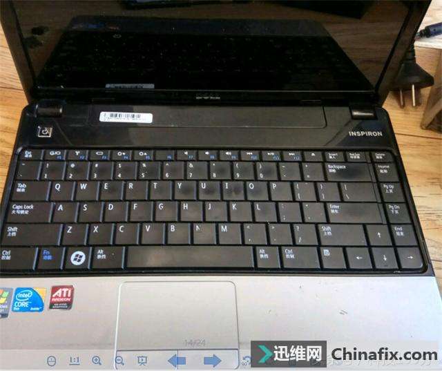

接下来就不介绍了,把键盘上回去,固定好螺丝,记住电池后面有个螺丝
装好后

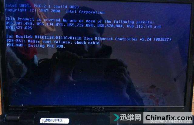

开机测验,硬盘需要分区和重新做系统,出现这一步证明正常了
自己安装笔记本固态硬盘so easy

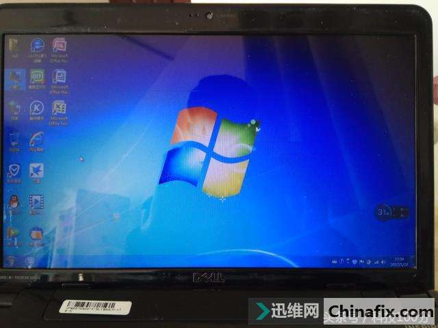

装好系统后
自己安装笔记本固态硬盘so easy
笔记本硬件升级:笔记本安装固态硬盘教程 图11
这就完美收工了!
  总结:我这电脑属于老马吃细粮,太好了它反而吸收不了。SATA2.0 和cpu、内存严重制约了固态硬盘该有的性能,但是安装后电脑确实快了很多,比如原来开机要45秒,现在20秒左右。程序打开响应快速,就算内存占用率高的情况下机器也没有机械硬盘那样严重的卡慢感。所以我把电脑机械硬盘拿去给矿机,给笔记本运用固态硬盘(当然我这个笔记本不存多少东西,分区为三个,50g系统盘,其它的均分,主要是在家看电影,办公用用128g容量够了)
