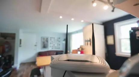

  路由器放在客厅中间
一招叫你拯救无线WiFi信号弱?不要老是怪路由器!
WiFi信号差怎么办
  因为无线WiFi路由器主要是向四周发送信号,摆放在窗边或墙角处那么信号就浪费了,所以呢,最好把无线WiFi路由器放在客厅中央,保证每个房间都能收到无线WiFi!
WiFi信号差怎么办
  而且在无线WiFi路由器周围不要放置杂物,因为信号容易被固体材料阻挡,最好的方式是放在空旷的客厅中央,没有任何东西阻挡。

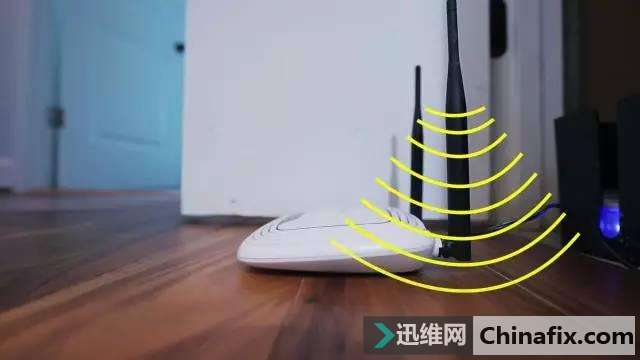

  无线WiFi路由器不要放在地板上,无线WiFi信号会随着距离的增加而变弱,在穿过固体材料时也会被削弱,地板就会削弱哦!

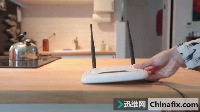

  最好将路由器放在桌子或置物架上,离地约一米高,防止信号减弱!

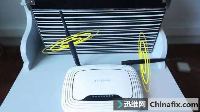

  教你一招,将路由器的两根天线呈直角摆放,多方位发射信号,这样不管是横着玩手机,还是竖着玩手机,无线WiFi信号都不会受影响。

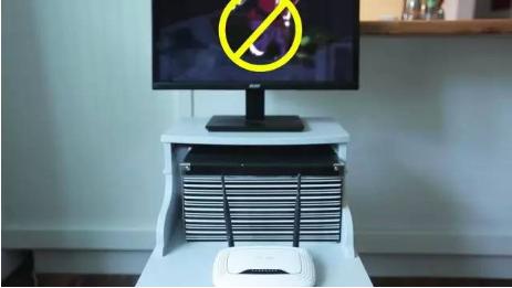

  许多人喜欢随手把路由器放在电视机顶上,这样也会削弱信号哦!因为几乎所有的电器,电冰箱、微波炉、电视机等都会影响无线WiFi信号,最好离它们都远一点!

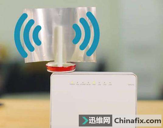

  易拉罐无线WiFi增强器
WiFi信号差怎么办

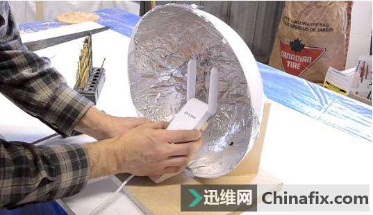

  家里信号还是弱?不如来DIY一个易拉罐无线WiFi信号增强器,很有效哦!首先将易拉罐底部裁去,再剪开,最后套在路由器天线上,大功告成!
  锡纸无线WiFi增强器
WiFi信号差怎么办
  用锡纸也能DIY信号增强器哦,找来一个小篮子,在篮子内铺一层锡纸,把无线WiFi路由器放进去,就能增强信号了!
