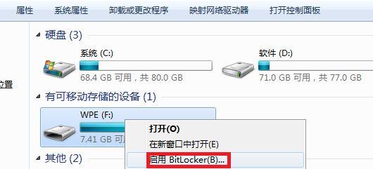

  1、 插好U盘后,在"计算机"中右键点击该U盘,在弹出菜单中选择"启用BitLocker"。

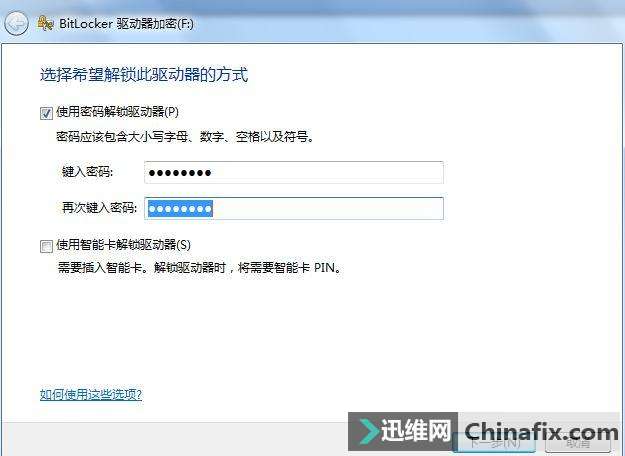

  2、 此时会弹出一个"BitLocker驱动器加密"向导,根据需要选择解锁驱动器的方式,建议大家选择"运用密码解锁驱动器"。连续输入两次密码后(密码最少为8位字符),点击"下一步"。

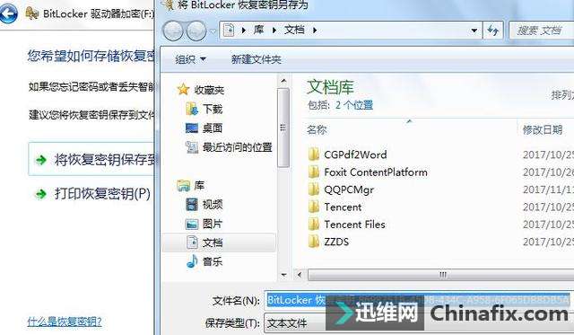

  3、 为了防止把密码忘掉,BitLocker会创建一份恢复密钥保存到其它驱动器或打印留存,选择保存密钥,将得到一个文件名"BitLocker 恢复密钥***.txt"的文本文件。
