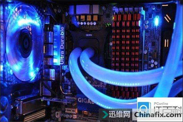

  很多电脑用户都会遇到电脑超频的问题,可能有些人听到这个词觉得很陌生,但是这其实是电脑性能提升的一个常见方式,常见的超频主要有处理器和显卡超频,但是超频是有利有弊的,很多人超频后出现了问题但是不知道怎样恢复超频,一般都是喜欢改装电脑的用户喜欢做,其实掌握了方式很简单,恢复电脑超频的办法也很多,下面三种是最容易操作的。

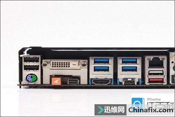

  再说一种情况就是显示器配置低造成的,比如更换了主机,显示还是老显示器,主机配置好在家接上显示器用不了,显示超频,这个主机也没有缺点,显示器也没有缺点,只是显示器不支持电脑主机的最低要求频率,只能通过更换显示起来搞定。

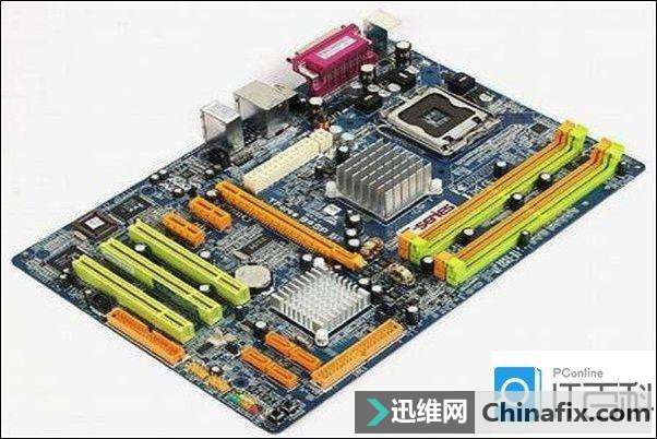

  恢复BIOS设置,开机反复按下Delete按键,进入主板BIOS界面,请参阅主板说明书,设置回默认状态。由于各个主板的BIOS差距很大,老旧的英文BIOS界面与现在的图形化BIOS界面,在此不做举例。
  CMOS放电,打开电脑机箱,找到主板上圆形的电池,将其取下。5分钟后放回,此时BIOS设置被清空,回到默认。您超频设置的cpu电压已被清除。电脑将以正常状态运行。
