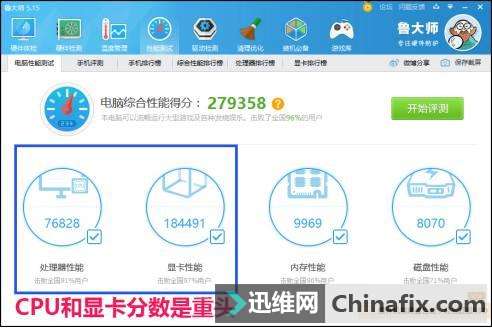

  让我们看看《鲁大师》性能测验的评分,实际上占据主要权重的是处理器和显卡分数。而落实到笔记本这类产品,这两个项目的测验得分其实和很多环境原因有关!
  首先,测验过程中需要插电——笔记本插电和不插电,性能是完全不一样的,不管你如何设置电源选项都是如此。有朋友说我设置了运用电池时性能也是100%,是的,即便如此,不插电性能还是会大幅降低。
  其次,你测验前必须确保电是充满的。或许你不相信,如今绝大部分笔记本在电池没有充电到99%时(充电到99%以后就进入慢充阶段了),性能一样会大打折扣。这一点上轻薄本尤为显著——一款i7 8550U笔记本,充电时跑Cinebench R15,560分;而在充满电以后再跑,660分!这放在鲁大师跑分里面,就可能带来一两万分的不一样。值得注意的是,这一点,99%的用户并不知道,甚至绝大部分IT媒体也不知道。

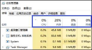

  然后,你要确保你的电脑没有负载,而这是一个很大的话题。我们看到有用户说“同样的笔记本,同样的系统,运行同样的游戏,帧速竟然差了10%”。
  但用户并未说清楚其他环境原因,比如,是否联网了,后台是否有别的负载。常见的负载有Win系统更新(这货超狠,会让你的磁盘和网络占用几乎满格,而且内存也会被严重占用)、杀毒软件的更新和扫描(包含Win Defender的更新和扫描,尤其是扫描,会让4GB内存机型的资源满载)、厂商驱动程序和使用的自动升级/更新(不少国际厂商自带的必要驱动和软件,都会通过一个升级软件进行自动升级,会占用少量的系统资源。反而是实力弱的国内品牌没有这个问题)。
  所以,我们的建议是,鲁大师跑分测验前断网,关掉一切使用程序和不必要的驻留程序,然后通过任务管理器确保处理器占用率只有1%(甚至是0%),另外内存占用在30%左右(8GB内存机型),磁盘和网络占用为0%——如果资源占用数据不是这样,那说明你的系统后台有吃资源的活跃进程,就会导致鲁大师跑分测验成绩受到影响。
揭秘,鲁大师几万分的差距咋来的?
涨姿势:鲁大师跑分几万分的差距咋来的?(图2)
  这样的资源占用情况才算是系统干净,符合鲁大师跑分性能测验条件,另外还有一些设置不得不提。比如游戏本测验前最好设置“全局独显”——这个在Nvidia的驱动面板里面就可以进行。还有就是电源模式——很多人以为一定要设置“高性能”,其实不然,就常规的各种测验软件而言,70%的软件在“平衡”模式下表现反而更好。
