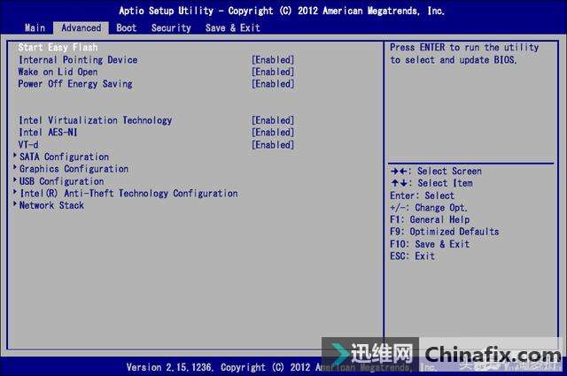

  2、关机状态下,点击开机按钮,出现ASUS标志的时候不断地点击F4键进入Easyflash的界面,或者开机点击F2进入BIOS,在Advanced选项中,找到StartEasy Flash选项,点击回车按键,也可进入EasyFlash 。

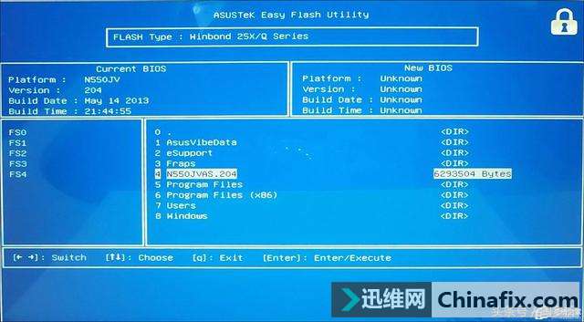

  3、运用方向键选择分区,回车进入分区目录选择BIOS文件。
  通过方向键,在下图左侧磁盘列表中选择BIOS所在的磁盘,如FS0\FS1\FS2\FS3\FS4……之后通过方向键选中存放好的BIOS文件,点击回车键。(可以将FS0\FS1\FS2\FS3\FS4……理解为5个不一样名称的磁盘分区)

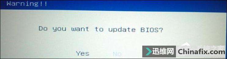

  4、随后跳出刷新确认窗口,确认刷新请通过方向键选择Yes,回车确认,Easy Flash会验证BIOS的有效性,开始刷新BIOS 。

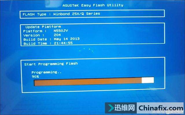

  5、点击确认之后Easy Flash开始刷新,先擦除(Erashing Flash)然后是写入。
BIOS怎么刷新?主板BIOS降级方式介绍
主板BIOS降级方式介绍(图5)
  6、写入完毕后,Easy Flash会自动验证并自动关机。刷新ok 。当然也可以用官网的winflash在系统下刷,一样的。

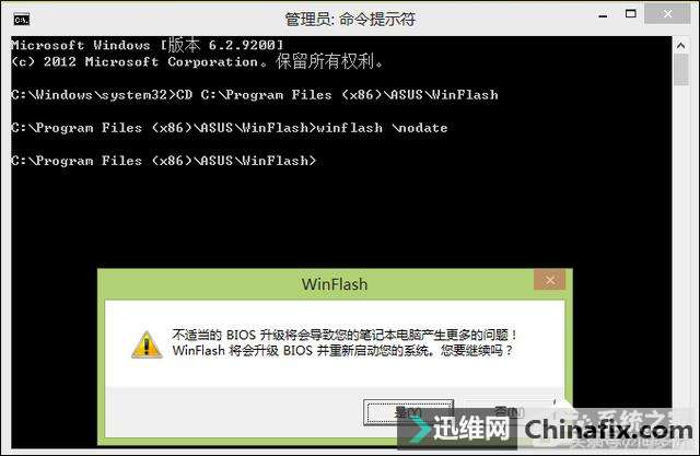

  默认BIOS是不能降级的,而且降级的意义也不大。如果一定要降级,可以运用winflash在系统下操作:
  1、安装winFlash,官网有下。
  2、管理员模式运行CMD,CD到winFlash安装目录,比如我的机器: CD C:\Program Files(x86)\ASUS\WinFlash
  3、然后 winFlash \nodate ,点击是,选择BIOS文件,就能降级了。
