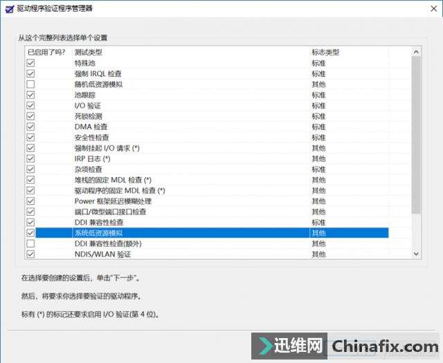

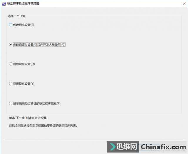

  确认做好准备工作了吧?确认做好的话,就开始准备检测驱动是否有错吧。Win+R组合键后输入verifier,在弹出的窗口中选择“创建自定义设置(供程序开发人员运用)”后下一步。
升级驱动感觉不对?Win10自查问题出在哪儿
Win10自查问题出在哪儿?升级驱动感觉总不对?(图1)
  在此时的使用列表中会列出可对驱动程序进行的所有测验项,取消勾选”随机低资源模拟“和”DDI 兼容性检查(额外)“,其他的选项全选上。

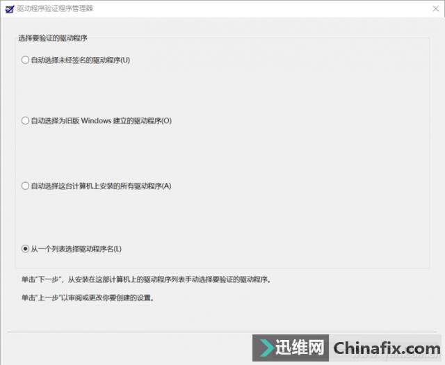

  在之后的窗口中,大家可以选择测验哪些驱动程序。对微软有信心的小伙伴选择“未经签名的驱动程序”,觉得兼容性有问题的选择第二个, 不确定哪个驱动有问题那就用第三个。觉得在安装了某个驱动之后电脑出现问题了,那就第四个自定义吧。

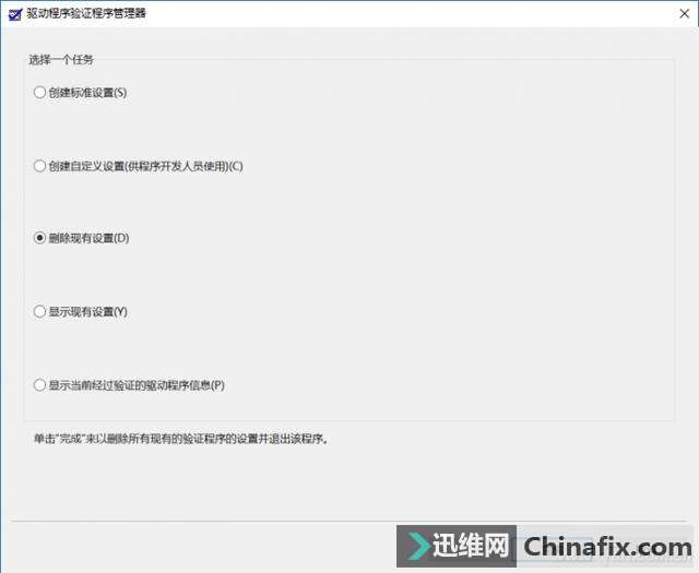

  在选择“完成”之前,一定一定请确认好已经做好了之前的准备工作,点击后Win 10就会重新启动开始跑测验了。在测验过程中,一旦蓝屏,会在屏幕上显示详细的错误信息(一般是驱动程序的长文件名),找到干掉就好!如果系统进入重复蓝屏重新启动的死循环,进到安全模式下,Win+R组合键输入verifier,选择“删除现有设置”,就会停止测验,切记切记!
