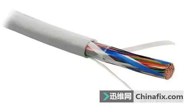

网线的九种种类
  一类线:主要用于传输语音(一类标准主要用于八十年代初之前的电话线缆),不一样于数据传输。

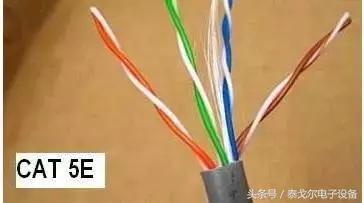

  二类线:传输频率为1MHZ,用于语音传输和最高传输速率4Mbps的数据传输,常见于运用4MBPS规范令牌传递协议的旧的令牌网。

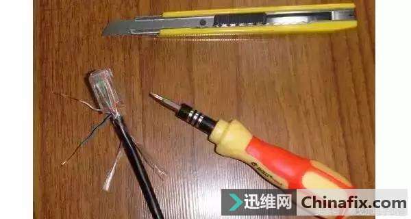

  三类线:在ANSI和EIA/TIA568标准中指定的电缆,该电缆的传输频率16MHz,用于语音传输及最高传输速率为10Mbps的数据传输主要用于10BASE--T。

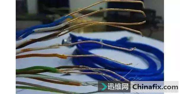

  四类线:该类电缆的传输频率为20MHz,用于语音传输和最高传输速率16Mbps的数据传输主要用于基于令牌的局域网和 10BASE-T/100BASE-T。

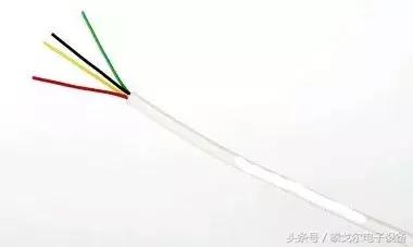

  五类线:该类电缆增加了绕线密度,外套一种高质量的绝缘材料,传输率为100MHz,用于语音传输和最高传输速率为100Mbps的数据传输,主要用于100BASE-T和10BASE-T网络。这是最常用的以太网电缆。
