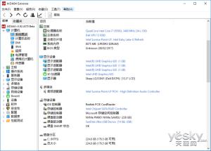

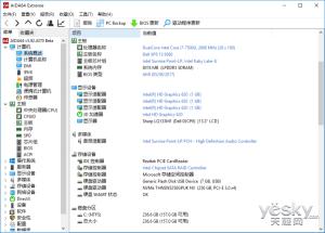

  可以看出,这两台电脑同为戴尔XPS 13 9360型号,均配备了8GB的LPDDR3内存和13.3英寸的夏普LQ133M1显示屏。而不一样的地方则在于i7-7500U处理器和i7-8550U处理器以及他们所内置的显卡——HD620和UHD620。

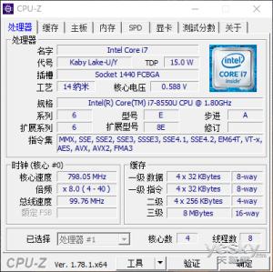

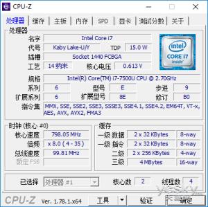

  通过处理器检测软件处理器-Z可以发现,i7-7500U采用双核四线程的规划,默认主频为2.7GHz,而i7-8550U则采用了四核八线程的规划,默认主频仅1.8GHz。可以看到,第八代酷睿在制造工艺仍为14nm(14nm++)的基础上,将处理器的核心数量翻倍,以此来暴力且直接地提升了处理器的性能。相应的,为了应对核心数翻倍所带来的更高热量,第八代处理器只能将其主频限制在一个比较低的水平。

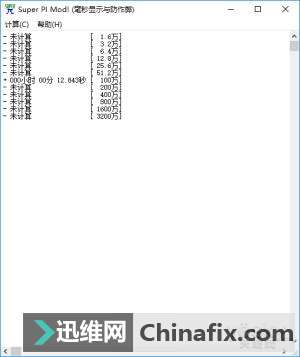

  测验工具我们首先选用了Super PI,它曾经是一款专用于检测处理器稳定性的软件,软件通过计算圆周率让处理器高负荷运作,以达到考验处理器计算能力与稳定性的作用。由于它只支持单核运算,所以现在往往被用来检测处理的单核性能,时间越短越好。
牙膏挤了多少?七/八代低压酷睿处理器测评
  通过Super PI的测验发现,i7-7500U的100万位运算时间为10.891秒,而i7-8550U的100万位运算时间为12.843秒,比前者慢了近18%。

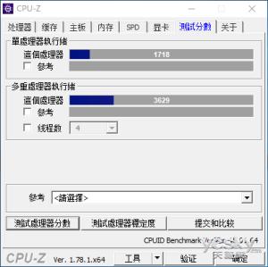

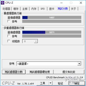

  第二款测验单核性能的软件我们则选择了处理器-Z自带的“测验分数”功能。该功能也是通过一系列固定的算法来对处理器进行测验,从而赋予其一个分数,以此来在不一样产品中进行对比。本次测验选择的为1.78.1 X64版本。
  通过处理器-Z的测验结果我们也可以得到与之前相同的结论:i7-7500U的单核分数为1718分,而i7-8550U的单核分数为1497分,差距为15%左右。
  通过上述两款软件的测验,我们可以得出第一个结论:第八代酷睿处理器的单核性能稍弱于第七代酷睿处理器,这对于需要经常运用某些特定软件的用户来说需要特别注意。

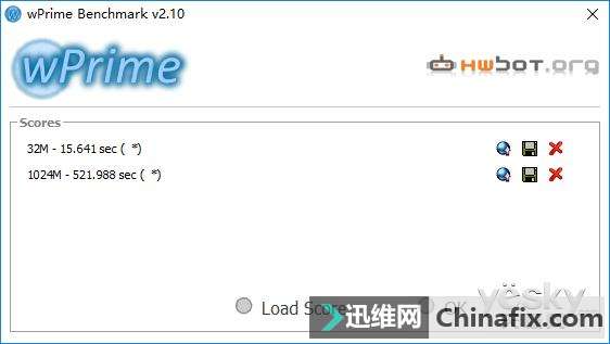

  用来测验处理器多核性能的软件也有很多,我们首先选用了wprime这款软件。
  wPrime是一款多线程计算测验工具,测验多核心处理器比Super Pi更准确。与SuperPI的单线程运算不一样的是,wPrime在打开一个软件界面下,可以支持多个核心的处理器运算,甚至是8核心处理器。
七/八代低压酷睿处理器测评 图
七/八代低压酷睿处理器测评 图
  通过wprime这款软件的测验可以看出,由于i7-8550U处理器拥有比i7-7500U多一倍的核心,所以其在运算时间上也比后者要快了近一倍,可以说是绝对的碾压。
  第二款测验多核性能的软件我们再一次选择了处理器-Z自带的“测验分数”功能。
  可以看出,在处理器-Z的测验中,i7-7500U的分数为3629分,而i7-8550U则得到了5871分,是前者的1.6倍,这也再一次地体现了四核八线程在多核心运算上的大幅度提升。

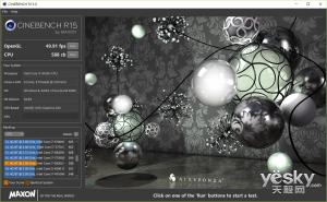

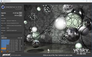

  第三款测验多核性能的软件我们选择了CineBench R15.
  CineBench是业界公认的基准测验软件,在国内外主流媒体的多数系统性能测验中都能看到它的身影。它运用该公司针对电影电视行业开发的Cinema 4D特效软件引擎,可以测验处理器和显卡的性能,其中以多颗核心性能测验为主。除此之外,其还提供了OpenGL的测验。
  通过CineBench R15的2D渲染测验,我们得到了与前文相同的结果:i7-7500U得到了318分,而i7-8550U则得到了588分,几乎是前者的1.85倍。
  通过上述三款软件的测验,我们可以得出第二个结论:第八代酷睿处理器的多核性能远强于第七代酷睿处理器,这意味着搭载第八代酷睿处理器的设备将获得接近两倍于上一代产品的多任务处理(如图形渲染、游戏多开)性能。

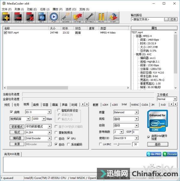

  首先是转码测验,软件上运用了MediaCoder这一运用较为广泛的转码软件,测验将一个码率为1330Kbps的AVC格式视频转码为码率为1000Kbps的H.264格式视频,辨别率保持不变,音频流选择复制。
七/八代低压酷睿处理器测评 图
  转码设置如上图,由于英特尔酷睿处理器支持GPU硬件加速,故本次转码测验将分为运用处理器和运用GPU两种情况。

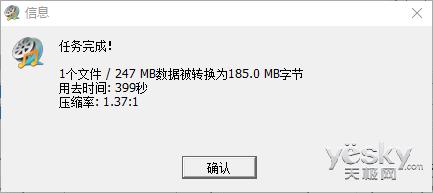

  首先是单纯运用处理器转码的所耗时间:
  i7-7500U仅运用处理器完成转码所用的时间为699秒,而i7-8550U所用的时间仅有399秒,比前者快了约1.75倍。

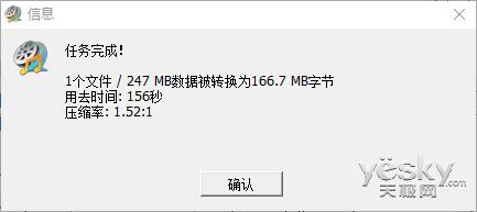

  然后是运用GPU硬件加速转码的所耗时间:
  i7-7500U仅运用GPU硬件加速完成转码所用的时间为257秒,而i7-8550U所用的时间仅有156秒,比前者快了约1.65倍。
  可以看出,无论是运用处理器转码还是运用GPU解码,i7-8550U都远快于i7-7500U,这意味着搭载着八代处理器的设备将在视频处理的速度上大幅强于七代设备。

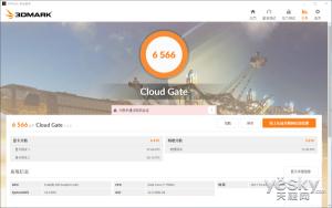

  接下来是游戏性测验。
  在游戏测验方面,笔者选择了运用3Dmark这款软件。虽然大多数人将此软件用于显卡性能的测验,但需要注意的是此软件的测验对于处理器的要求也是很高的,在采用相同显卡的基础上,处理器的性能差距也会体现在测验的最终成绩上。
  通过对3Dmark Cloud Gate项目的测验可以看出,i7-8550U在显卡分数和物理分数上均强于i7-7500U,尤其是在物理分数上,有着近80%的差距,这也就代表着第八代酷睿处理器在游戏性能上、尤其是物理运算性能上要强于上一代产品。

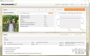

  办公性能测验

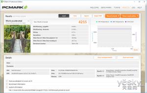

  对于搭载i7-7500U和i7-8550U这类低压处理器的产品来说,办公或许是其用户最可能的主要使用环境。那么在办公性能上,这两款处理器的表现又会有着怎样的差距呢?下面我们则通过PCMark8的Work模式来进行模拟办公测验。
  PCMark对于PC平台来说是重要测验基准软件,他可以运用基于实际使用和活动的测验来衡量PC的性能,包括浏览网站、视频聊天、编写电子表格、编辑照片和视频等日常任务,并给出一个整体评价分数。
  通过一番测验,我们可以得到结果:搭载i7-7500U的设备得分4215分,而搭载i7-8550U的设备则得分4960分,依旧是i7-8550U领先,但差距仅有15%。看来在日常的办公活动中,八代酷睿所多出一倍的核心数并没有带来与之相应的效率提升。
  通过从视频转码、游戏性测验和办公性能这三个方面所进行的测验我们可以发现,第八代酷睿在实际使用中的表现均要强于第七代酷睿,但在日常办公中的提升并不是非常显著。

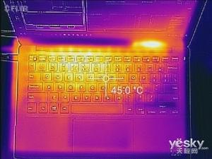

  散热测验
  前文说过,第八代酷睿低压处理器所采用的Kaby Lake-U Refresh架构仍是基于14nm(14nm++)工艺打造的,而在此基础上将核心数量翻番势必会带来核心的散热问题,这也就是为什么i7-8550U的默认主频只有1.8GHz。
  那么,大幅降低默认主频是否可以完全避免散热问题?要知道对于笔记本电脑来说散热的好坏关乎笔记本的运用体验与寿命长短。为了搞清楚这一点,笔者通过拷机来对二者的发热状况进行了测验。

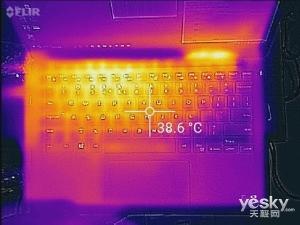

  需要说明的是,由于本次对比测评的测验平台均为戴尔XPS 139360型号,所以其内部的散热模组也是相同的,所以在平台上不存在散热能力的差别。而拷机软件则选择了AIDA64的稳定性测验功能,该功能可以让处理器满负荷运行,运行30分钟后通过红外温度测验仪来检测电脑C面中心温度。
七/八代低压酷睿处理器测评 图
七/八代低压酷睿处理器测评 图
  通过30分钟的拷机测验可以发现,搭载i7-7500U的XPS键盘中心温度为38.6度,摸起来仅是温热。而搭载i7-8550U的XPS键盘中心温度则高达45度,摸起来就稍稍有些烤手了。而如此温度差距也恰好能够说明,第八代酷睿处理器由于核心数翻倍其运行时的发热也更加难以控制,这也就是说如果某款产品散热模具不变的话,搭载第八代酷睿处理器的产品散热性能将更差。
