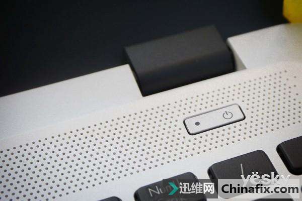

  C面键盘上方密集的开孔底下是扬声器单元,拆解发现,扬声器的体积还是蛮大的,而且是双扬声器,声音表现还不错。

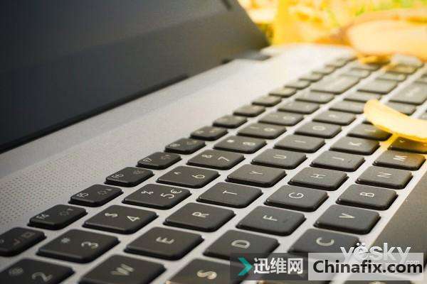

  15.6寸的海尔凌越5000带有独立的数字键盘,对于某些工作来说还是非常方便的。键盘的手感偏向于清脆,键程较短,回弹快速,对于经常打字的用户比较友好,甚至能找到一点机械键盘的感觉。

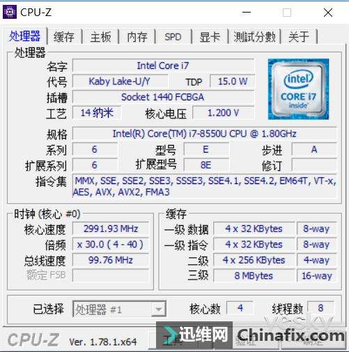

  首先自然是八代酷睿,i7-8550U,主频1.8GHz,四核八线程规划,尽管是一颗15W低压处理器,不过在不少网友的测验中,i7-8550U某些方面甚至赶上了上一代的i7-7700HQ标压处理器。下面通过具体测验看看i7-8550U的性能到底如何。
  在处理器-Z中,可以看到这颗处理器的相关参数。

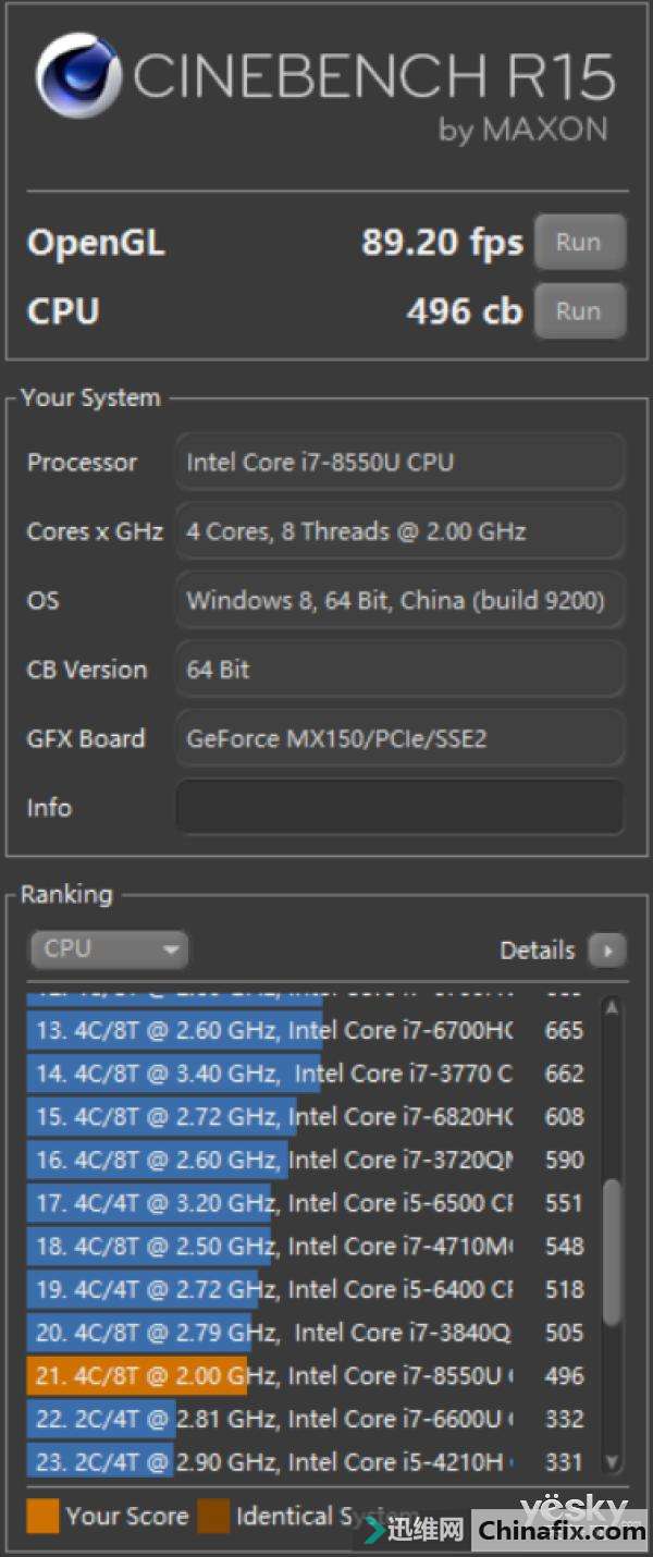

  在Cinebench R15的测验中,在处理器方面得分500左右,在之前的测验中,i7-7700HQ一般此项都在700左右,因此,作为一款低压处理器,i7-8550U的实力虽然不容小觑,但也没到以下犯上的地步。而且500的得分与同样搭载该处理器的新款XPS13有一定差距,至于原因,往下看。

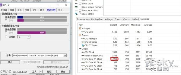

  值得一提的是,这颗低压处理器在测验中单核睿频甚至能够达到将近4GHz,而在拷机测验中,四核全开能够稳定在2.3Ghz左右,这样的频率虽然不错,但是与测过的同型号处理器笔记本之间有一定差距,什么原因?

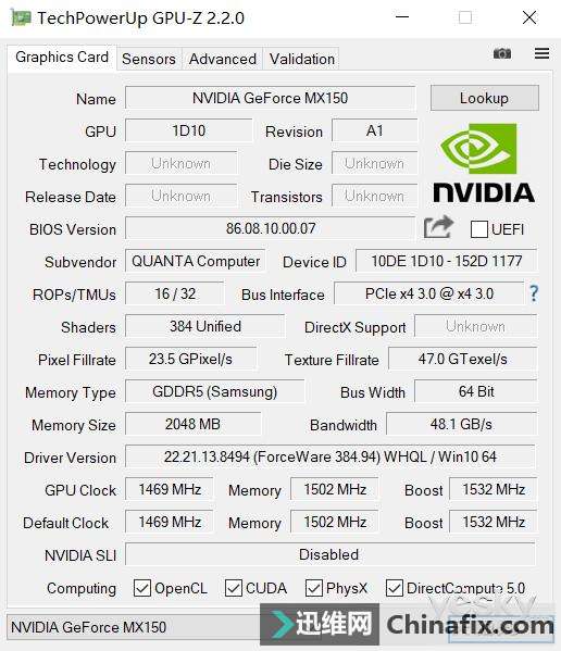

  大多数运用i7-8550U的笔记本往往并没有独显,而在海尔凌越5000上,则用上了一款性能较强的显卡-英伟达MX150,而且这还是25W的满血MX150,与8W的低功耗版在性能上有30%的差距。

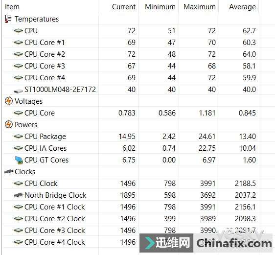

  可以说i7-8550U与MX150的配置组合可以说是现阶段轻薄本上的黄金配置,在兼顾性能的同时发热上也还OK,但是相应的,搭载了独显之后处理器的频率受到了一定的限制,这也是为何相比于其他同款处理器笔记本,海尔凌越5000处理器频率只能达到2.3GHz的原因。
  同时,在处理器、GPU双拷的情况下,处理器的性能被进一步的限制,保持在了1.5GHz的频率,此时整机的表面温度最高也就45度左右,笔者觉得这个温度限制是不是有点保守了?拆解后可以发现,该机采用了单铜管单风扇散热结构,这也是轻薄本上常见的散热配置。

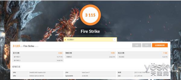

  MX150在3D Mark中的跑分如下

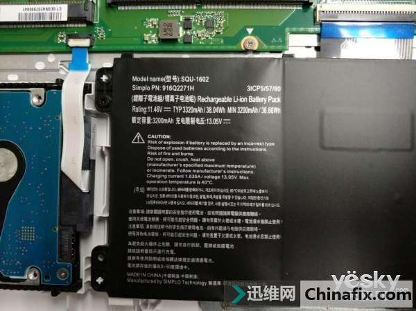

  内置电池规划,3300Mah,不算大,但是本身功耗就不高,测验电池续航在7-8小时左右。

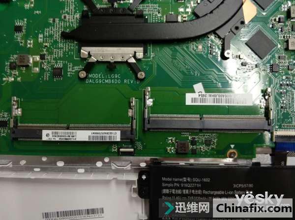

  主板采用一整块规划,没有诸多独立模块,比较简洁。
  双内存插槽,自带的内存为三星的DDR4内存,不是杂牌,给个好评!

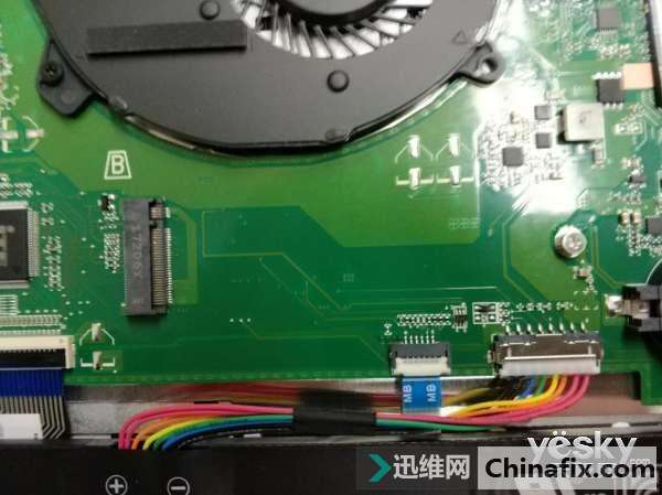

  内存右边有M.2接口,还细心的配备了螺丝,可以说,凌越5000唯一的问题就在于缺了一个固态硬盘,不过这个价格,也不能再要求一块固态吧?

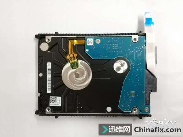

  左下角来自希捷的1T机械硬盘,配备了缓冲胶垫,能一定程度上防止摔落导致的硬盘破坏。
